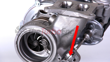

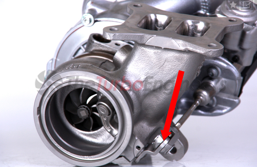

Also, das Rasseln wird laut Audi/VW durch das Wastegate-Gestänge verursacht.
In der Problembeschreibung steht, dass das Gestänge durch Luftströmung und Vibrationen in Pulsation gerät.
Das macht sich dann durch das Rasseln bemerkbar.
Wenn man jetzt eine Downpipe verbaut, welche einen größeren Durchmesser hat, wird die Luft in höherem Ausmaß und Geschwindigkeit auf der Abgasseite entsorgt.
Könnte dieses schnellere Entsorgen theoretisch nicht dazu führen, dass das Wastegate-Gestänge weniger durch Luft oder Vibration beeinflusst wird und somit das Rasseln aufhört bzw. reduziert wird?
