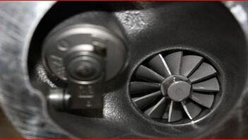

Leider gibt es nur eine Lösung für das Problem: Torbo raus und zerlegen und das Spiel verringern da wo dieses Miniatur-Becken über eine Art Quetschniete befestigt ist. Ich kenne einen, der damit Experimente macht. Versuche den mal zu erreichen.

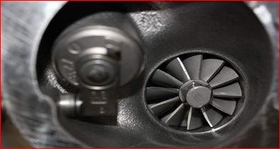

Haben wir mal irgendwo ein Bild, auf dem man erkennt, was das Problem ist?
Ich hoffe es ist was zu erkennen.

Danke, in erster Linie meinte ich von außen. Der G6 GTI hatte mit seinem IHI
ja ein ähnliches Problem. Da gab es eine Lösung, die von außen anzubringen war.

wird doch bereits in sämtlichen Foren für Fahrzeuge mit dieser und artverwandten Maschinen diskutiert. Selbst die 1,8er TSI´s haben das und auch die 2,0er vom GTI und bereits damals die EA888er im 67er GTI, Scirocco usw. hatten das. Beim Scirocco udn GTI wurde es damals mit einer Spannklammer für das (wackelige) Wastegategestänge behoben. Die Wastegateklappe selber ist lose fliegend gelagert. Das ist bei den meisten Laderanbietern normal, aber dass sich dadurch das Gestänge zum Rasseln anregen lässt, ist eine Spezialität von IHI....meine Werkstatt war da auch schon dreimal dran bis VW die Hand zum Veto erhoben und weitere Reparaturversuche untersagt hat. Bei AUDI udn Seat das Gleich, obwohl AUDI wenigstens noch angekündigt hatten, dass im Herbst 2014 eine Lösung kommen solle. Die sah aber lediglich so aus, dass AUDI eine TPI dazu verfasst hat, die besagt, dass es Stand der Technik ist und Reparaturversuche untersagt sind...und das wurde dann auch gleich auf VW weiter gegeben....also Ohrenproppen aufsetzen ist die aktuell einzige Lösung....
