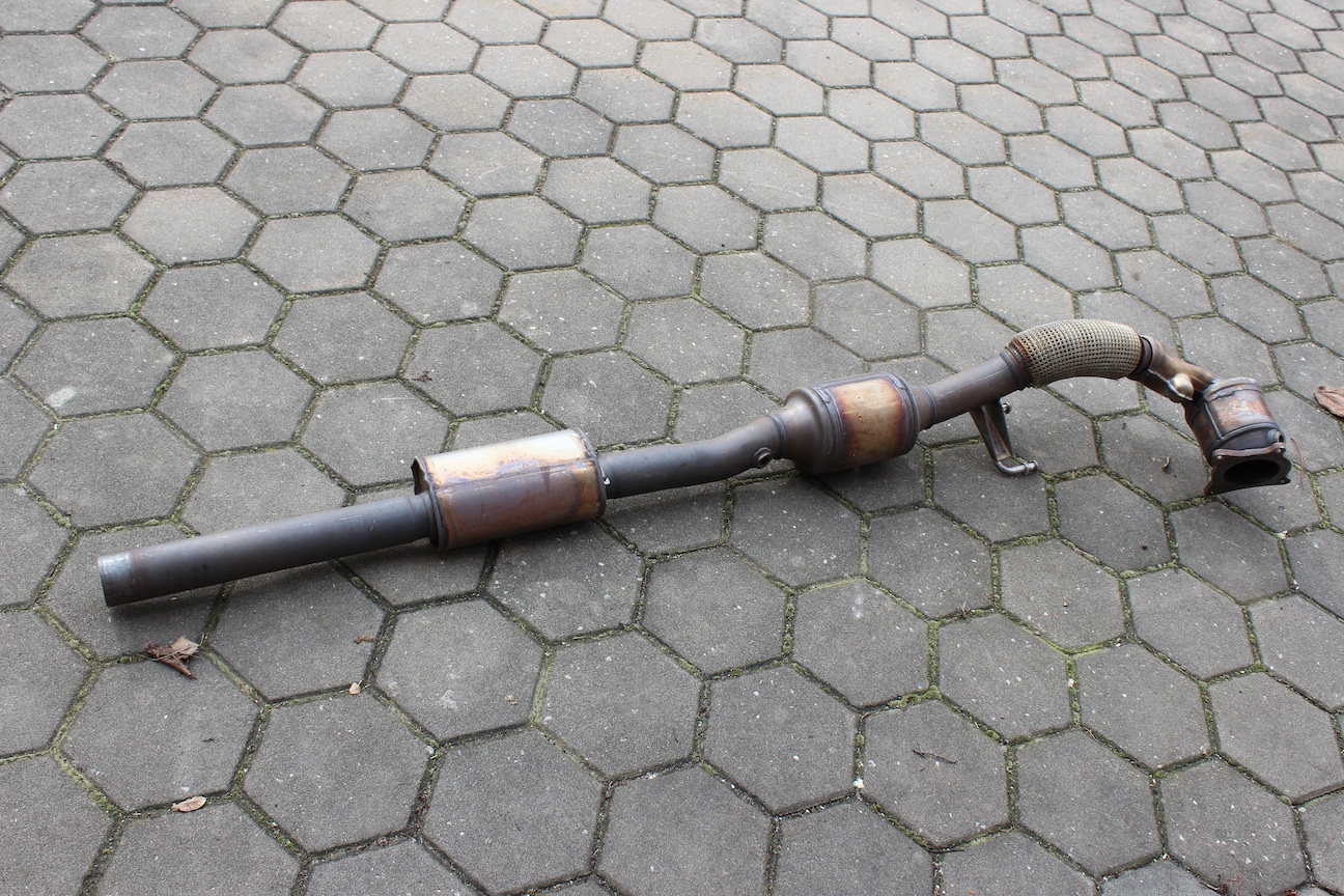

Hallo Leute,
die Downpipe wurde letzte Woche verbaut hat alles super gepasst, die Verarbeitung und Passgenauigkeit ist echt 1a!

Leider ist gestern nach ca 200km die Motorkontroll Leuchte angegangen trotz des verbauten 200zellem HJS Kats
Woran kann das liegen??
Gut aussehen tut sie, aber die Kat´s sind meines Wissens nach ganz normale 200Zeller, nix mit HJS Euro5
Daher wird wohl auch son kleiner Rohrbogen vor der Nachkatsonde verbaut, weiß zwar nicht was das bringen soll ...

Wie? Der Kat ist devinitiv von HJS und hat euch nen E Prüfzeichen (das wäre sonst ja voll die Verarschung) :threeeyes:
Heute ist die Lampe nach 4 Tagen in der Garage stehen nicht mehr angegangen als ich heute zur Arbeit gefahren bin, bleibt hoffentlich auch so
Wie ich auch schon in deinem Thread geschrieben hab, wird die Lampe wohl wieder angehen, wenn es kein EURO5-Kat ist und auch die SW nicht angepasst wurde.
Oder die Lampe ist wegen was anderes als der zu geringen Katwirkung angegangen, was zwar ein Zufall wäre, aber auch nicht völlig auszuschließen. -

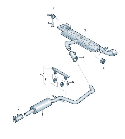

Hallo möchte nicht meinen vorschalldämpfer entfernen sonden meinen msd hat dies schon jemand gemacht?? Wird der r sehr laut ???
Das ist das gleiche. Egal ob man den als VSD oder MSD bezeichnet. Es gibt nur 2 Schalldämpfer,den VSD(oder MSD) und den ESD.
Es gibt andere Fahrzeuge,die haben mehrere Schalldämpfer wie z.b. VSD ,MSD und ESD.(oder möglicherweise mehrere MSD)
Ich glaube die richtige Bezeichung wäre VSD(für den ersten Schalldämpfer)
Aber die Modelle,um die es hier geht ,haben nur 2 Schalldämpfer.
Viele hier haben den VSD entfernt. Aber das ist subjektiv zu betrachten,dem einen ist es dann zu laut,dem anderen aber immer noch zu leise. :yeah: -
@ Silentboy89
Welche hast du denn?
Diese hier?
http://www.fahrzeugtechnik-zin…ops/61798191/Products/208
Weil auch das ist nur ein "normaler" 200Zeller von HJS und nicht Euro5 fähig. Die E-Nummer ist bei Euro 5 somit leider auch für den Po...
Wenn man legal fahren möchte dann nur mit einen HJS Euro5 Kat und da bleibt die Lampe aufjedenfall aus! Bzw. brauchst dann zusätzlich noch einen Vorkat, schau mal im DTH Bereich

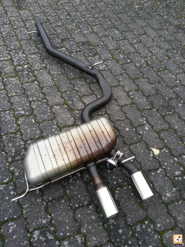

Was fürn durchmesser hat die orginal aga?? Was brauch ich fürn rohrdurchmesser um den msd zu ersetzen ???
ich konnte nicht lesen, welches Fzg. Du fährst?
Wenn es ein Rocco R ist dann glaub ich hat der einen VSD und einen MSD wenn ich das richtig im Kopf habe- und dann den ESD.
Der Golf R hat ja nur einen VSD und dann den ESDoeli
Nein,der Rocco R hat auch nur einen VSD und einen ESD. Siehe Post Nr 10.
Vorschalldämpfer entfernen! -
Was fürn durchmesser hat den die orginale scirocco r aga 60 mm oder ??? Welche rohr größe nimmt man am besten 63 müsste doch dicke reichen und dann einfach mit 2 aga schellen dicht ziehen.
Eingang VSD 60mm
Ausgang VSD 63mm
Da wo die Aufhängung nach dem VSD ist 64mm
Da wo der MSD sitzen würde und das Rohr dorthin 64-65mm
Das Stück vom „MSD“ wieder Richtung Mitte (wo auch die optionale Trennstelle ist) knappe 66mmOhne Schweißgerät wird das IMO nur schwer klappen.
