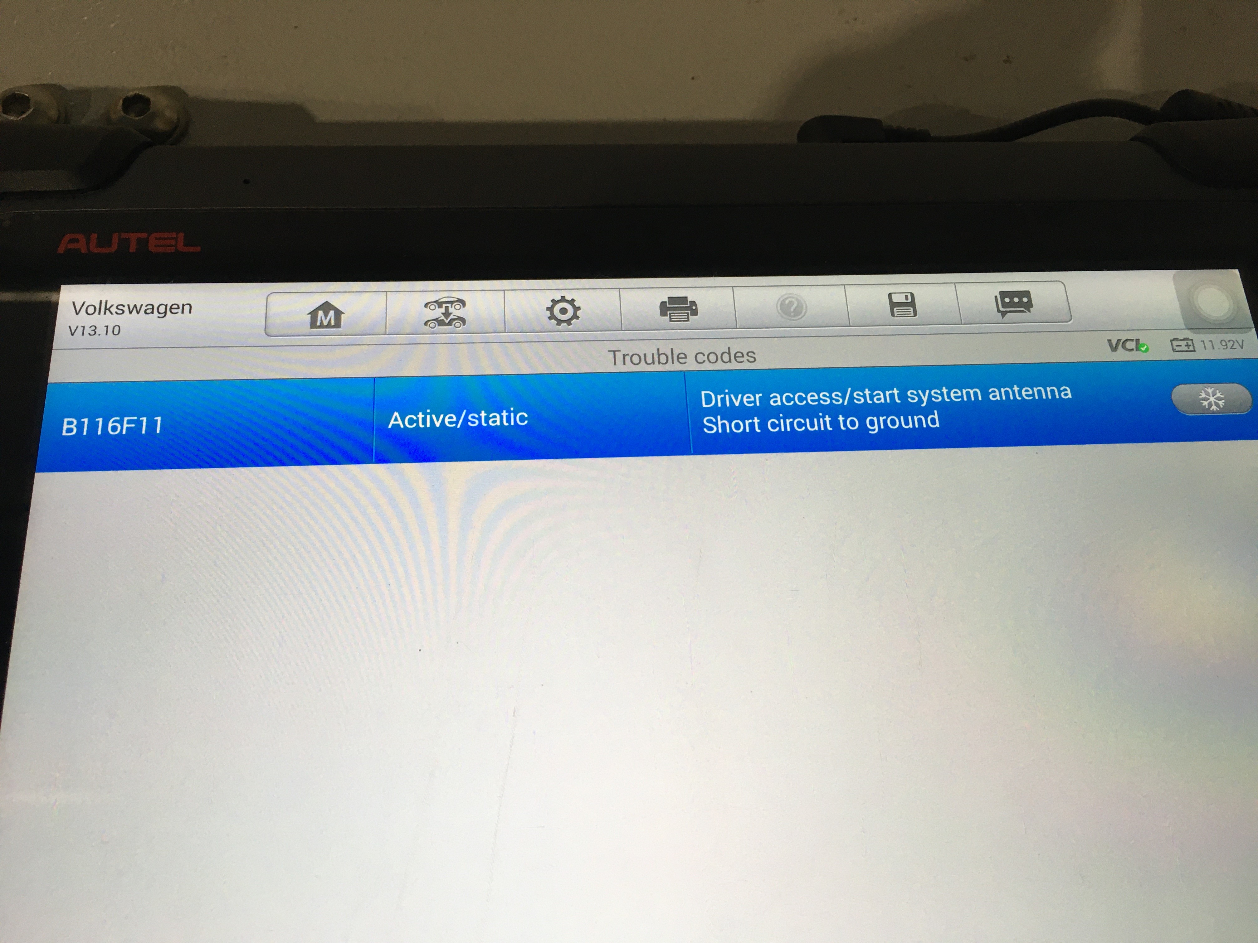

Heute mal Fehler ausgelesen. Lag ein Fehler im Kessy. Was auch immer das genau beutet
liest sich wie Kabel oder Empfänger in der Fahrer Tür defekt? "Kurzschluss auf Masse"

Aber macht Sinn.Eben das wurmt mich halt, weil die Reaktionen noch vorhanden sind. Ich muss allerdings nochmal mit VCDS oder bei VW auslesen. Das Bild da oben war nur mit so nem billigen Tester und zeigt halt nicht wirklich wo der Schuh drückt. Wenn man den Fehlercode bei google eingibt, findet man nix.

Es war die Antenne im Türgriff.Erstmal abwarten wie es weiter geht. So ohne weiteres kauf ich keinen neuen Türgriff. Der Fehler der bei mir drin stand "driver access/start system antenna short circuit to ground" ist ja auch etwas doppeldeutig. Driver access (Tür?) - start system (Motorstart?)... Das es an einer Antenne liegt ist klar.
