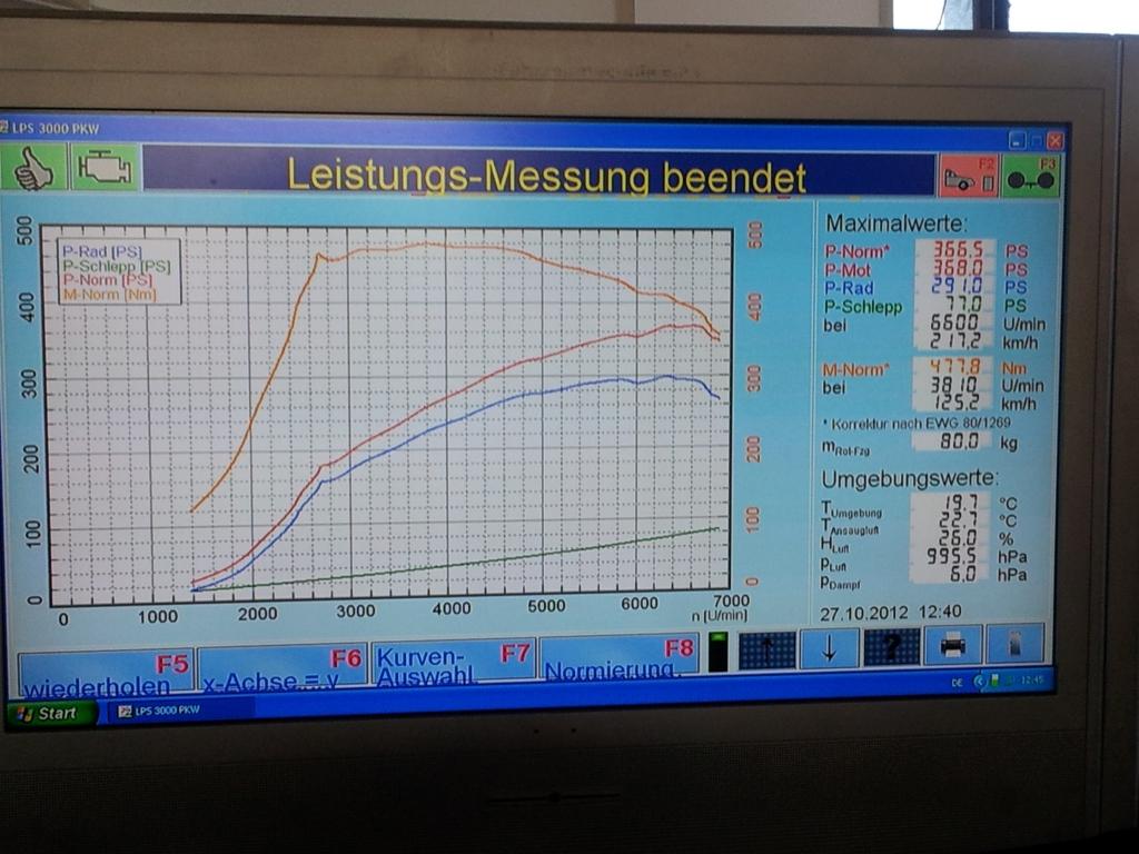

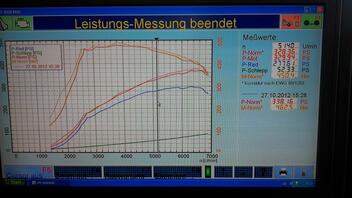

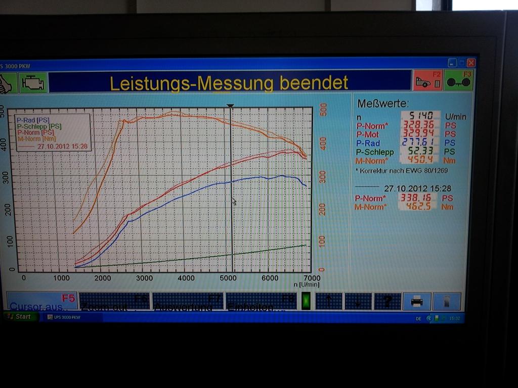

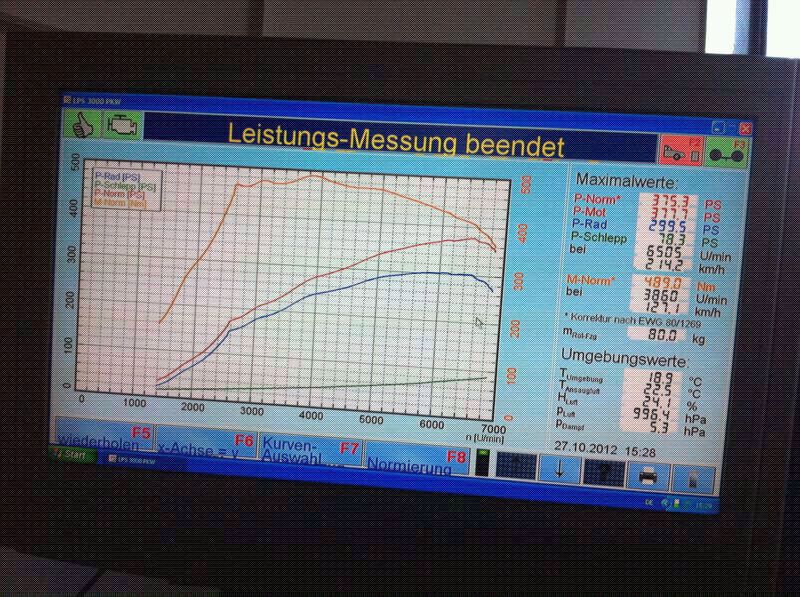

der hgp llk brachte bei mir 9ps und 12nm!
bei 19c° umgebungstemp. gemessen wurde direkt vor und nach dem umbau bei fts in bramsche!

@timpolini
Kannst du das Diagram vor und nach LLK Umbau mal Posten?
Würde mich sehr interessieren. Mich lässt das Thema Ladeluftkühlung einfach nicht los......
anbei die dias...
Läuft gut!
