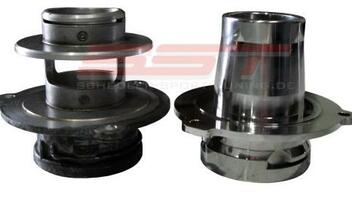

hier auch mal nen Bild vom original und dem HG,da sieht man das das originale schlitze hat zu dämmung der geräusche soll das sein und dadurch soll es auch verwirbelungen geben ,ob das jetzt so ist kann ich nicht sagen,aber ich denke schaden tut das von HG nicht.
http://s14.directupload.net/file/d/2834/7u2bmn58_jpg.htm

Wie schon gepostet, das Ding interessiert mich auch, aber es wäre wissenswert, ob es auch nachweislich zumindest einen geringen Nutzen bringt. (Prüfstandslauf vorher/nachher) am selben Tag unter annähernd gleichen Bedingungen.
Das mit der Geräuschminderung durch die Schlitze wäre eine Erklärung für diese, ob mögliche Verwirbelungen evtl. nicht sogar gewollt sind (Drall), sei dahingestellt. Man denke an den Ablauf einer Badewanne, wenn das ablaufende Wasser einen schönen Drall hat geht das schneller, als wenns nur so "plupp- plupp" macht.
Ich kann mir schwer voestellen, dass VW so etwas absichtlich uneffizient gestaltet, andererseits denke ich, werden die Tuner auch wissen was Sie tun. Wobei, es gab ja auch Sportauspuffanlagen mit denen die Fahrzeuge eine geringere Leistung hatten :unsure:

beim tts ist es ohne den schlitz ;-)) das sieht dann aus wie das von den tunern...
zu dem teil selbst, ist zu sagen das fts mal ne kurve online hatte... untenrum bei 2xxx 5ps mehr und 15nm, 2. der lader spricht schneller an ! 3. mit original ansaugung verändert sich das geräuschbild nicht wirklich.

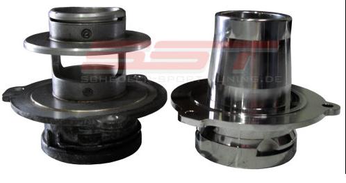

Hier mal ein Bild vom original Teil und vom Turbo Outlet.
Der serienmäßig verbaute Resonanzschalldämpfer ist nicht wirklich strömungsoptimal.

@oeli:
wie oben schon erwähnt wurde, sind die schlitze im orig. outlet lediglich zur geräuschminderung da, du wirst also leistungsmässig keine nachteile haben, ganz im gegenteil.
der lader wird dadurch halt eine spur präsenter. ![]()
