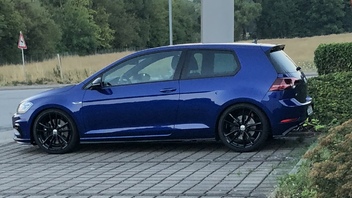

    Eingestellt hatte ich das Gewinde auf 340/345mm v/h. Hat sich aber in den 2 Jahren gesetzt auf ca.335/340 (vorhin auf die schnelle gemessen). Restgewinde ist vorne noch 12mm und hinten 8mm allerdings gibt das Gutachten hinten keine weitere Tieferlegung her. Ist meiner Meinung auch nicht nötig wie das Bild zeigt, aber auch das ist Geschmacksache.

    kurz zu mir mein Name ist Cosi komme aus Nürnberg und habe seit November letzten Jahres ein Golf 7 R DSG in Grau wie ihr auf das Bild sehen könnt , am Auto ist Optisch noch alles Serie, habe nur eine Stage 1 drauf machen lassen und am Sound also Music Sound was investiert!
    Als Nächstes kommt ein Fahrwerk an der Reihe, die tieferlegung was im oberen Blauen R zu sehen ist würde mir voll und ganz reichen, habe noch zum KW Street comfort tendiert ich denke aber das der nicht so straff ist als das Serien Fahrwerk!
