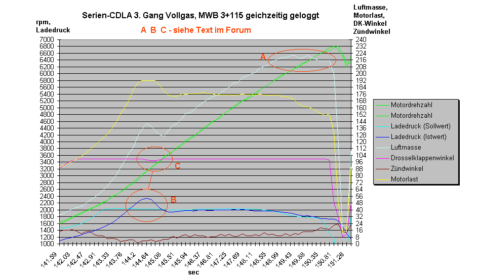

    Als Ausgangspunkt dienen Logs des eigenen Wagens mit der Seriensoftware.
    Einen kompakten Überblick der wichtigsten Parameter, die sich beim Chiptuning ändern (sollten), liefern die MWB 3+115 bei gleichzeitigem Loggen.
    Hier ein Logbild eines CDLA mit Seriensoftware (offiziell 265PS):
    A) Die Luftmasse kann per Multiplikation mit 1,25 annähernd in die PS-Zahl umgerechnet werden. Beim hier geloggten CDLA ergibt das maximal ca 275PS.
    Verspricht ein Tuner etwa 320PS, dann müsste der Luftmassenpeak mit der Tuningsoftware ca. bei 320 / 1,25 = 256g/sec liegen.
    Werden z.B. nur 235g/sec erreicht, dann sollte man sich überlegen, ob man der eigenen Hardware zuliebe auf versprochene ca. 25PS verzichtet, oder den Tuner zur Nachbesserung auffordert – und falls er das nicht schafft, sein Geld und die Seriensoftware zurückverlangt.
    B) Überschwinger beim Einregeln des Ladedrucks sind im Ladedruckregelteil der MED9.1-Software begründet. Man kann sie beim Tuning etwas reduzieren, aber nicht völlig vermeiden ohne das Ansprechverhalten des Motors sehr träge zu machen.
    Manche Leute oder auch Tuner bezeichnen die Überschwinger als Overboost, weil dabei ein entsprechender Drehmomentpeak entsteht. Das ist aber Quatsch, weil der Sollverlauf des Ladedrucks nicht angehoben ist! Z.B. bei einem echten 30Nm-Overboost würde auch das LD-Soll kurz um ca. 180mbar ansteigen.
    Nach dem Überschwinger zeigen gute Tuningfiles bei durchgehend Vollgas nur noch geringe Ladedruck-Regelfehler bis zum Einsetzen des Drehzahlbegrenzers, wie im 1. Logbild zu sehen. Die Grenze zwischen guten und zweitklassigen Tuningfiles würde ich bei ca. 80 mbar Ladedruck-Regelfehler ansetzen, wenn der Fehlerschwerpunkt klar beim Über- oder Unterschreiten des Sollwertes liegt.

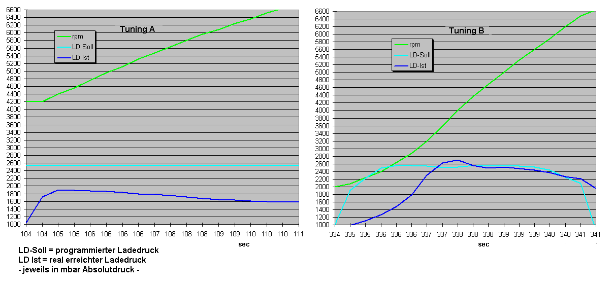

    Hier ein Logbildvergleich eines akzeptablen und eines *ähm* weniger akzeptablen Tuningfiles. Beide Bilder sind anhand realer Logdaten erstellt!
    Im Gegensatz zur Luftmasse kann der Ladedruckverlauf nicht direkt in Drehmoment umgerechnet werden, weil die MED9.1 den Sollwert u.a. anhand der Umgebungs- bzw. Ladelufttemperatur (LLT) berechnet, damit immer die gleiche Zylinderfüllung erreicht wird. Wer Vollgas-Ladedruckdaten eines MED9.1 Motors von Sommer und Winter mit gleicher (guter Tuning- oder OEM-)Software vergleicht, wird daher in den Winterlogs üblicherweise deutlich niedrigere Druckwerte sehen.
    Wer aber beim Tuner ein kurzes MWB 3+115-Log noch mit der Seriensoftware fährt, und nach dem Chippen die Seriendaten mit einem Tuninglog auf der gleichen Strecke bei gleicher Außentemperatur vergleicht, der sollte einen angehobenen Solldruckverlauf analog zum versprochenen Drehmomentgewinn sehen können.
    Beispiel:
    Seriensoll = 2100mbar für 350 Nm, der Tuner verspricht 420Nm. Dann sollte das Vollgas-LD-Soll unter gleichen Logbedingungen bei 2100 / 350 * 420 = 2520 mbar liegen; bei deutlich niedrigerem LD-Soll bekommt man schlicht und ergreifend nur einen Teil des versprochenen Drehmomentgewinns.
    Zur sommerlichen Ehrenrettung der Tuner sei gesagt, dass die MED9.1 das LD-Soll intern mit einer 8-Bit-10mbar-Auflösung berechnet, woraus das "Ende der Fahnenstange" bei 2550mbar resultiert. Diese systembedingte Grenze des LD-Solls bekommt man nur mit tieferen Eingriffen in den Programmablauf nach oben verschoben. Wenn ein Chiptuner hier kapituliert, kann er bis 2550mbar LD-Soll womöglich trotzdem gute Software liefern.
    Wer in den Logs etwa seines getunten G6R schon bei 15°C Außentemperatur durchgehend 2550mbar als LD-Soll sieht, wird in Richtung dicker Sommerhitze immer mehr Drehmoment verlieren, eben weil die MED9.1 nicht mehr Ladedruck nachschieben kann, um den Dichteverlust heißerer Ansaugluft zu kompensieren.
    Die im 1. Logbild gelbe Motorlast lässt sich zwar (ähnlich Luftmasse und Leistung) ohne temperaturbedingte Fehler überschlägig direkt in Drehmoment umrechnen, aber die Diagnoseskala für das Last-Ist endet leider bei 192% entsprechend ca. 390Nm.
    Der leicht gedeckelte Peak der gelben Linie während des Ladedruck-Überschwingers deutet das Problem schon an; bei echten 400Nm+ Tuningfiles wird man als Lastverlauf bei eingeregeltem Ladedruck daher nur eine 192%-Gerade sehen.
    C) Die Drosselklappe sollte bei Vollgas und eingeregeltem Ladedruck bis zum Einsetzen des Drehzahlbegrenzers durchgehend voll geöffnet sein (Logwert: konstant 99,6%), ein kurzes leichtes Schließen bei starken Überschwingern wie z.B. im 1. Diagramm ist aber normal.
    Für eine länger teilgeschlossene Drosselklappe gibt es nur einen akzeptablen Grund: nämlich dass der Pedalgeber nicht Vollgas meldet. Das lässt sich leicht mit einem zusätzlichen Log des MWB 117 prüfen, der Pedal- und Drosselklappenwinkel gleichzeitig zeigt. Sind keine 99,6% Pedalwinkel erreichbar, dann sollte man die extradicke Fußmatte woanders hinlegen, oder den Pedalgeber richtig justieren bzw. ersetzen.
    Bei durchgehender Drosselklappenöffnung unter 99,6% trotz 99,6% Gaspedalwinkel kann man (bei intakter Hardware) davon ausgehen, dass die Tuningsoftware zumindest teilweise vermurkst ist – Konsequenzen siehe oben bei A).
