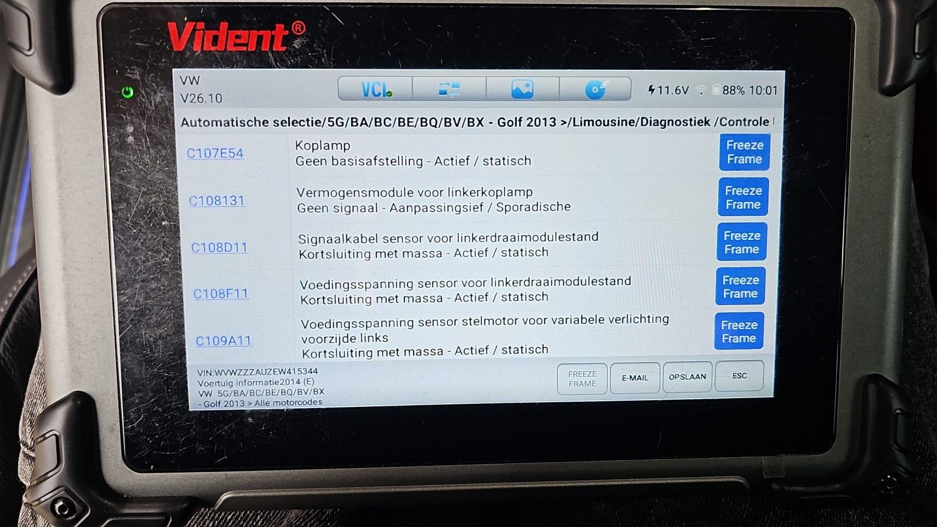

Linker Scheinwerfer (Xenon) stellt sich nicht mehr (Golf 7 R)
Kurzschluss mit Masse deutet eher auf Kabelschäden hin. Vielleicht ist wo was durchgescheuert? Wenn du es nicht selber prüfen kannst, würde ich da erstmal einen Elektriker draufschauen lassen. Sonst helfen die neuen Scheinwerfer am Ende gar nichts.
Die Neuen LED passen nicht in den alten Golf 7 R !
schau mal die stecker durch, ob da was angegammelt ist!
Ich werde überprüfen ob es Kabelschäden gibt, sonst ist vielleicht die AFS Module durchgebrannt.
