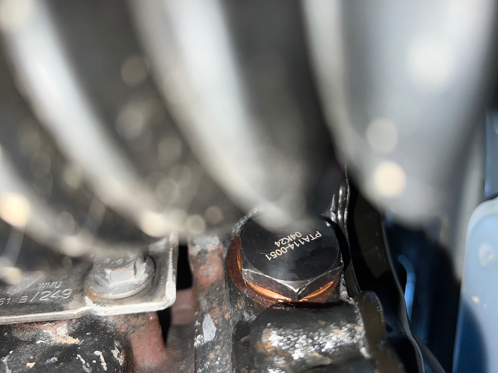

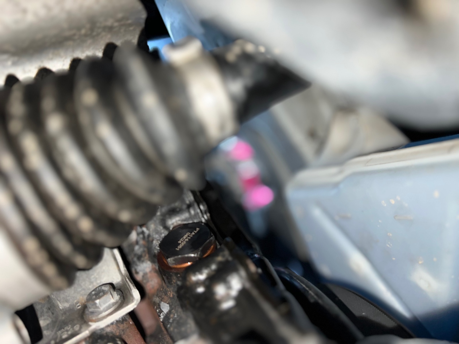

  • Oh doch, die ist am Motorblock die Schraube und dahinter gleich Öl. Ich habe gerade mein Auto aufgebockt und nachgeschaut. Es tritt da doch kein Öl mehr raus. Jedoch ist der Wischessserbehälter defekt 🙈 ich weiß Öl und Wasser sieht anders aus
  • Hast du nen Bild von welcher Schraube du redest? Denn normalerweise dichtet VW ihren Ölkreislauf nicht mit dynamisch beanspruchten Schrauben.
  • Bitte sag mir warum kauft man bei einem HGP Fahrzeug ein Steuerkettensatz von PartsTec? Warum nicht Schaeffler, Febi oder Metzger?

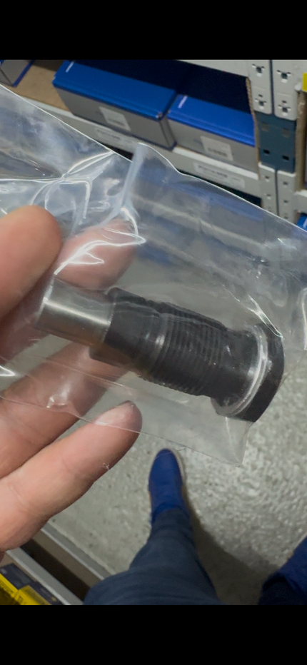

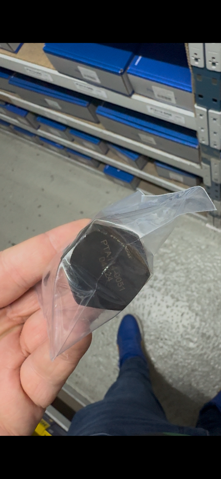

    Wenn die vorher undicht war lag es sicher daran das nicht mit Drehmoment angezogen wurde, auch wundert es mich das der alte Spanner ein Kupferring hatte! Es muss ein Metallring sein! Wenn das deine Werkstatt war prost Mahlzeit.
    Johnny war eben im Lager Siehe Anhang!

    Ich habe mir die orginale Kettenspannerschraube von VW jetzt gekauft und gewechselt. Jetzt beim 2. mal mit der Orginalen Schraube drin ist alles dicht.
    Es war ein anderes Problem. Es war der Wasserbehälter, die Dichtung defekt. Das sah ich erst als ich mich unter mein Auto gelegt hatte.
