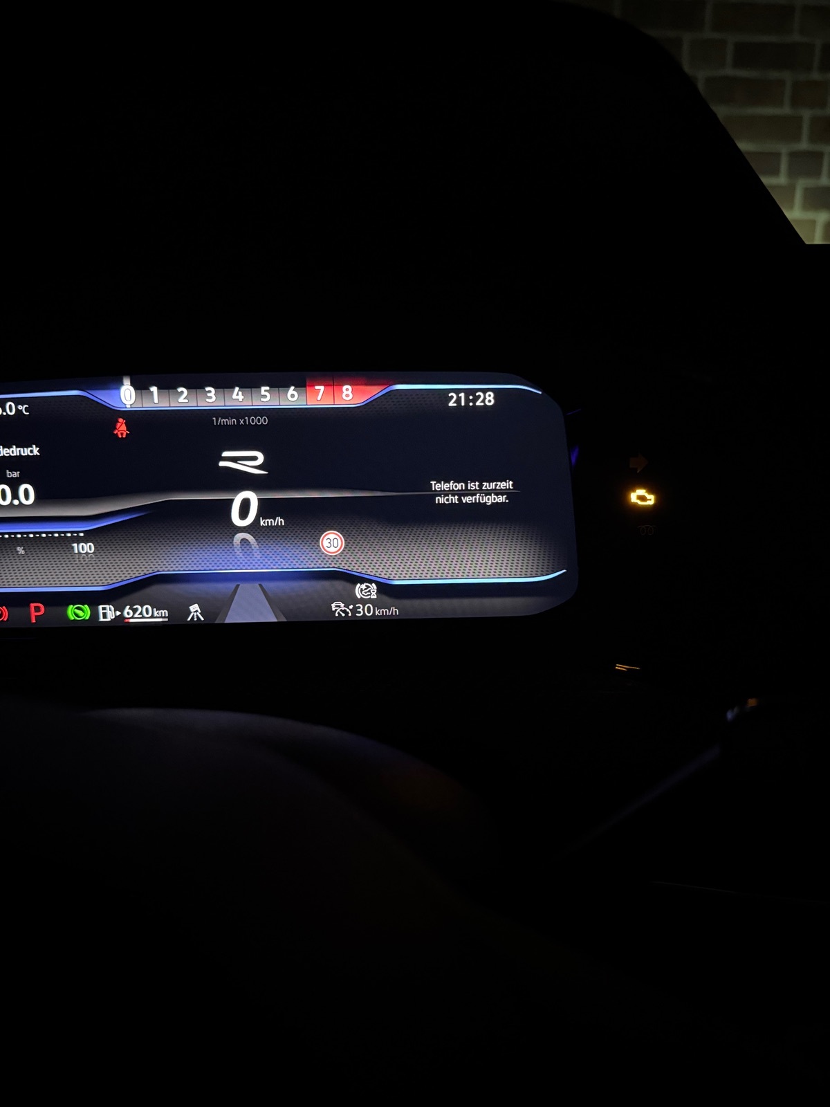

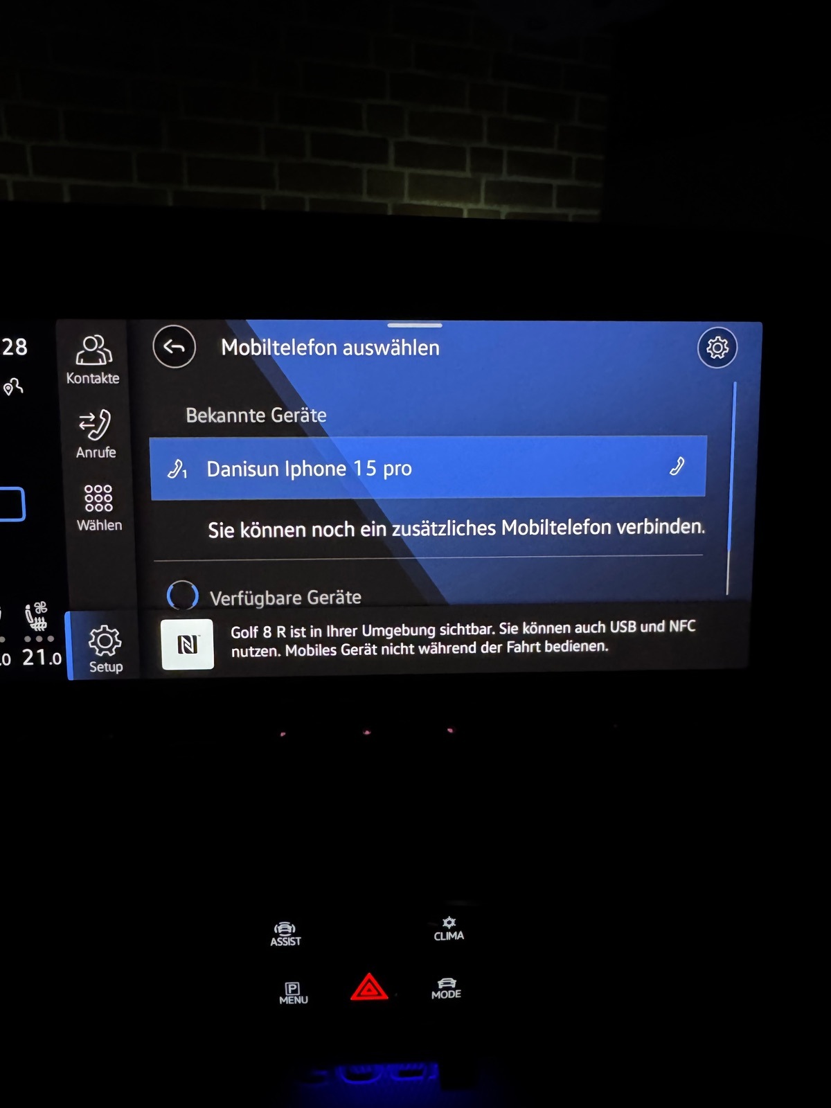

  • Kann ich gerne machen.. aber er erkennt im AID nicht mal das Telefon.
    Das kann ja nicht sein. Ich verbinde mich nur über Bluetooth und im System erkennt er auch das Telefon.. aber im Cockpit sagt er im Tube unter Telefon: Telefon ist zur Zeit nicht verfügbar.. habe sämtliche Kombinationen ausprobiert.. aber die einfachste funktioniert schon nicht. Ich kann auch telefonieren.. im Display zeigt er auch alles an.. nur nicht im AID !!
    Ich könnte austasten, das ich für so einen Mist, schon so viel Zeit opfere.
    Anbei noch zwei Bilder die zeigen das ich das Telefon per Bluetooth gekoppelt habe aber im AID kein Telefon verfügbar ist.
