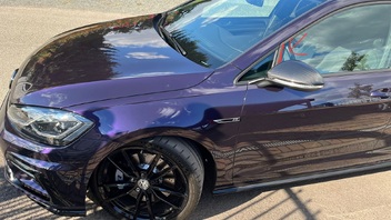

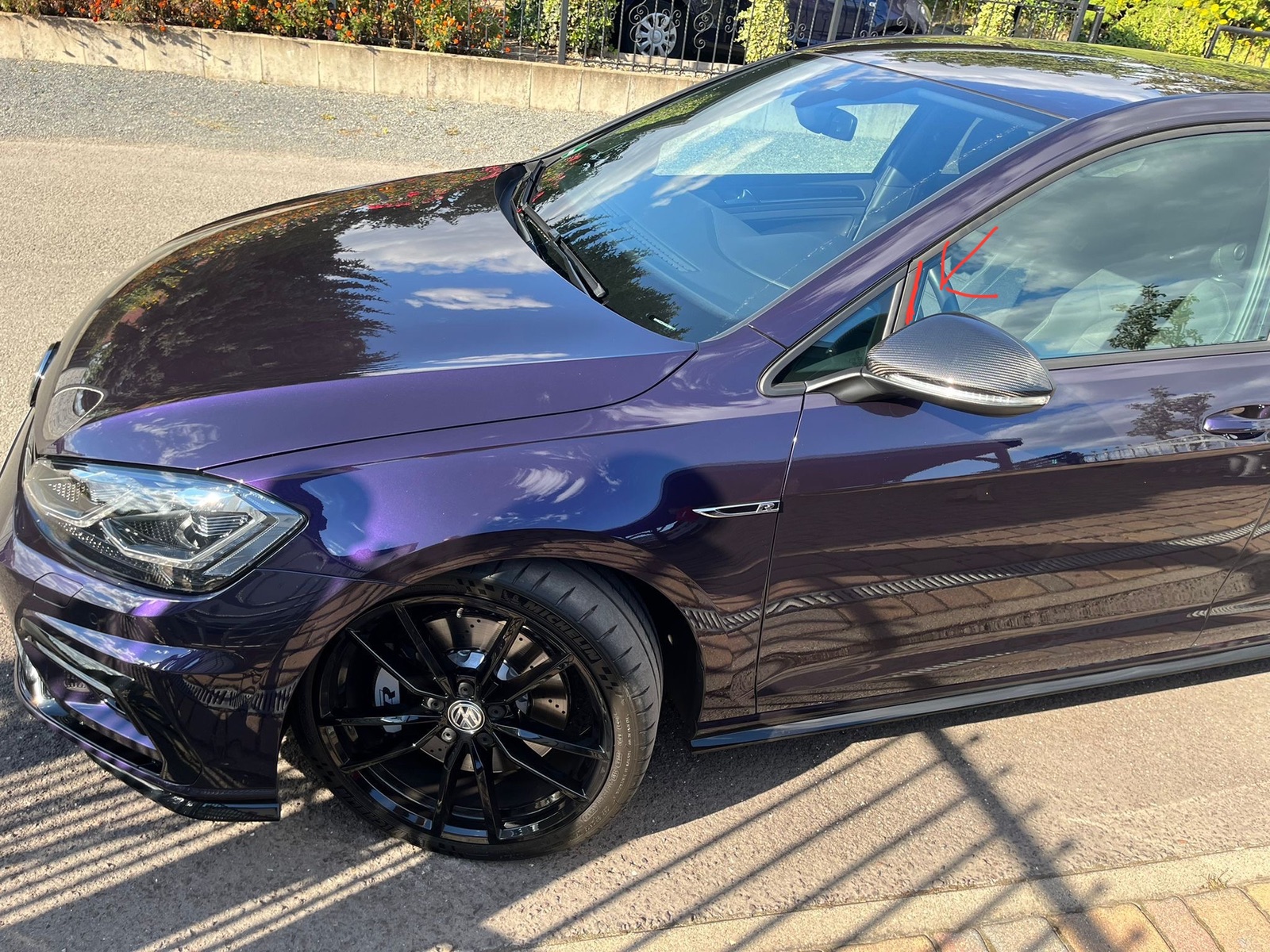

  • Hallo,
    danke für die bisherigen Antworten. An die Türdichtungen hab ich auch als erstes gedacht, aber die sind von der Optik und vom Abtasten ok.
    Danke an aktenkoffer für das Foto und die Markierung, übrigens tolle Farbe hat dein R. An diesen Stellen hab ich auch nachgeschaut, aber nichts auffälliges gesehen.
    Vielleicht hat noch jemand einen Tipp.
    Danke.
