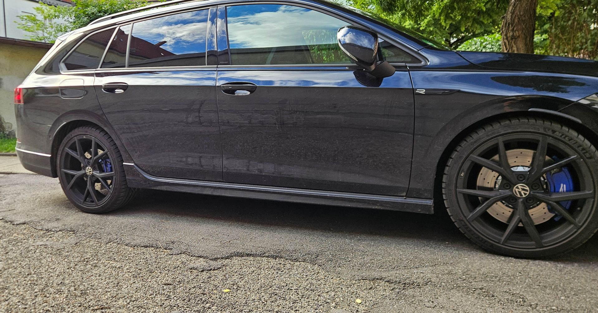

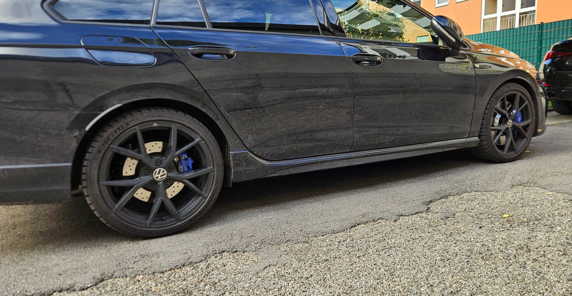

  • Danke für die Info. Wie man sieht, hat alles geklappt - bei den Belägen war auch ein Haufen Kleinteile dabei. Die Brembo Scheiben kamen mit der Halteschraube und der ahw Shop hat diese für die VA von sich aus beigelegt.
    Und der Pampersbomber sieht keine Rennstrecke.^^
