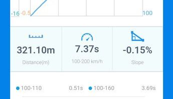

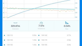

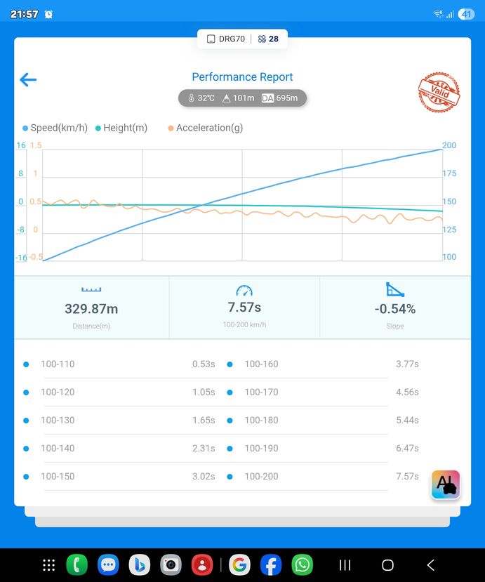

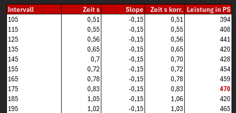

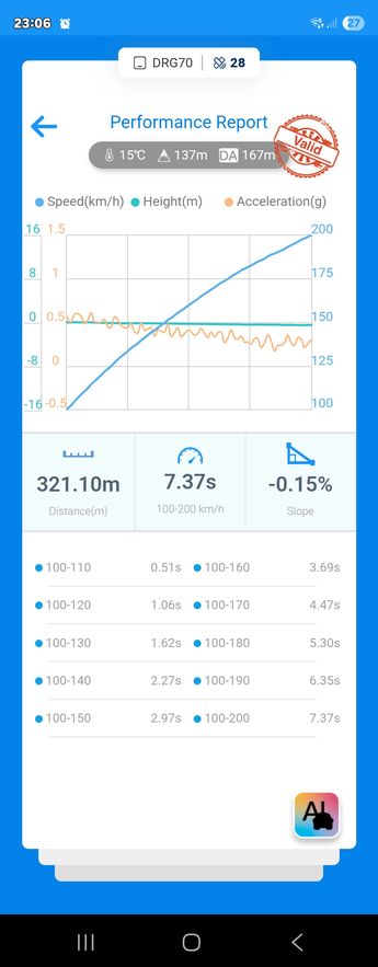

Habe gerade naiver Weise mal 100-200 versucht da ich dachte durch die bessere Traktion der Semis sollte er schneller sein.
War 7,57 und wurde dann wiederholbar nur 7,75 100-200, 32 Grad sind wohl nicht optimal.
Wie groß ist der Einfluss der Temperatur?

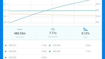

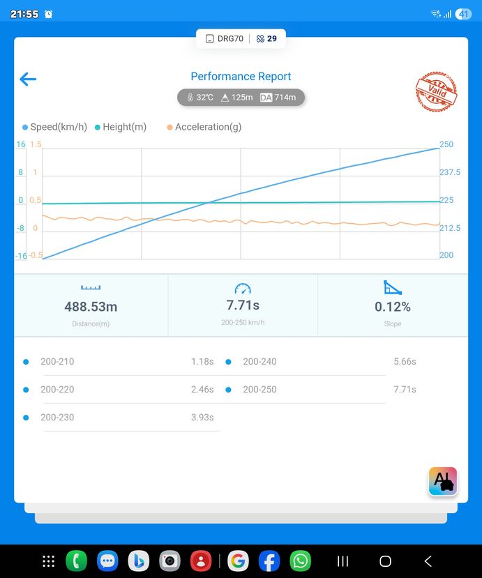

200-250 sind 7,71
Mit einem Clubsport Tank 1/4.

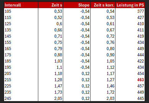

Hier ist doch jemand der das rechnet, das würde mich tierisch freuen.
Fahrzeug ist bis auf LED Matrix und Performance Paket Buchhalter Ausstattung also rund 1400kg plus 80 Fahrer.
Danke und Grüße
