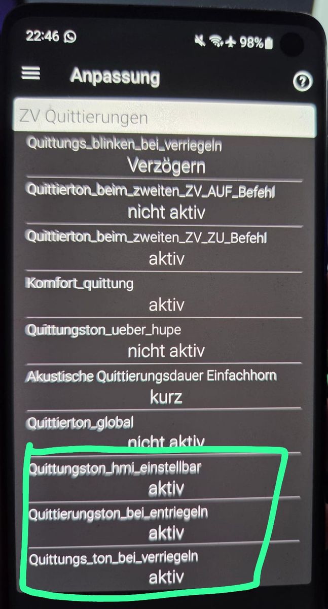

Hier ist aktuell nichts codierbar. Beim vFL ging es noch (Voraussetzung ist die SFD Freischaltung). Mit VCDS deutlich umständlicher als OBD11.
Anbei mal die Codierung beim 8er VFL.
Steuergerät 09 - Anpassung

Wenn du DWA mit SAFE-Sicherung hast und das automatische verriegeln beim weggehen im Infotainment aktivierst, erhältst du deinen gewünschten Quittierton
