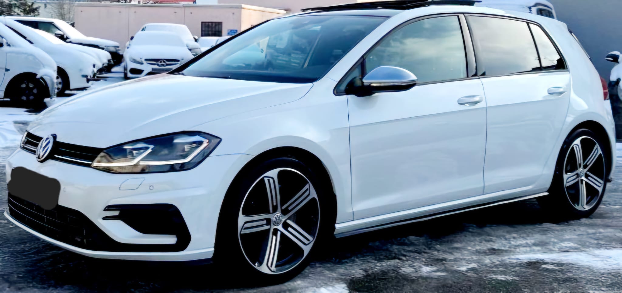

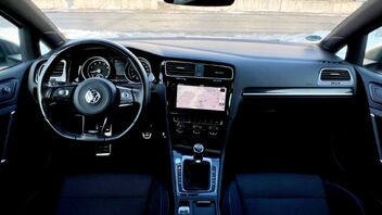

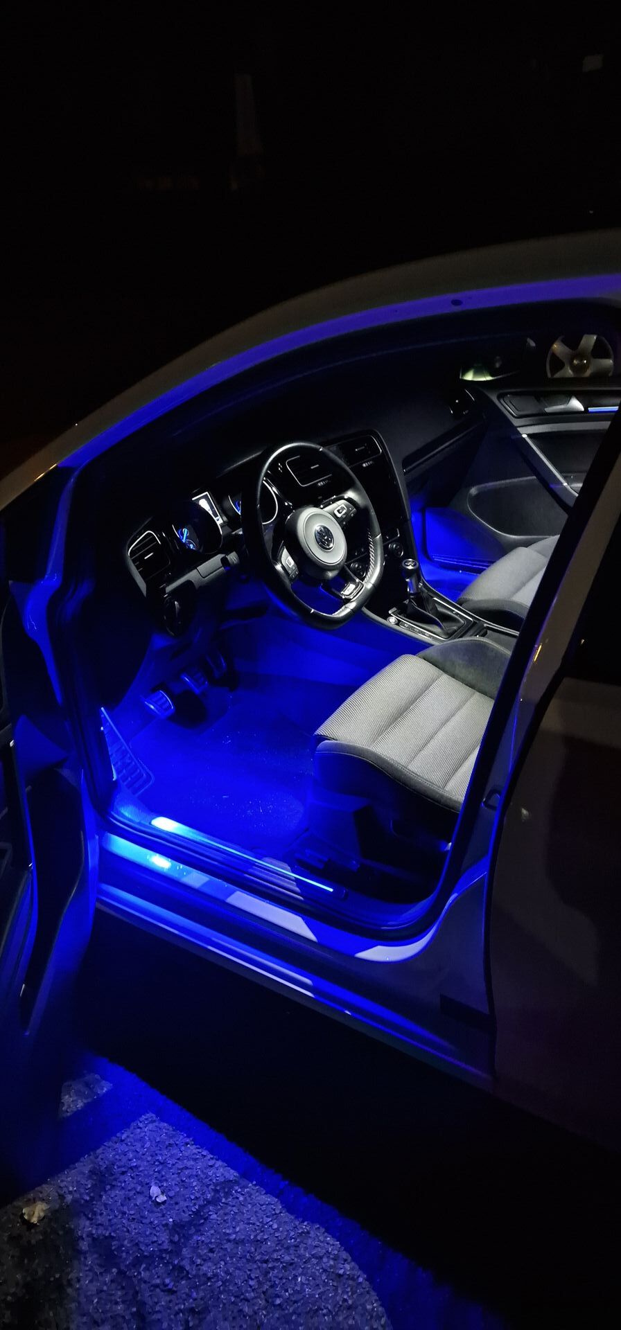

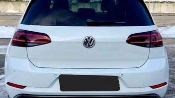

    Mein Name ist Carsten und komme aus dem schönen Städtchen Rüdesheim am Rhein / Hessen und bräuchte leider dringend euren Rat Und eure Hilfe.
    Ich besitze einen wunder schönen Golf 7 R FL 5 Türig bj. 2017 mit 310 PS und das letzte Modell ohne OPf
    Ich besitze leider eine Tochter mit Behinderung und können auch kein zweites Kind bekommen, deshalb die 5 Türen. Meine Frau, meine Tochter und ich lieben dieses Auto.
    Deshalb wollten meine Frau und ich als Ersatz das Auto für uns umbauen.
    Leider macht hier in der Gegend der TÜV einen Steich durch die Rechnung.

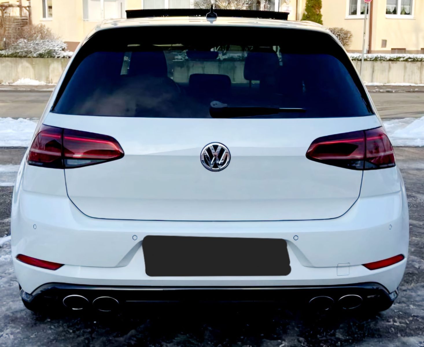

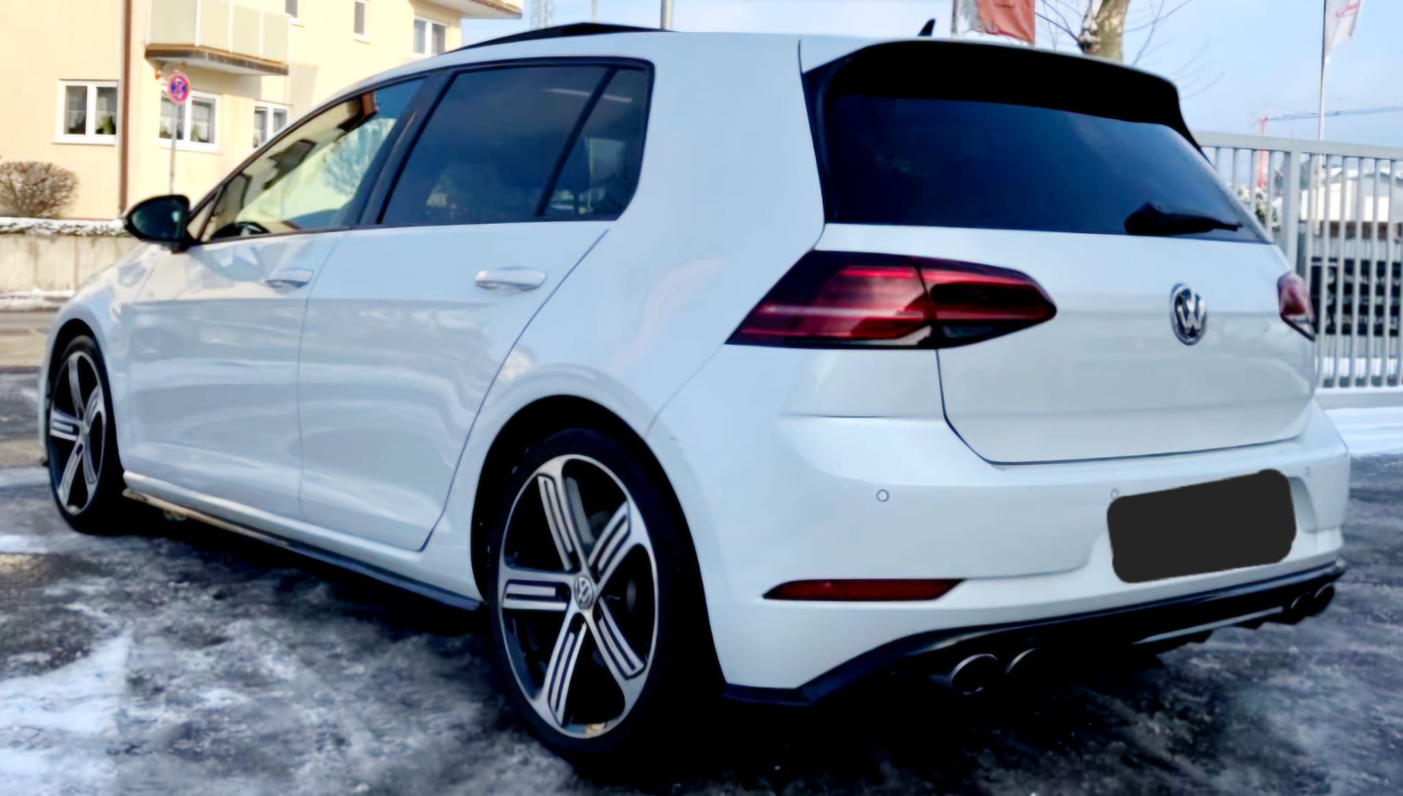

    Wir möchten eigentlich von HG die
    Auspuffanlage,
    die Downpipe und eigentlich
    die Ansaugung einbauen und eintragen lassen. Eigentlich noch mehr aber jeder TÜV hier in der Gegend will es nicht. Habt ihr vielleicht irgendwo in Hessen Kontakte oder Ideen wie ihr das machen würdet? Wir bräuchten ehrlich eure Hilfe.
    Gruß Carsten
