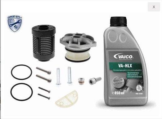

  • Hallo Zusammen,
    ich glaube ich bin jetzt ein wenig schlauer, was die Haldex angeht.
    Ich habe mir jetzt einen Filter, und auch das Sieb an der Pumpe bestellt.
    Sämtliche Schrauben und Dichtringen inkl. neuem Öl dazu. (im Anhang ein Bild)
    Kommt halt nochmal frisches Öl rein.
    Jetzt ist nur die Frage wieso summt die Pumpe?
    Läuft sie evtl. etwas trocken?
    Oder ist sie definitiv kaputt?
    Wenn sie kaputt ist, würde ich die Pumpe gleich auch neu machen, dann spar ich mir die doppelte Arbeit.
    Wie gesagt, Haldex funktioniert noch und Fehlerspeicher ist leer.
