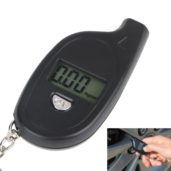

  • Gibt bei Ali so kleine handliche Druckprüfer, die sogar an den Schlüsselbund passen.
    4,58€ 60%OFF | Auto-Reifen-Luftdruck-Tester-Meter-Reifen-Anzeige Digital-LCD-Display Auto-Motorrad-Reifen-Sicherheits alarm
    a.aliexpress.com
    Hab mir erst diese Woche so einen bestellt und werde dann mal testen, ob die Messwerte mit ner Druckluftpistole übereinstimmen.
    Wenns funktioniert, wäre das vielleicht auch was für dich um den Druck auf die Schnelle und ohne viel Aufwand zu prüfen ;)
