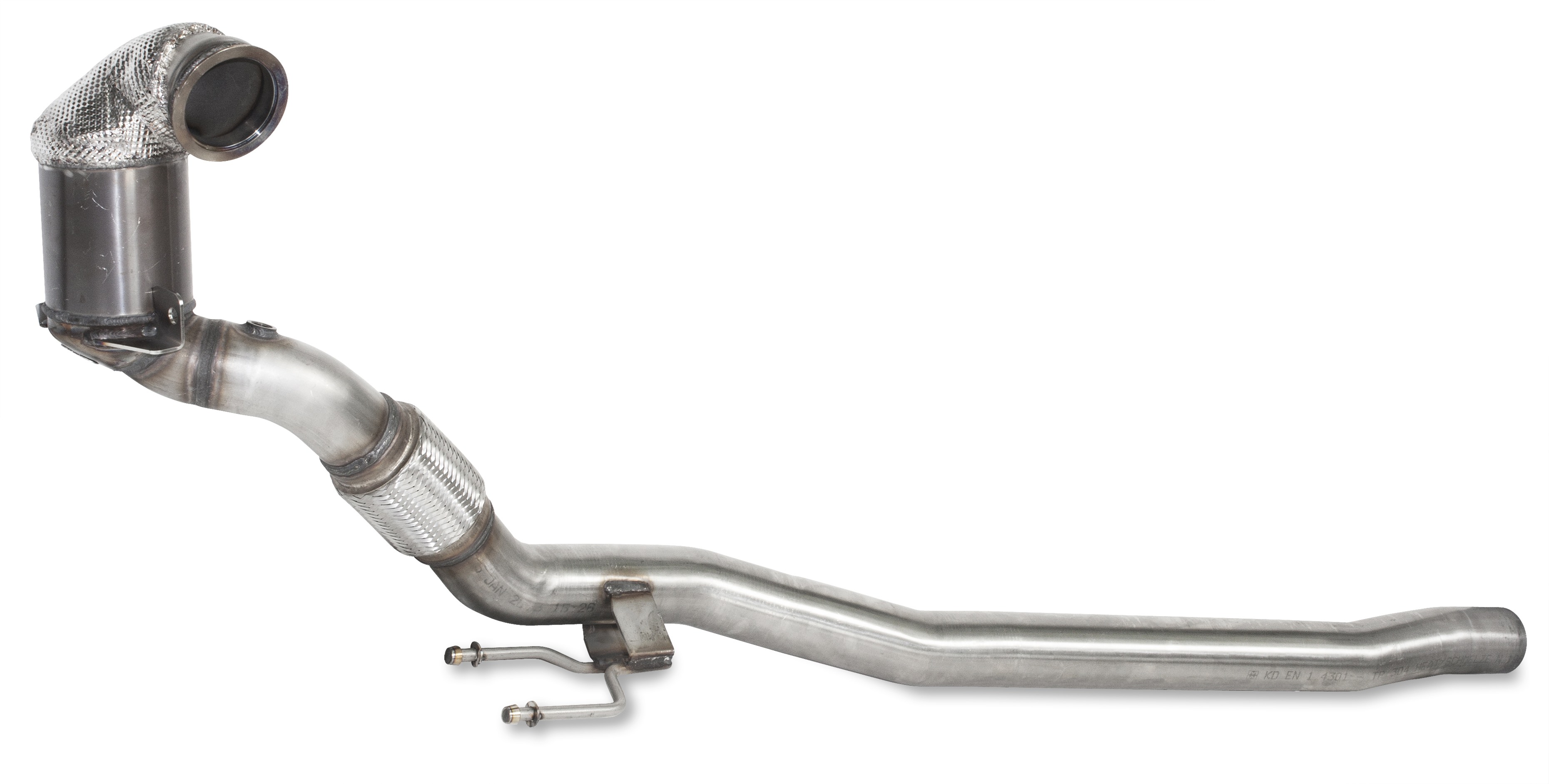

  • Hallo,
    ich fahre einen Audi S3 8V 2014 mit 90k km (CJXC & DQ250). Da mein OEM Kat offenbar nicht mehr sonderlich gut funktioniert, bin auf der Suche nach einer upgrade Downpipe. Mir wäre es wichtig das diese eine ECE-Genehmigung hat, damit ich diese problemlos mit meiner ECE-AGA kombinieren kann.
    Könnt ihr da was empfhelen ?
    MFG
  • Ich denke mit der HJS wirst du am wenigsten Probleme haben.
    Für alles andere unterscheiden sich die Meinungen erheblich.
    Danke für die Rückmeldung. Ich sollte noch erwähnen, dass ich vor habe nächstes Jahr eine gemachte Motorsoftware inkl. DSG-Software draufzuschmeißen. Ansonsten sind noch die typisches Ansaugungsmodifikationen gemacht worden. Ich habe auch oft gelesen das andere mit der Downpipe auch etwas an der Drehmomentstütze ändern, ist da was dran ?.
  • dann mach doch eine jeweilige DP in Abstimmung mit dem SW Tuner, wenn es soweit ist.
  • Ich frag, da ich schon oft gehört habe das z.b die Bull-x zwar eine ECE für den Kat aber nicht für Downpipe selber da er scheinbar eine andere Position hat als OEM.
    Stimmt das eigentlich, dass dieses nervige Wastegate Rasseln durch eine Upgrade Downpipe verschwindet ?.
  • Schau dir doch mal das Vid von ProBoost an, da hat er das Thema DP mal abgehandelt.
  • Ich habe grad die Nachricht bekommen, das die HJS auf unbestimmte Zeit nicht lieferbar ist.
    Mein Händler meinte alternativ könnte man auch die Bull-X nehmen, allerdings müsste er sich noch Informieren wie es da mit der ECE aussieht. Meine AGA darf laut papieren Eintragungsfrei mit anderen ECE/EWG kombiniert werden.
    Weiß jemand wie das mit der Bull-X aussieht ?.
