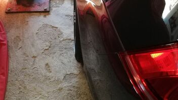

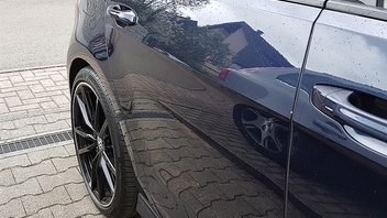

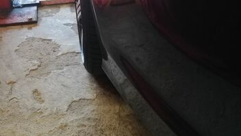

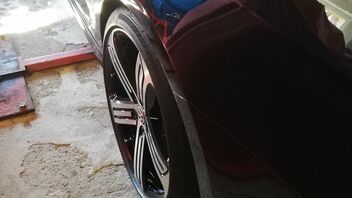

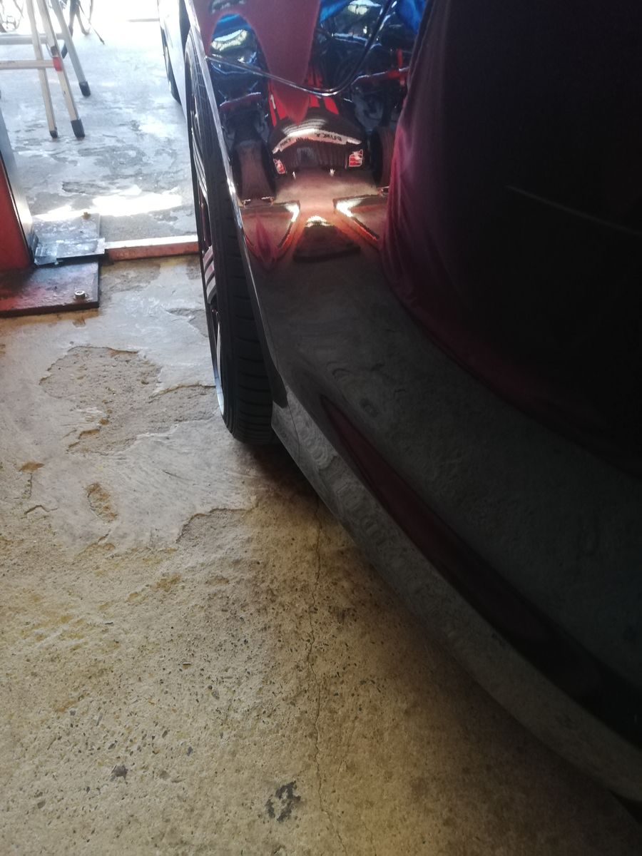

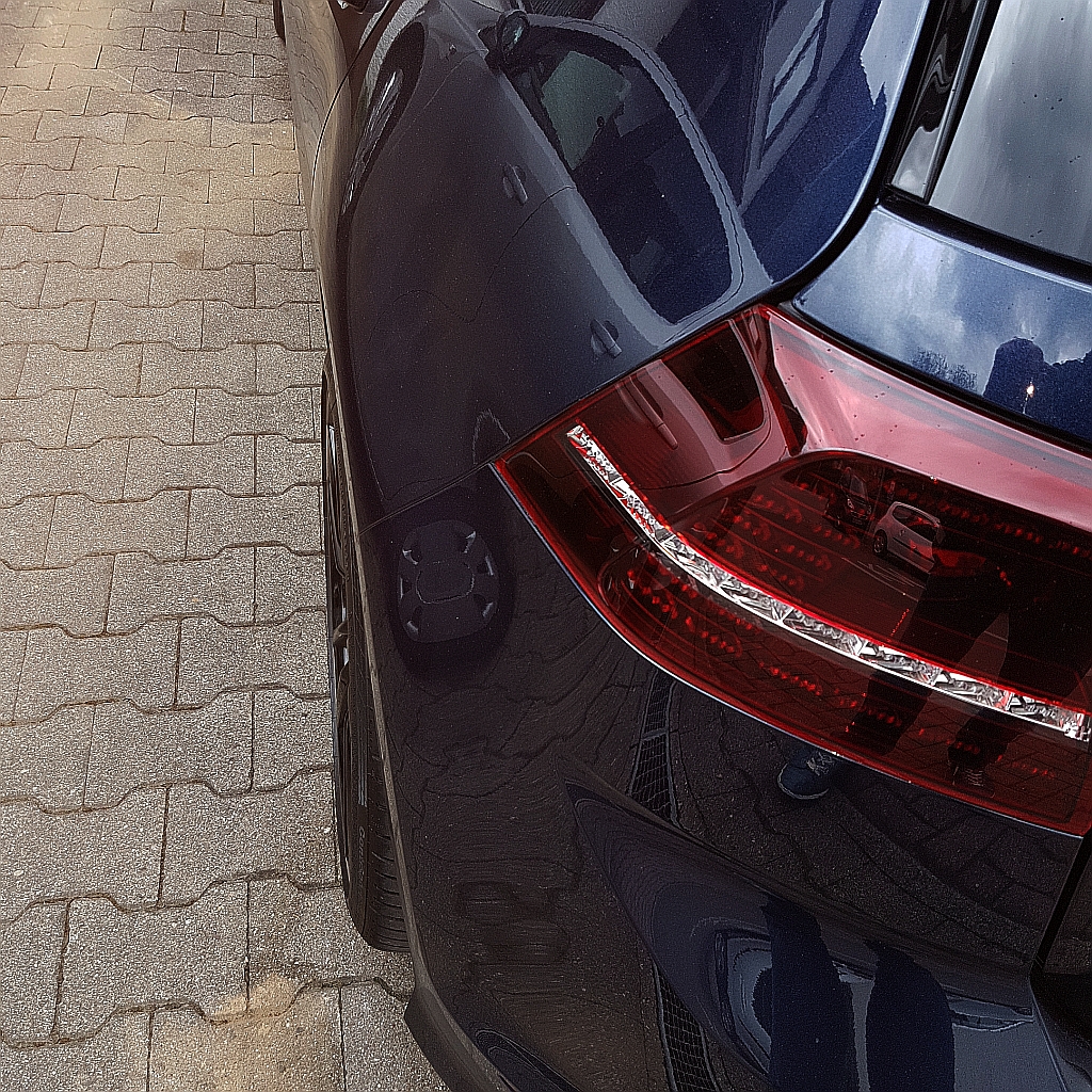

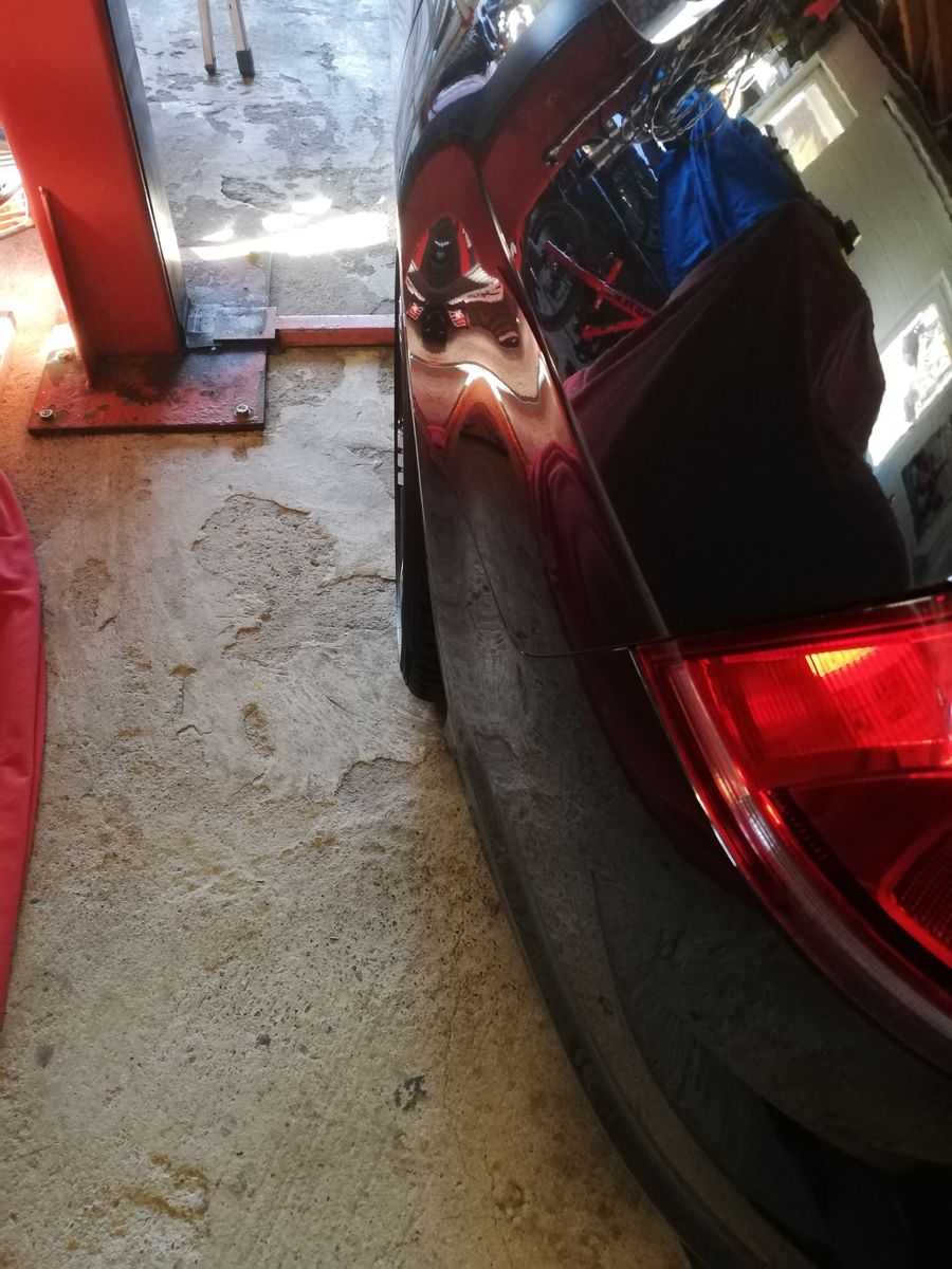

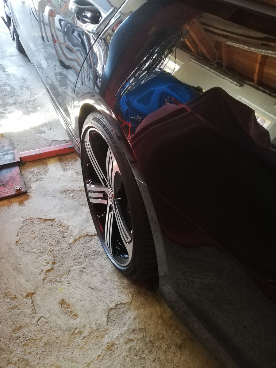

Golf 7 Var. hinten kleine dezent Flaps wie z.b bei Octavia RS Kombi oder T-Roc-R &Co oder auch vom Markenfremden Hersteller welche auch gut ohne besonderen Aufwand passen.
Zum Stecken Klemmen oder Kleben.... aber ob die small Scheißerlein für die Abnahme zusagen ausreichen Ermessen Sache .
Aber wenn die dran sind hat man schon mindestens was dafür getan...

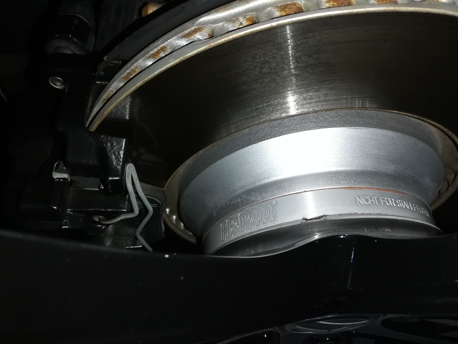

Die Zubehörteil z.b H&R usw. sind mir einfach zu lang oder zu dick oder beides,,,,, gefällt nicht...
Das alles für die Spurlatten 2x15 mm (H&R 55573-15) weil in die dumme nutzlose "ABE" die in Wirklichkeit keine ABE ist
im besten Fall ein Gutachten mehr nicht , Auflagen gibt z.b. "geeignete Radabdeckung" A1) .............Cadiz 19" 235-35-19 also alles SERIE .
Mittlerweile steht bei der Bürokratie + Ermessens Sache die Kirche nicht mehr im Dorf ![]()
Wie schon ein User geschrieben hat, dass er die 15mm Platten ohne Probleme eingetragen bekommen hat ohne Auflagen, aber das ist keine Garantie dafür das die Platten auch wieder ausgetragen werden können, die Rennleitung könnte das veranlassen ......oder wie gesagt alles eine Ermessens Sache oder auch nicht. ![]()
Wer weiß mehr ?
