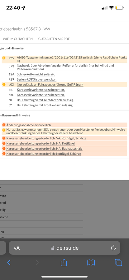

    ich bin gerade auf der suche nach neuen Winterfelgen für mein 6er R und habe welche mit den oben genannten maßen(8,5x19 ET:45) gefunden. Der R ist komplett Serie.
    Ich würde sie gerne auf 235/35/19 reifen fahren würde das gehen? Der
    Hab keine Lust die zu holen um mir vom Tüv sagen zu lassen geht nicht.
    Ich hoffe jemand hab erfahrung mit der 8,5 breite.

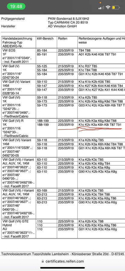

  • Irgendwie blick ich da nicht durch mit den Reifen im Moment habe ich die talladega drauf 8x19 et50 auf 235/35/19, dann müssten 8x19 et 47 auf 235/35/19 ja kein problem sein. Ich kappiere das nicht wieso er mir das anzeigt mit der Karosseriebearbeitung. Danke für die Hilfe:)
  • Ich würde erstmal locker bleiben. Das mit der Karosseriebearbeitung ist als "ggf" zu lesen. Damit schützt sich der Felgenhersteller vor "Ohs" und "Ahs", falls die Prüfstelle "njet" sagt (hmm, darf man das noch sagen??).

  • Also bisschen suchen und man wird ganz viele finden, die 8.5x19 et45 mit 235/35 R19 fahren auf Serienhöhe, oder auch mit Tieferlegung. ohne Tieferlegung musst gar nix machen, bin ich genug lang gefahren ohne irgendeine Schraube oder so zu bearbeiten. Ab RMK 340 wirst da aber Hand anlegen müssen und RMK325 ist dann schon recht bündig. Tiefer und ohne bisschen mehr Sturz wird das aber bei harter Gangart schleifen. ET43 schleift dann auch bei härterer Gangart ohne Tiefgang. Gibt in anderen Threads ganz viele Bilder. Eintragen muss man es, da es eine Veränderung zur Serie ist, wird aber kein Problem sein, es gibt tausende 6R die diese Rad-Reifen Kombi fahren.
