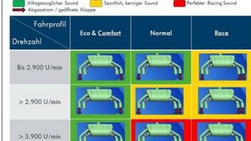

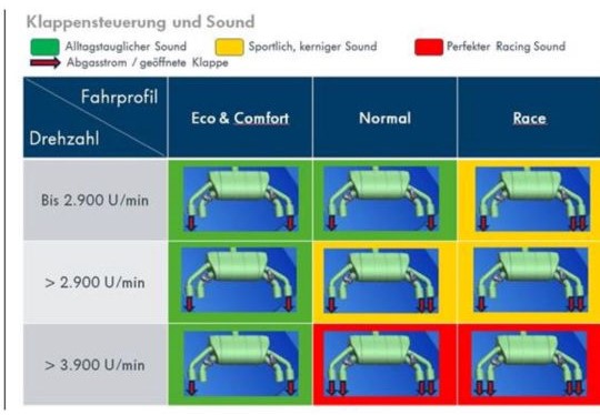

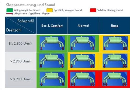

    Jetzt habe ich seitdem ich den Auspuff habe das bedenken, wenn ich mit geschlossenen Klappen fahre ich viel zu viel Druck im Abgassystem kriege, gibt es da Werte die man mit OBDELEVEN auslesen kann oder jemand der Ahnung hat zum Auspuffquerschnitt?
  • kann man nicht auslesen, einzig die Abgastemperatur Auslesung könnte Rückschlüsse darauf geben. Ganz zu sind Klappen in der Regel eh nicht. Wenn die Klappensteuerung wie OEM ist, dann siehe nachstehendes Schema:
    Bilder
