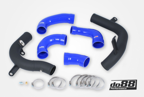

  • Ich hab alles drin DO88 Bigpack, VW-R 600 samt Schlauch und grosses Alu Inlett passt wunderbar, sind hochwertige Schläuche und Metallverrohrung.
    Hier nur die gr. Verrohrung:
    p.s.: Methanoleinspritzungsanschlüsse bereits dabei
    https://www.do88.de/bilder/artiklar/pdf/TR-220-SB-OEM.pdf
  • Das sind ja auch 63mm.

  • Ja was meinst denn mit grösserer Verrohrung? Ich rede da eher von 70mm die dann auch auf nen 68mm Anschluss am LLK gehen, wie z.B. beim RS3, oder direkt 70mm Anschlüsse am LLK.
    Du hast primär die Verengung am Ladeluft-Rohr nicht mehr. Nur je grösser desto besser, ist auch nicht grundsätzlich richtig, zu viel und schneller Durchfluss im LLK kann die Kühlleistung andererseits auch negativ beeinflussen. HGP hatte am 6R daher die Flansche am LLK unterschiedlich dimensioniert.
