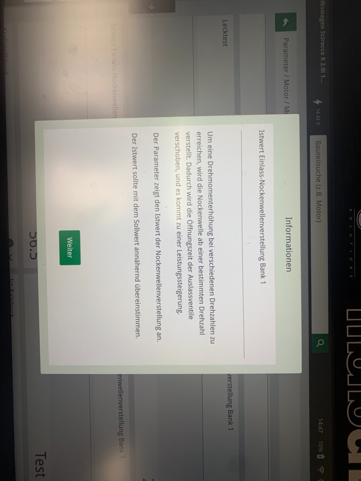

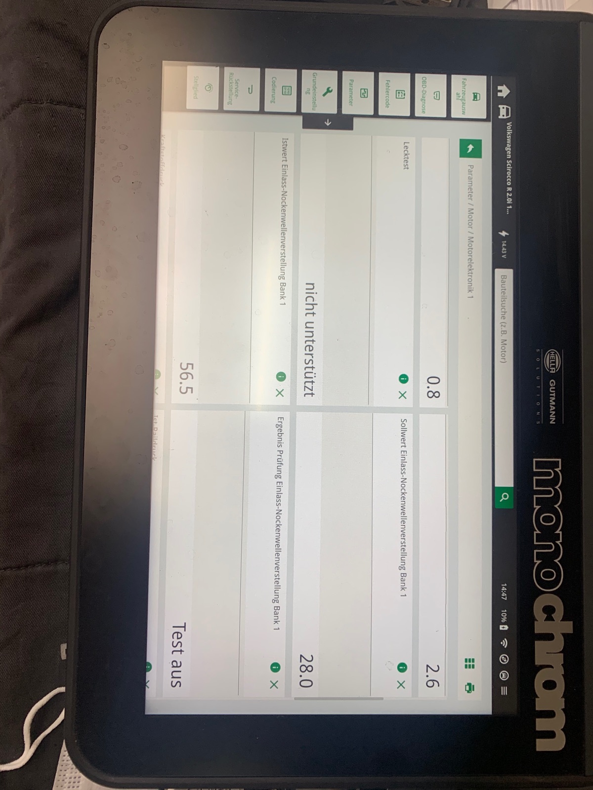

    Steuerkette an der nockenwelle wurde bei der Revision neu gemacht und jetzt habe ich nach langer Suche diese Werte (während des Motorlaufs) gemessen.
    Es werden jedoch keine Fehler im System
    Hinterlegt , keine Lampe an etc.
    Könnte es hieran liegen (siehe Foto)
