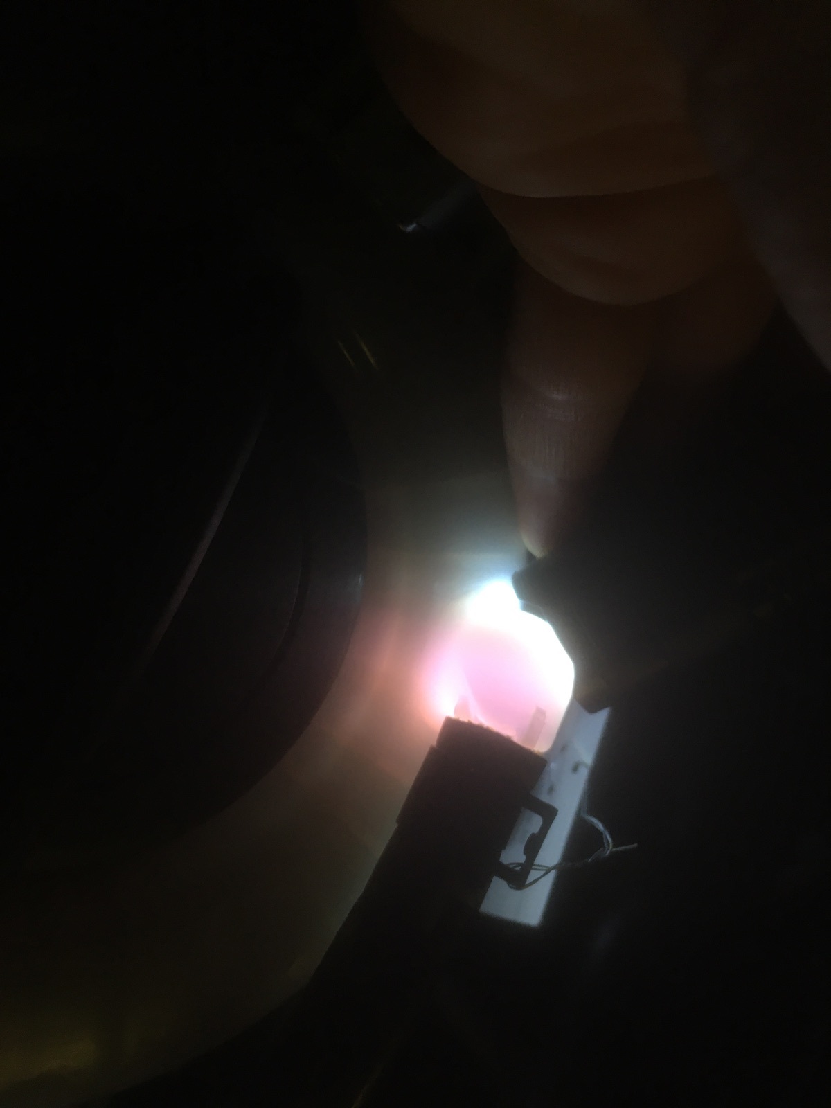

  • Sagt mal ist das normal, dass da manchmal kein Wasser aus dem Rückführungsschlauch zum Ausgleichsbehälter kommt?
    Bin gerade gefahren. Motor war auf Betriebstemperatur. Auto abgestellt. 1 min gewartet und wieder gestartet.
    Motorhaube auf und mit der Taschenlampe auf diesen kleinen Schlauch geleuchtet der oben in den Ausgleichsbehälter führt. Da sah ich kein Wasser durchlaufen.
    Hab dann gaaaaanz vorsichtig den Ausgleichsbehälter geöffnet, es zischte, Wasser stieg über Max und dann floss da aus dem Rückführungsschlauch plötzlich Wasser.
    Ich meine hier:
    Eig. sollte man doch bei laufendem Motor hier das Wasser fließen sehen, oder?
  • iss doch klar, der Kühlkreislauf steht unter Druck, 1.6bar hat der Kühlerverschluß bevor der abbläßt. Da sieht man kein Wasser fliessen und zischen bei warmen Motor und Anstieg des Wasserstand, da kein Druck mehr, iss normal. Hättest du keinen Druck, würde dein Kühlwasser kochen anfangen.
  • Ist das nicht ein permanenter Kreislauf des Wassers wenn der Motor läuft?
    Dachte da zirkuliert das Wasser permanent auch beim Ausgleichsbehälter.
    less mal den SSP dazu, dass Teil bzw. die Funktion ist sehr komplex.
  • Ich weiß zwar nicht was ein SSP ist aber so wie du das schreibst scheint es normal zu sein.
    Dann werden da wohl irgendwelche Ventile geöffnet wenn es das System erfordert.
    Und wenn ich das jetzt alles richtig verstanden habe, kann es sein, dass die Luft nie rausgeht wenn man es nicht per Diagnosegerät entlüftet.
  • genau
