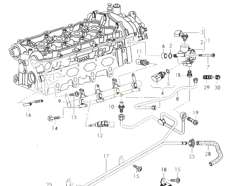

    Das Treibstoffsystem ist beim EA113 eigentlich recht einfach gestickt. Du hast die Niederdruckpumpe im Tank mit Steuergerät oben drauf, Treibstofffilter, Hochdruckpumpe mit dem Druckregulator oben drauf, Niederdrucksensor(sitzt auf der Hochdruckpumpe), DBV im Rail, Raildrucksensor und den Becherstößel zwischen Nockenwelle und Hochdruckpumpe.
    Ist bei Dir geänderte Software drauf?
  • und Low Fuel Pressure Sensor G410 nach dem Filter.

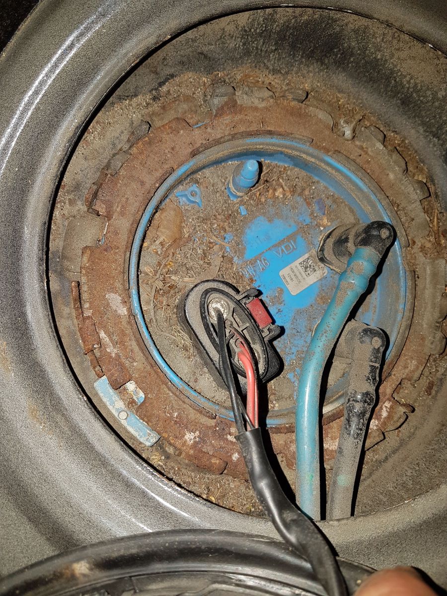

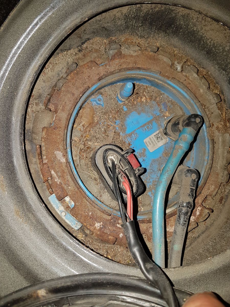

    Habe jetzt die neue Pumpe im Tank verbaut.
    Im Stand durchgehend 4 Bar Niederdruck. (Bei der alten Pumpe standen da 5-6?!)
    Sobald ich losfahre sinkt der Kraftstoffdruck auf etwa 1 bar und der Motor geht aus.
    Habe dann das Steuergerät getauscht aber das Problem blieb das selbe.
    Am Stecker für das Steuergerät der Pumpe liegen durchgehend etwa 13 Volt an.
    Logfahrt ist daher leider auch wieder nicht möglich

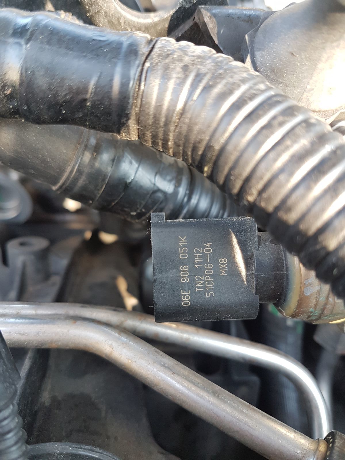

  • was ist mit dem Ventil vom Niederdruck ?
  • nein oben am Rail linksseitig G410 etwa auf Höhe Steuerkasten Deckel. Der regelt 0,5-5bar in der High Pressure Line zum Highpressure Ventil an der HDD Pumpe.
  • :!:achso!
    Ich dachte das sei der Krafstoffdrucksensor Niederdruck.
    Habe dazu einen anderen Thread gelesen, mit dem Ergebnis das meine Teilenummer eigentlich als "haltbar" gilt und wenn er defekt ist, solle wohl werte von 10 Bar und mehr "gemessen" werden.
    Habe mir aber eben einen neuen bestellt und kann dann morgen mal wechseln...
    Ich berichte!
