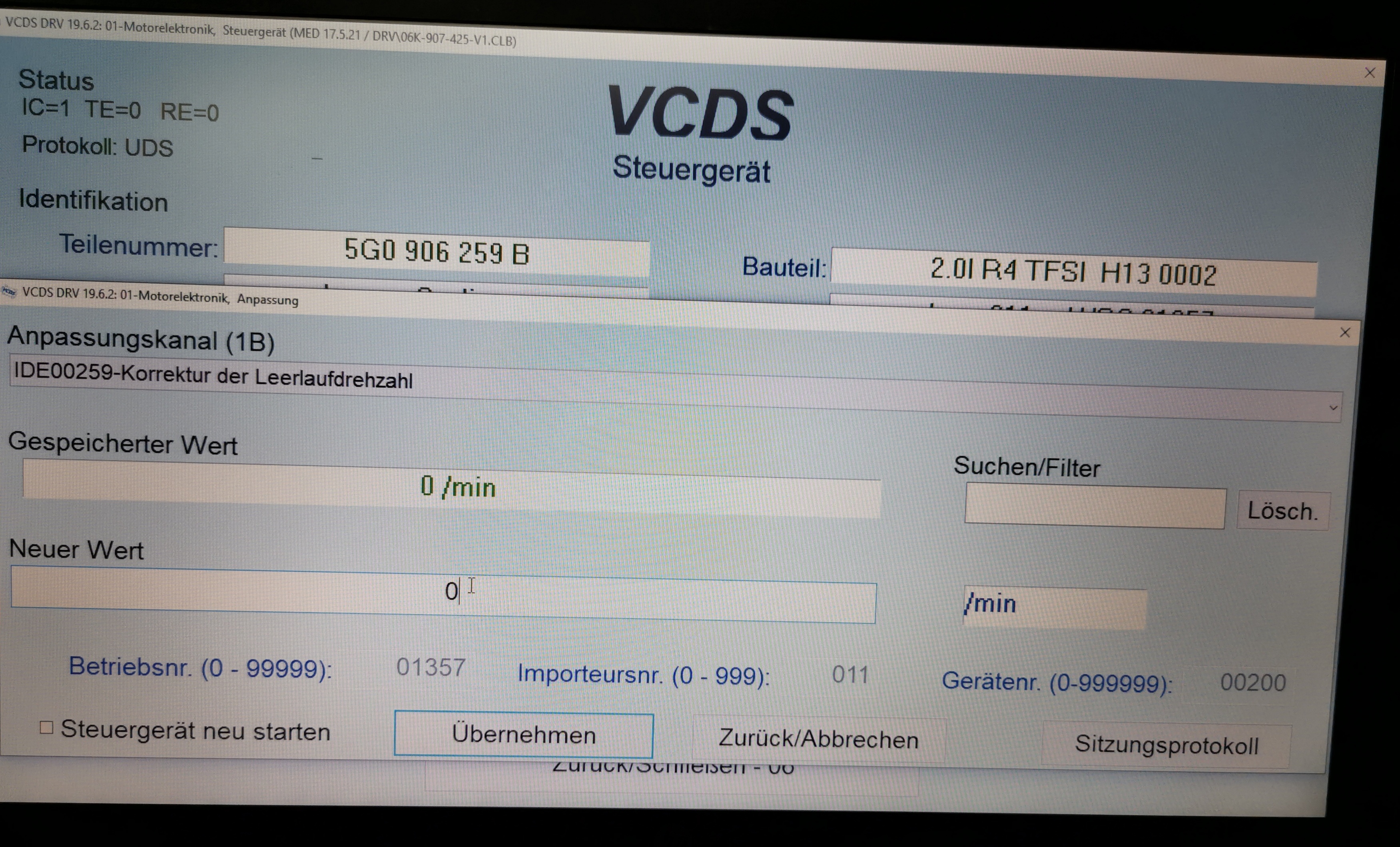

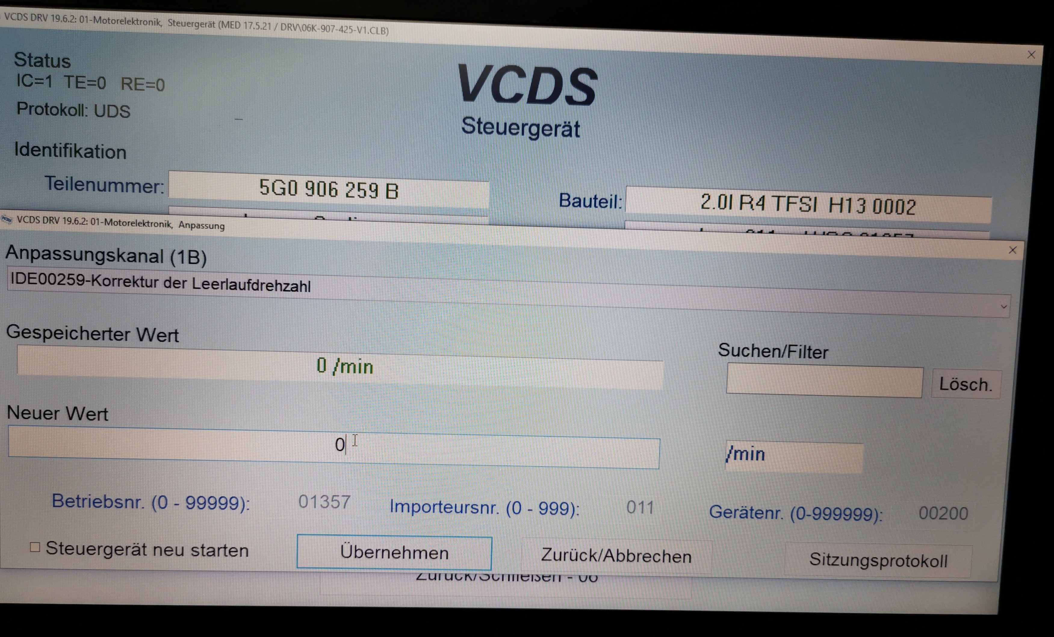

    ok, heb einfach die Drehzahl zusätzlich um 50 UPM an. Hat zudem den Effekt eines leicht optimierten Öldrucks:
    • Erhöhung Drehzahl:
      VCDS /Motorelektronik/ Adaption und dann den 2 Eintrag der Blöcke auswählen, Fenster geht auf und 50Upm Vorgabe aktivieren, mehr darf es nicht sein und kann auch nicht eingegeben werden

  • ok, heb einfach die Drehzahl zusätzlich um 50 UPM an. Hat zudem den Effekt eines leicht optimierten Öldrucks:
    @coohard
    Kann man die Änderung nur mit laufendem Motor machen?
    Bei mir lässt sich der Wert nicht ändern.
  • @coohardKann man die Änderung nur mit laufendem Motor machen?
    nein nur Zündung, die musst 50 unten eingeben und dann speichern.
    Wenn er das bei NAchkontrolle nicht gespeichert hat oder kann, dann mal bei den Parametern, glaub Zeile 3 prüfen, ob das aktiviert ist. Einfahrmodus oder bei LAdertausch wird das aktivert.
  • na, wenn Motoreinlauf aktiv ist geht das nicht, entweder oder ;)
    Hast du einen neuen Motor oder Lader drauf?
    Motor oder Lader ist nicht neu, wollte es nur ausprobieren.
    Konnte nun die Leerlaufdrehzahl um 50 erhöhen. Hat aber nur bei laufendem Motor geklappt. Man hat den Unterschied gleich gehört. Danke für den Tipp.
