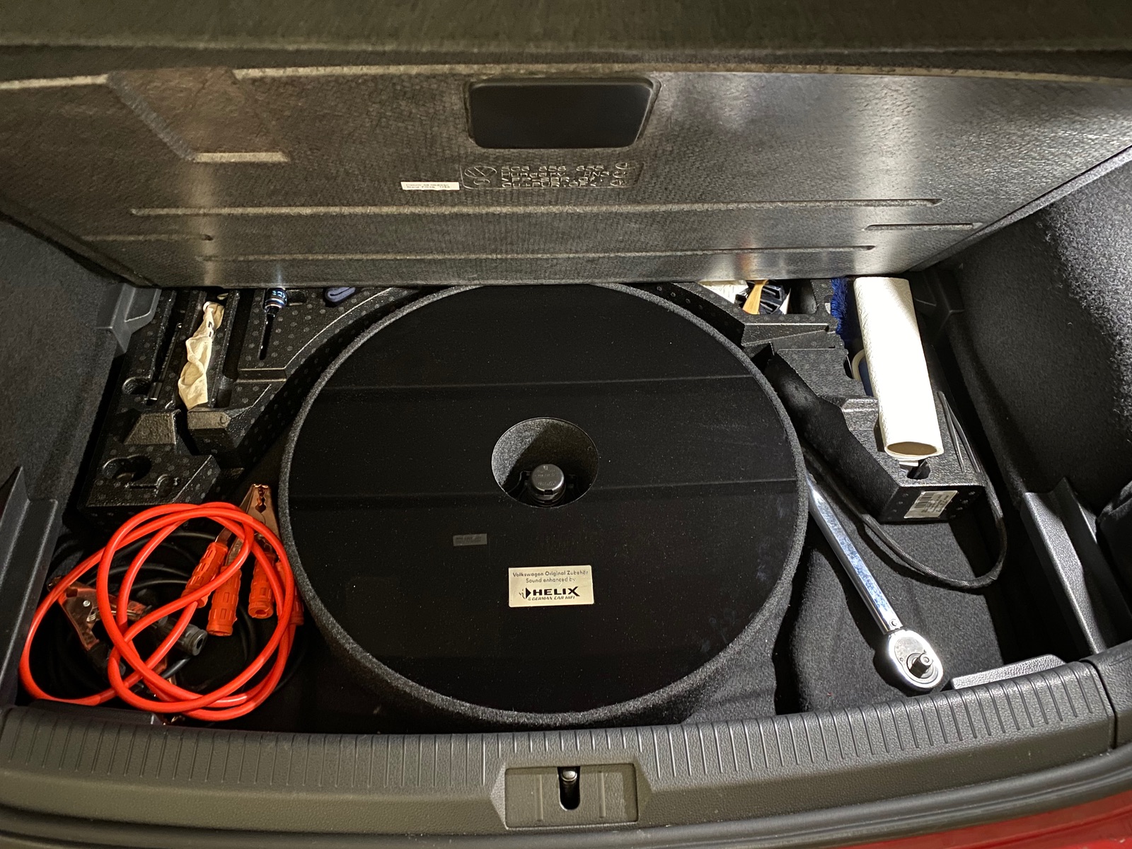

    Habe mir vor paar Tagen einen neuen Helix Subwoofer verbaut.

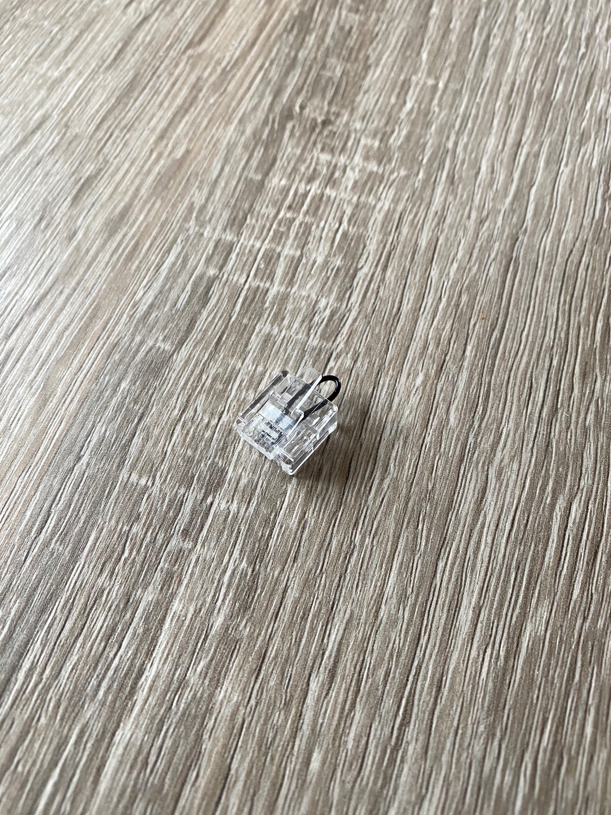

    Der Internet VW Händler legte mir diesen kleinen Dongle bei. Ist es richtig das der kleine Zwerg den Helix auf Golf 7 codiert?
    Muss dieser permanent im Verstärker drin bleiben, der Händler meinte nur Nö. Mehr nicht.
    Er wummert schon vor sich hin, aber der richtige Bumms fehlt. Der kleine Poti brachte auch kein Erfolg. Vielleicht habe ich mir auch einfach mehr erhofft.....jedenfalls besser als Serie....
    Außerdem, passt super rein, sogar mit dem Werkzeug Styropor Einsatz 8):thumbup:
    Einbau war auch nicht schlimm.....
  • Diesen Stecker brauchst du nur, wenn du das Helix bei nem Rechtslenker verbauen willst. Der Codier-Dongle ist was komplett anderes und beim Lieferumfang nicht dabei.
    Hab das Helix im T-Roc R nachgerüstet. Ich möchte es nicht mehr hergeben!
  • Wenn du den Stecker wieder raus nimmst, is er wieder Linkslenker ;) Aber wenn es nicht codiert ist, erklärt es deinen schlechten Klang! Den Dongle kannst du bei AHW auch für nen schmalen Taler leihen.

    Ich hätte ja nie gedacht das der wirklich unter die Ablage reinpasst. Hat jetzt den großen Vorteil das nix mehr im Kofferraum rumfliegt, und man ihn nicht mehr mit Kram zumüllen kann :D
