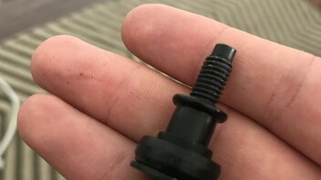

  • Guten Morgen, ich mal wieder. Stehe vor einem Problem mit 2 Schrauben. Hab mir eine TTS Abdeckung gekauft die bearbeitet und lackiert ist und angepasst für die HFI. Das Problem ist wo die 2 Kugelschrauben rein müssen, sind ja bei mir 2 andere erstmal drin. Alles schön und gut, hab die lose gedreht aber die lassen sich nicht entnehmen. Wie bekomm ich die da raus? Ist da noch eine Art Sicherung.
    Bei dem Bild sieht man die Schrauben wo ich meine, also da wo die blaue Kugelschraube rein muss.

  • Ich würde ja sagen das das Gummiteil eher dazu dient den Ventieldeckel nach unten zu drücken. Die Funktionen ist eher als eine Art Feder zu verstehen, IMO kommt das Metall der Schraube gar nicht mit dem Ventieldeckel in Kontakt.
    Kann natürlich auch sein. Den genauen Aufbau habe ich nicht mehr im Kopf. Wusste nur mehr , das man etwas Gewalt braucht, um sie raus zu bekommen.
  • Da musst du richtig rammeln bis die rausgehen. Das war bei nur auch so. Da hab ich ganz schön geschwitzt, bis ich die in der Hand hatte.

  • Kommt man da nicht mit einer Spitzzange ran zum raus ziehen?
    Das die nicht ganz von alleine raus wollte, daran erinnere ich mich auch noch, und ich weiß auch noch das ich zu faul war in den Keller zu gehen um eine Spitzzange zu holen. Ich hatte sie dann mit zwei Schraubenziehern, die ich quasi wie zwei Essstäbchen gehalten und benutzt habe, raus gezogen hatte.

  • Ich bin so dumm, ich wollte die reindrehen und hab halt zu fest gedreht. Auf einmal macht es Klick und das Teil unten ist abgebrochen von der Schraube und hängt jetzt im Gewinde drin. Das kostet doch wieder ein Vermögen wenn ich das machen lasse. Ach Mann
  • Ich würde den Ventildeckel runter nehmen und dann hoffen das der Schraubenrest spannungsfrei im Gewinde sitzt und dann mit einem Schraubendreher, Körner oder kleinem Meißel probieren die Schraube rauszutickern.
    Wenn das nicht geht, Bohren und einen Linksausdreher probieren, da ist aber Gefühl gefragt, was wohl nichts für jemanden ist der das noch nie gemacht hat.
    Ist die Schraube eigentlich aus Alu?

  • Sie befestigen den Ventildeckel und im Teilekatalog wird sie "Innensechsrund-Flachkopf- schraube mit Fuehrungshuelse" genannt, Teilenummer 06B 103 831 J.
