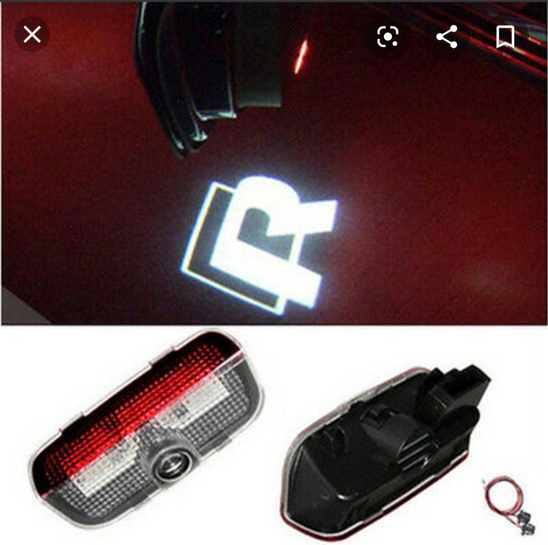

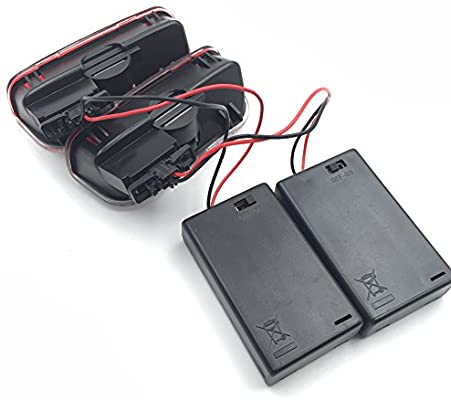

weiß jemand wo man solche light projector und diese Batterie teile her bekommt? Habe schon viel nachgeschaut aber die sind schwer zu finden in Deutschland

Aber wieso mit Batterie und nicht wie ab Werk anschließen?
Die kann man nicht ab Werk anschließen, zumindest bei mir nicht, weil das nur ein Reflektor ist

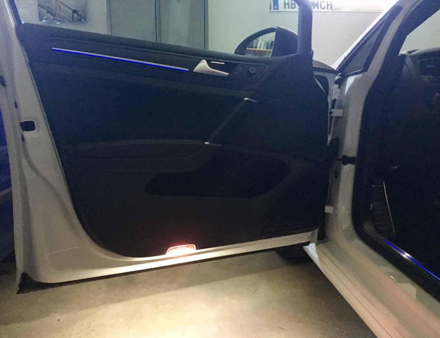

Doch, kann man ![]()
Und weil ein Golf R serienmäßig beleuchtete Einstiegsleisten hat, muss man nichtmal was codieren.

Ein Video nicht... aber du musst nur die Türverkleidung abnehmen. Dafür unten mittig die Schraube um 90° drehen, dann den Türgriff abhebeln, die Torx darunter lösen, mit einem Plastikhebel o.ä. die Clips lösen (feste ziehen), die Türverkleidung nach oben anheben und alle Steckverbindungen und Bowdenzug aushängen.
Die Türwarnleuchte (so heißt das Ding) wird dann an T32/16 (+) und T32/5 (Masse) angeschlossen
Und die Lampe sollte dann 12V vertragen also nicht einfach Batteriebox abknipsen und anklemmen ![]()

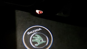

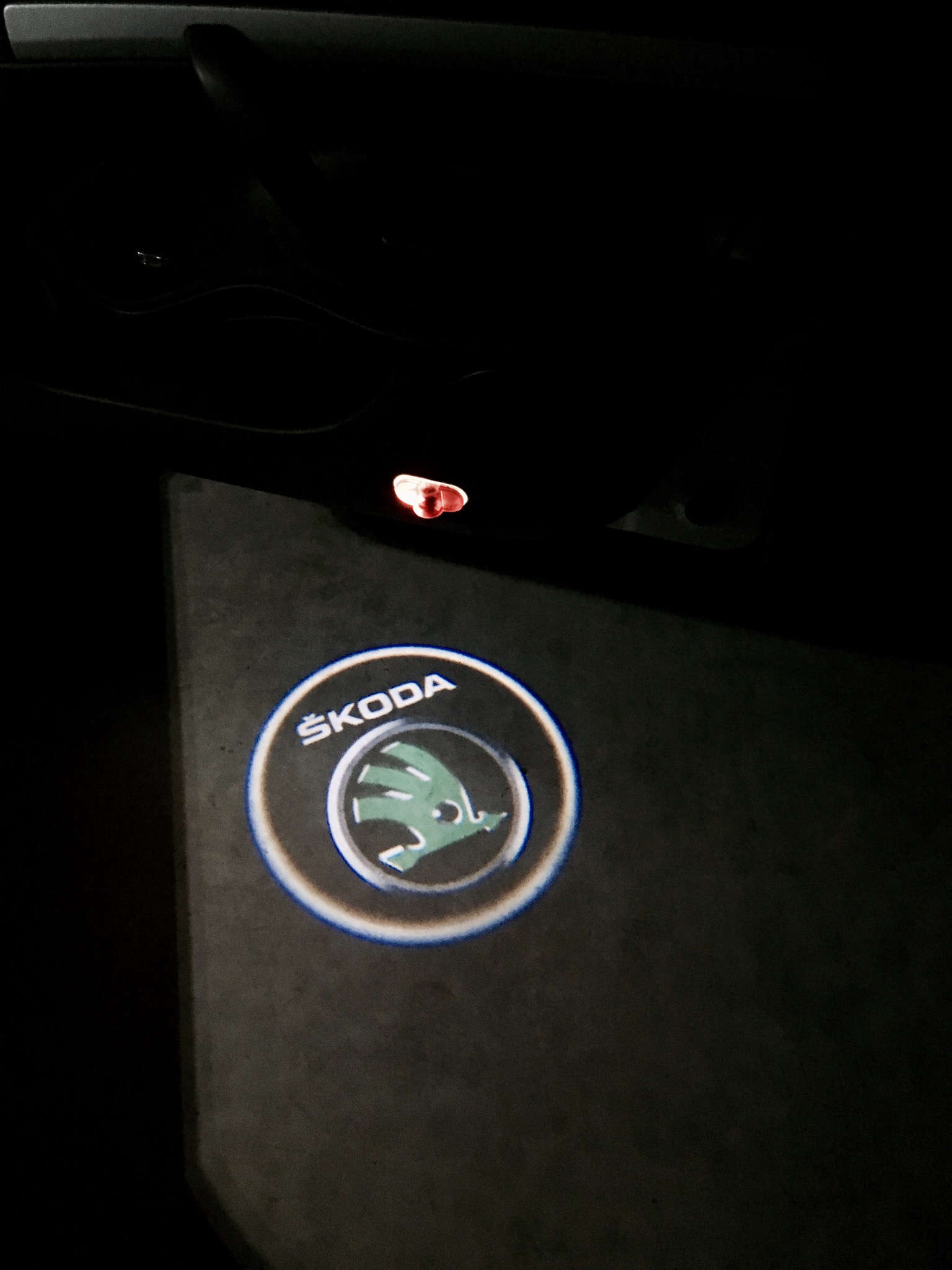

An meinem Octavia RS hatte ich welche mit Logo verbaut, die waren aber tagsüber kaum zu sehen

auch geil wäre ohne die roten Leuchten, einfach nur das Logo.
