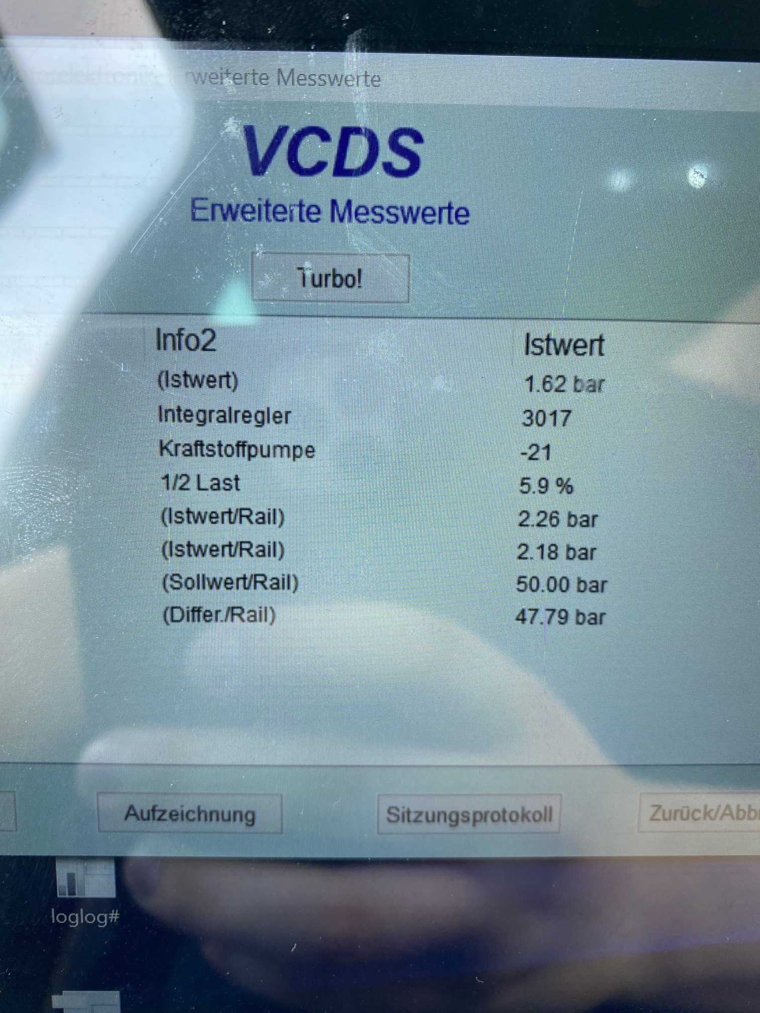

    Niederdruck bei Zündung an scheint zu niedrig oder?

  • Das hört sich ja echt komisch an.

    Der Raildruck ist noch bei 7,00 Bar, wobei die Zahl auf mich etwas „zu perfekt“ wirkt mit den „Komma null null“. Nicht das das der kleinste Wert ist der überhaupt angezeigt/gemessen werden kann.
    Auf deinem Bild ist Raildruck mit 2,18 und 2,26 Bar angegeben aber da müsste man wissen ob das die gleichen Werte sind wie bei mir (wie gesagt, ich mag die normalen Messwerte lieber).
    50,00 Bar minus 47,79 Bar sind dann auch noch 2,21 Bar, da haben wir dann noch einen dritten 2,xx Bar Wert?
    Aber egal, bei mir sieht man das quasi ab der ersten Umdrehung der Druck sofort auf 18 Bar steigt und der ganze Startvorgang ~0,8 Sekunden dauert. Nur interessehalber, du sagst das es bei dir lange dauert, aber wie lange ist das denn in Sekunden?
    Der Niederdruck ist bei mir von Anfang an bei über 5 Bar, aber wie schon geschrieben, die Pumpe ist beim Tür öffnen auch einmal angelaufen.
    Sind bei dir die 1,62 Bar der Niederdruck? Wenn ja erscheint mir das zu wenig.

  • 1,62 Bar war der Niederdruck bei Zündung an.
    Die anderen 3 Werte sind alle dieselben, es gibt bei Erweiterte Messwerte 3 verschiedene Locations für Kraftstoffdruck, unterschiedliche Zahlen sind dort nur wegen der aktualisierung nacheinander.
    DBV wurde ersetzt gegen das vom RS4, jedoch hatte der Wagen auch vorher dieselben Startprobleme. Interne Undichtigkeit würde mich interessieren wie man es herausfinden könnte, ich hatte die Pumpe letztens auf und ja das Drehmoment vom Kolben überprüft und vorher nochmal alles sauber gemacht, sprich jedes einzelne Teil mit Kontaktspray gesäubert und zusammengebaut, dann lief alles auch, 3 Tage später hat er wieder länger gebraucht. Also hatte ich nochmal alles überprüft und gesäubert. Was aber keine Besserung zeigte.
    Wäre der niedrige Niederdruck nicht, wäre alles eindeutig, ich denke mal ich werde den kleinen erstmal in die Werkstatt schicken, die sollen sich mal die Undichtigkeit anschauen zwischen Rail und Einspritzventil, wenn das geregelt ist und der Wagen immernoch die gleichen Probleme macht, werde ich eine neue Pumpe bestellen, oder direkt eine Neue Pumpe mit meinem Autotech Kit montieren lassen bei BarTek oder BBM.
    Ich logge nachher (Wenn der Druck dann raus ist) mit den MWB wie du und schicke dann das Ergebnis rein.
