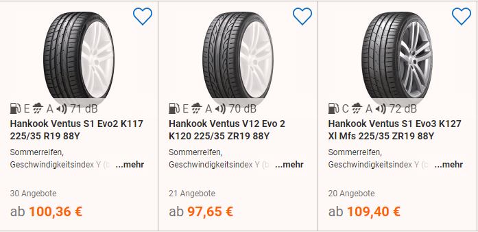

  • S1 Evo 2 ist recht schmal.
    V12 ist ein Allrounder. Den hatte ich mal auf meinem Langstrecken Diesel. Für die Autobahn ist der ok. Er kann aber nicht mit dem Michelin oder den anderen genannten konkurrieren. Der S1 übrigens auch nicht.
  • Ich bin auch schon die S1 Evo2 gefahren, Griplevel ist nicht wie Michelin PS4 aber dennoch ausgewogen und im Regen wirklich sehr gut. Haben auch recht lange gehalten, dafür war Einlenkverhalten und Untersteuern echt mies. Aber wenn man eh tief fahren will und nicht so auf Performance gehen will, dann finde ich den eine sinnvolle Option.
