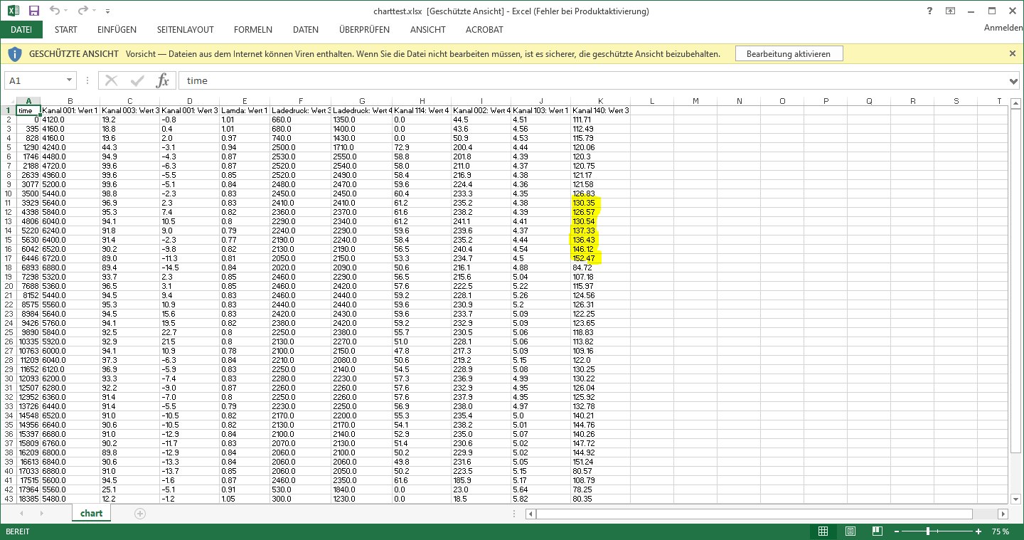

    Hatte die CSV mal zu verstehen versucht. Es sieht mir so aus, als wenn die Ventile tatsächlich nahezu offen sind bei oberhalb 5.000, obwohl das Gemisch scheinbar abmagert. Leider sind die Spalten nicht eindeutig beschriftet.

  • In dem Log, ist der Kanal 140 der aktuelle Raildruck? 151bar? Bei 355 PS rum? Von wem ist denn die Software? Solche Werte kenn ich von Foupo und der ist jenseits der 500PS unterwegs gewesen :S .
    genau.
    Programmiert ist angeblich 120bar als Soll-Druck.
    Gibt aber immer wieder solche Druckspitzen.

  • Ist echt strange, weil, wenn du selbst in dein Log schaust, dann fällt dir auf, dass der Raildruck mit Drehzahl steigt (siehe Anhang). Also 120bar sind da definitiv nicht programmiert. Ich glaub auch kaum, dass das MSG so weit ausregeln würde, aber das ist nur meine Meinung. Ich will mich hier auch nicht zu weit aus dem Fenster lehnen, aber ich würde mal bei jemanden anrufen bzw. zu jemanden hinfahren, der da mehr Expertise hat. Solange du entspannt fährst, ist ja alles i.O. Will hier keine Werbung machen, aber Vaihingen an der Enz ist ja nicht allzu weit weg von dir - Stichwort ProBoost Engineering. Kannst da ja mal anrufen und dir ne Meinung einholen, Adrian ist ein sehr netter und hilfsbereiter Mensch.
