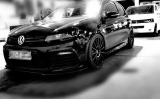

Das sollte nicht unfreundlich wirken, wäre nur mal interessiert, habe auf dem Bild schonmal das TTS Ansaugsystem und die IE Ansaugbrücke verbaut. Wäre halt cool wenn du bisschen erzählst was so alles gemacht wurde, nen GT30 fährt nicht jeder. Fährst du Twinscroll Abgasgehäuse oder Monoscroll? Welchen Krümmer fährst du, Eigenbau Fächerkrümmer oder Guss von SPA oder Klasen? Externes oder Internes Wastegate? Welche Einspritzdüsen und welche HD Pumpe? Seriennockenwelle, Kopf bearbeitet oder so? Dann kann man dir evtl etwas mehr helfen bei der Suche eines Abstimmers und mich würds auch interessieren weil ich selber so Teile verbauen will.

Motor ist der 2,0 TFSI EA 113
geändert wurden am Motor..
Kolben JE / Verdichtung 8,5-1
Pluele H-Schaft IE
Kopfbearbeitung von NG mit „Golfball“ Oberfläche zugunsten des Ansprechverhalten wurden die Kanäle nicht auf das Maximum aufgeweitet
Nockenwellen- Serie
Einspritzdüsen Porsche
HD Pumpe - weiß ich leider nicht mehr
Rohrkrümmer von Turbotechnik Sami
Turbolader Garrett GTX 30 Gen 2
3,5 Zoll Downpipe
Abgasanlage ab ESD auf 3 Zoll / DTH
Ansaugung 90 mm in Verbindung mit TT/RS Luftfilterkasten
GFB Deceptor Pro 2 Schubumluftventil
Externes GFB Wastegate / ober und unterkammer Angesteuert
GFB GForce 2 Boostcontroller
Integrated Saugrohr
Motorsport KW entlüftung mit Catchcan
Getriebe DSG DQ 250 mit Verstärker Kupplung und passender Software
Ansonsten wurden alle Gummilager gegen PU Buchsen getauscht.
Ein KW Variante 3 Fahrwerk in Verbindung mit 19 Zoll OZ Superturismo LM Felgen ist verbaut...und ansonsten ist nichts weiter gemacht
Ich hoffe damit konnte ich deine Fragen halbwegs beantworten
