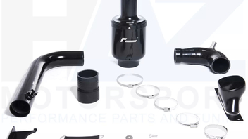

Was haltet ihr von der Airbox ? Schon jemand Erfahrung damit ?
Airbox vw racingline
Naja, ist genauso gut /nicht gut wie HFI Gen2+ usw. Macht nicht so krasse Ansauggeräusche, passt genauso gut / genauso wenig wie das HFI und Leistung wird genauso viel / wenig entwickelt.
Was machst du denn sonst noch so am Scirocco, Software, usw? Das ist wichtiger als die Verkaufsargumente, der jeweiligen Firmen.
Ja gut ne Stufe 1 und Downpipe sonst hab ich nichts vor wär auch schon längst geschehen wenn nicht immer irgendwelche Reparaturen anstehen würden
. Dachte jemand hat die vielleicht drin und kann irgendwas berichten darüber. Die von HG gefällt mir von der Optik irgendwie nicht
Kenne 4 Leute mit dem Ansaugsystem im 6 R, in der CH ist das System recht verbreitet, da APR da ne Stage mit AGA und Software legal anbietet.
Wie gesagt es funktioniert, macht einfach nicht so brutale Ansauggeräusche. Wenn dir das System gefällt, holl es dir. Wenn Ansaugsystem, dann HFI Gen2+, VWR oder Forge. Die sind alle ähnlich gut und die einzigen die passen wenn die Batterie am Platz bleibt. Passgenauigkeit ist bei allen ein Lottospiel. Wenn die Batterie weg kann bei dir, ist das TTS Ansaugsystem das beste.
Ich hatte die Ansaugung im 6R verbaut, in Verbindung mit der APR-SW.
Die SW muss auf jeden Fall angepasst werden, sonst laufen die Adaptionswerte ziemlich aus dem Ruder.
Ahjo gut, mit der TT ansaugung ist mir glaub ich Zuviel Aufwand.
