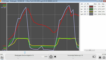

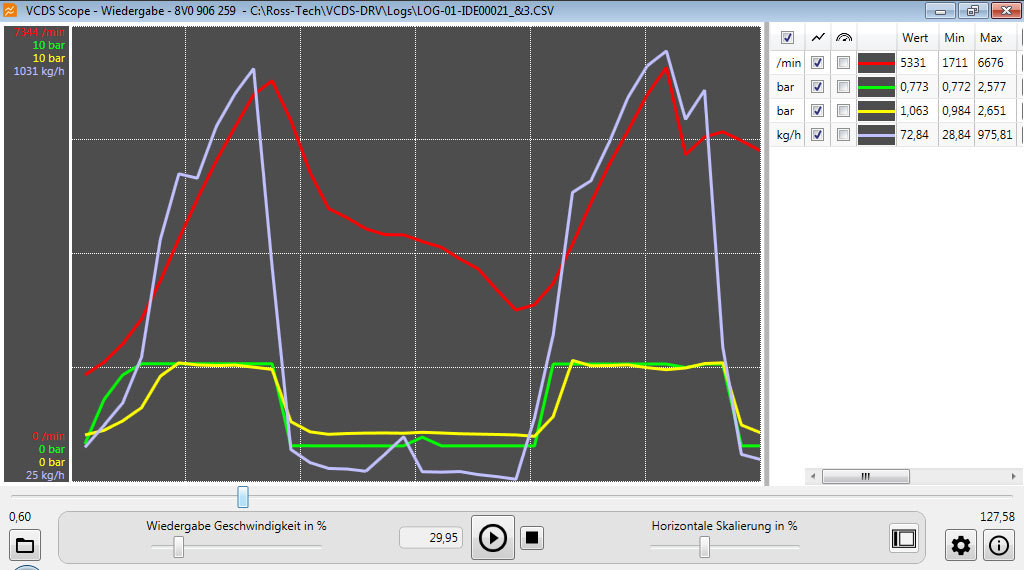

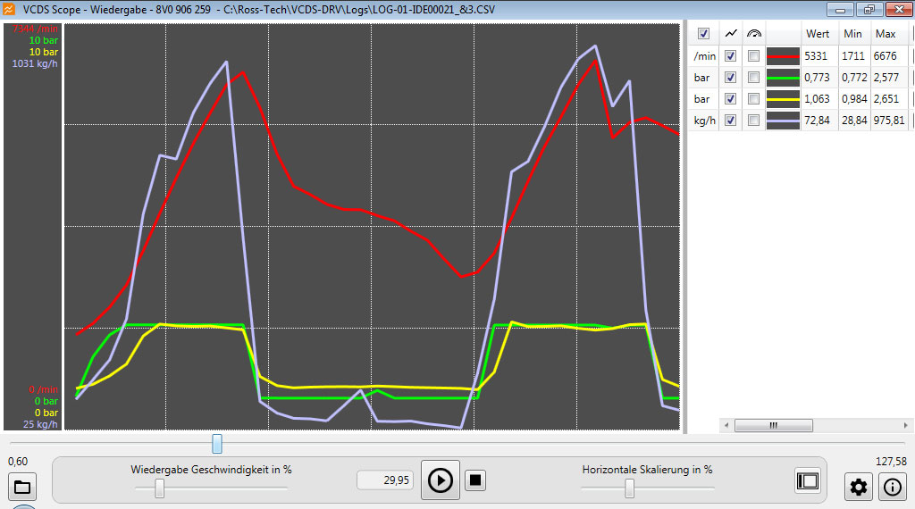

    Log01 - im 3. Gang gefahren und Motordrehzahl, Luftmasse, Ladedruck-Istwert und Ladedruck-Sollwert gemessen:

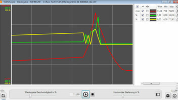

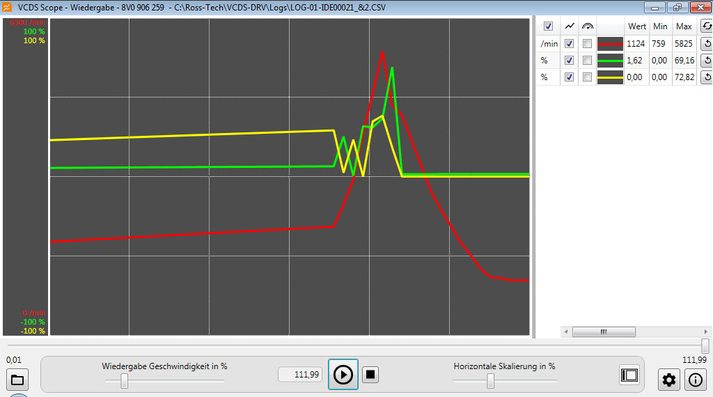

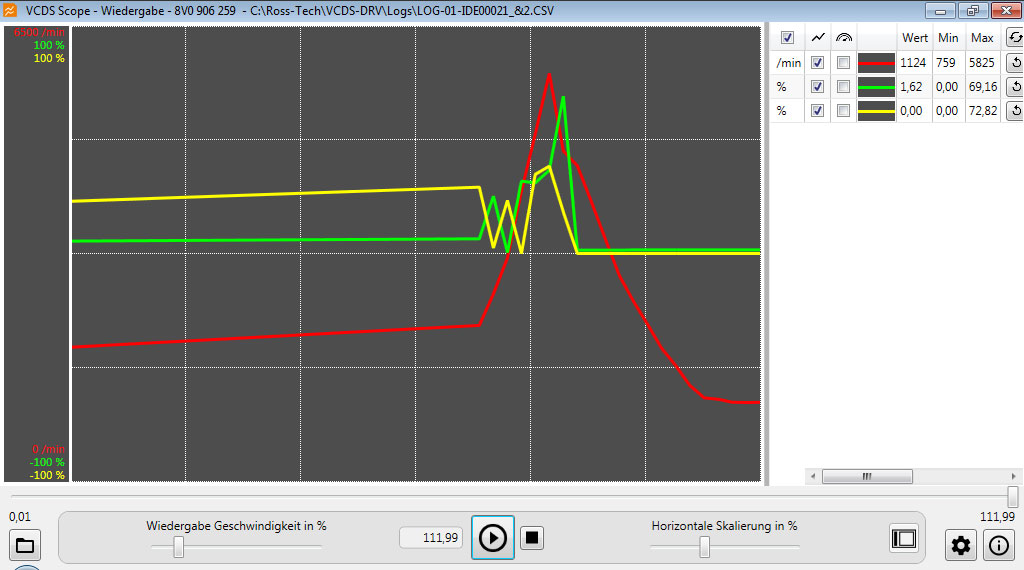

    Log02 - im 2. Gang gefahren und Istposition und Sollposition Ladedrucksteller gemessen:

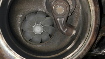

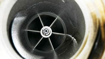

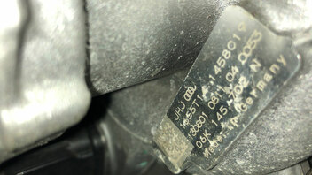

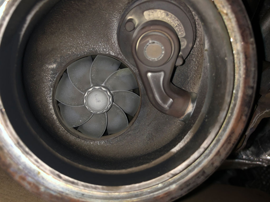

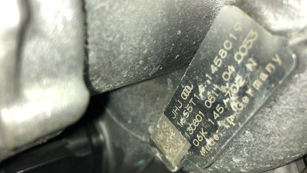

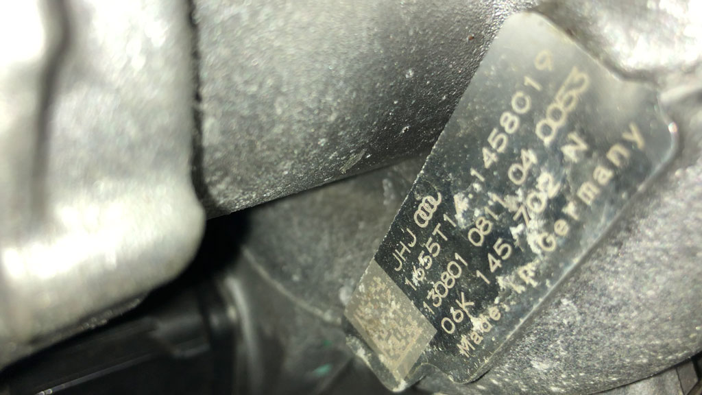

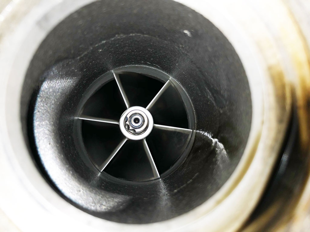

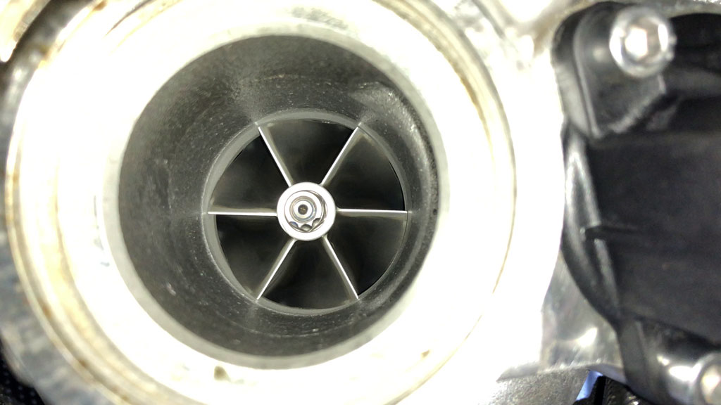

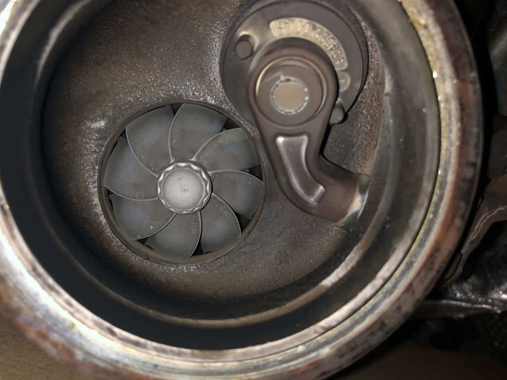

    Verbauter Lader:

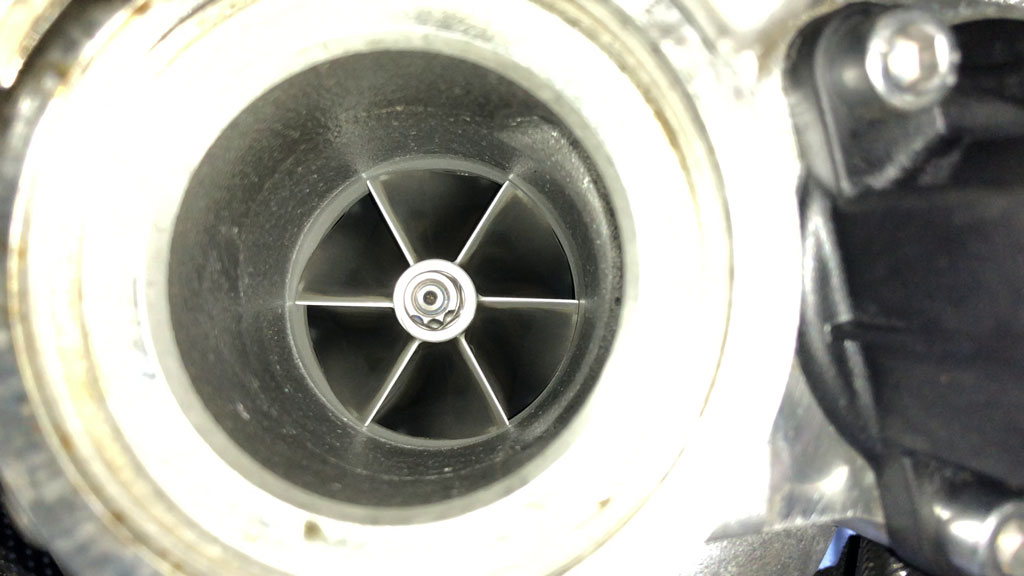

    Zustand Lader bei ca. 102.000 km (ca. 1000 km vor Tuning)

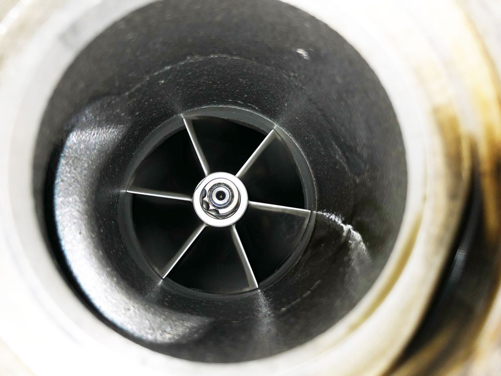

    Zustand Lader bei bei ca. 105.000 km (ca. 2000 km nach dem Tuning - Stage 2 mit 1,6 Bar Overboost und 1,45 Bar Haltedruck)

  • KGE bzw. Ölabscheider habe ich eben gewechselt. Leerlaufschwankungen sind weg und das Geschnatter ist auch nicht mehr zu hören. Das Anfangsproblem besteht allerdings immernoch. Der Lader baut erst nach 3000 U/min richtig Ladedruck auf und ich weiß pertu nicht warum.
  • mess doch mal ist/ soll LD aktuell, SUV haste glaub neu und Falschluft auch eleminiert, fraglich was der Stellmotor WG macht.
  • Hab ich doch schon, siehe oben. Der Sollwert wird nur verzögert erreicht. Die ersten 1000 U/min klaffen die Soll/Ist Werte auseinander.
    ist sicher gestellt, dass du das korrekte SUV verbaut hast, also passend zur Laderkennung? Hast du das alte ggf. noch zum Gegentest?
  • Dann hier mal meine SUV Historie:
    1. SUV: TN nicht mehr bekannt (war defekt)
    2. SUV: 06H 145 710 C (vorsorglich getauscht)
    3. SUV: Pierburg: 7.02901.05.0 (hatte ich wegen den aktuellen Problemen gegen das aktuelle SUV getauscht)
    4. SUV: Pierburg: 7.02901.05.0 (aktuell verbaut)
  • hast du noch ein neuwertiges OEM SUV nix Pierburg, dann mach das rein.
  • Dir ist bekannt, dass das OEM SUV auch von Pierburg ist?
