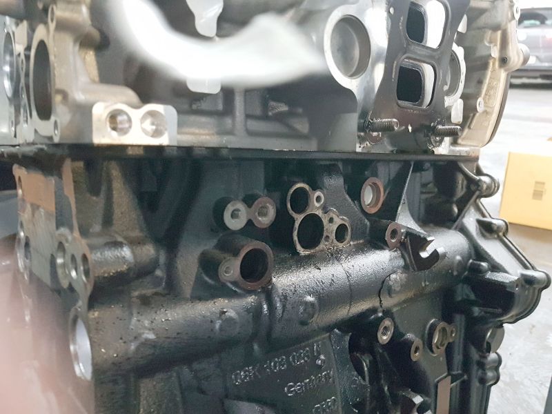

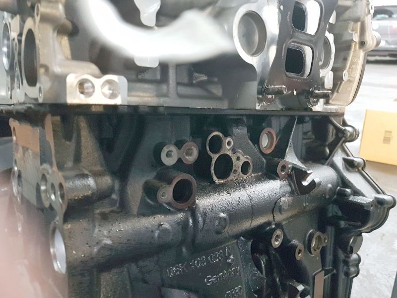

  • Also wenn der 7R hoch geht, ist nicht nur der Motor platt, es kann auch die Peripherie also den Turbo, LLK, DP, Steuereinheit Thermomanagement betreffen sowie Hauptöllleitungen.. Der reine Rumpfmotor liegt je nach MKB bei um 8-11.000 EUR und dann kommt der Rest je nach Schaden dazu.
    Mittlerweile habe ich festgestellt, dass es 4 Rumpfmotoren bei VW gibt mit Endkennung Original Bj. 7/2015 war 023N, desweiteren 036A, 036B, 036C und zuletzt 036D. ATM haben immer das X zusätzlich, bei mir aktuell bis Ende 2018 CX.
    Alle die Schäden hatten könnten mal schauen, was für Blöcke sie drin hatten mit welcher eingegossenen TN.
