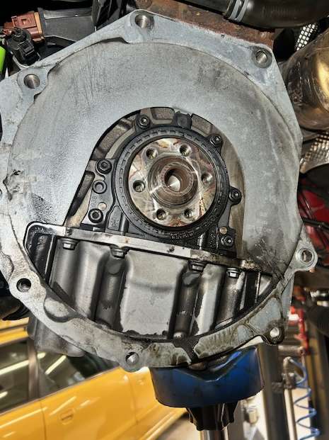

  • und gibt es schon Langzeit ErFAHRungen ?
    Dachte erst, meine Kupplung sei auch hinüber, da in hohen Gängen immer die Drehzahl absackte.,
    Jetzt beim Zerlegen festgestellt, da war nur Öl drauf. Vermutlich vom Kurbelwellensimmering.
    Naja, da mein ZMS ziemlich am Ende ist, wird jetzt auch ne PBT Zweischeiben Kupplung mit EMS verbaut.
