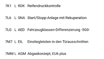

    In meiner Zubehörliste (Anhang) finde ich dazu allerdings nichts. Im Gegenteil: dort steht "ohne City-ANB"
    Fällt diese Funktion unter einen anderen Punkt oder ist das Teil eines Paketes?

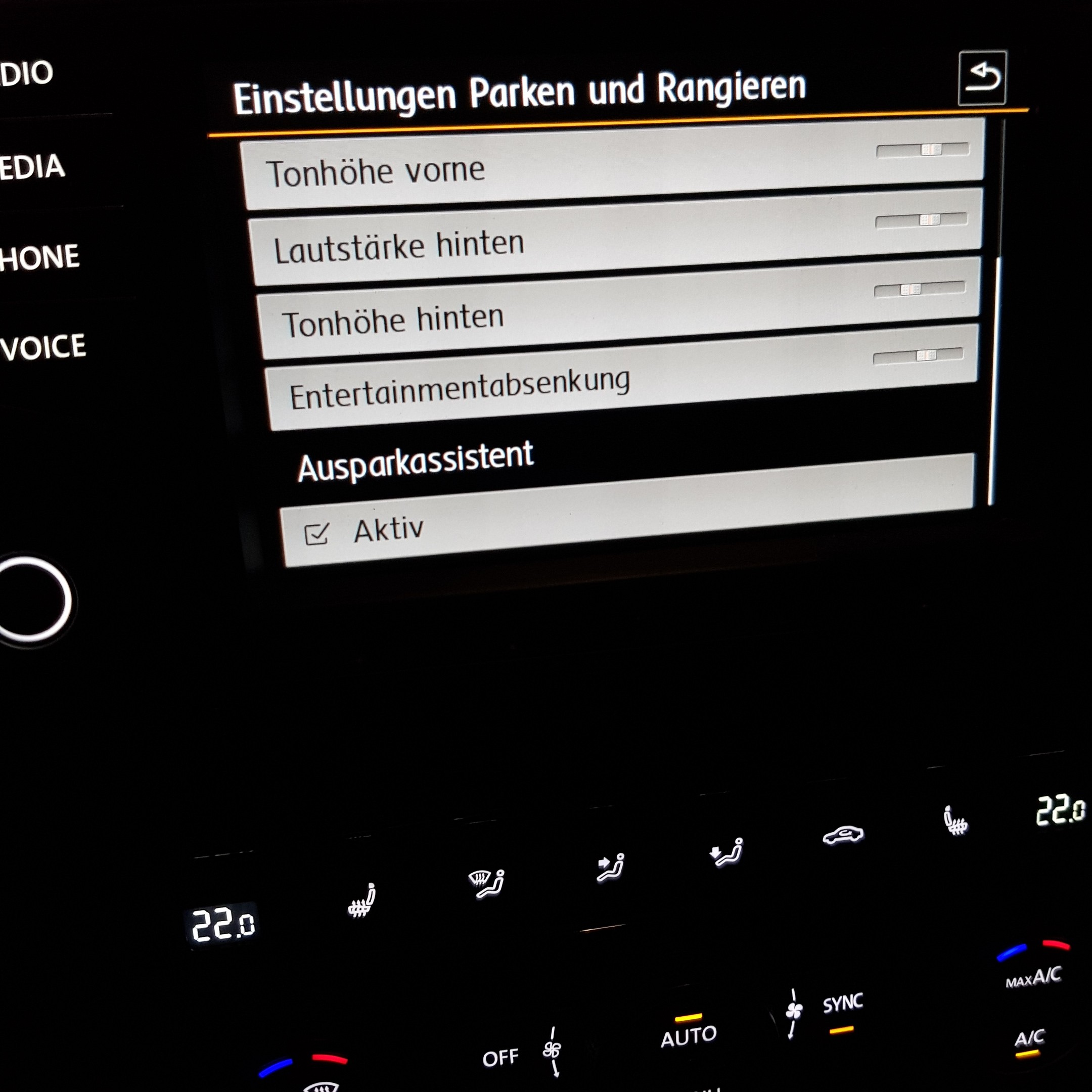

    Edit: ich glaube bei mir heisst das "Ausparkassistent" und das hilft bei seitlich herankommenden Fahrzeugen wenn ich das richtig deute (siehe Anhang)

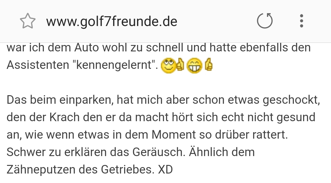

    Edit 2: In einem anderen Forum habe ich einen Beitrag gefunden, der genau meine Erfahrungen schildert. Gesund hat sich das nämlich beide Male nicht angehört :D
  • Ja, das kann passen! Dann hast du aber auch Blind Spot. Das hatte ich in deiner PR-Liste zuvor nicht gesehen.
    Grundsätzlich ist das so: PDC, Rangierbremsfunktion; Blind Spot, Ausparkassistent
    ja den Blind Spot hab ich. Danke Dir!
    Wenn man darauf nicht gefasst ist, geht man davon aus dass man das Auto ganz Böse irgendwo vor gesetzt hat :whistling:
