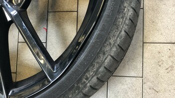

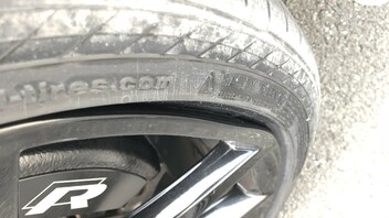

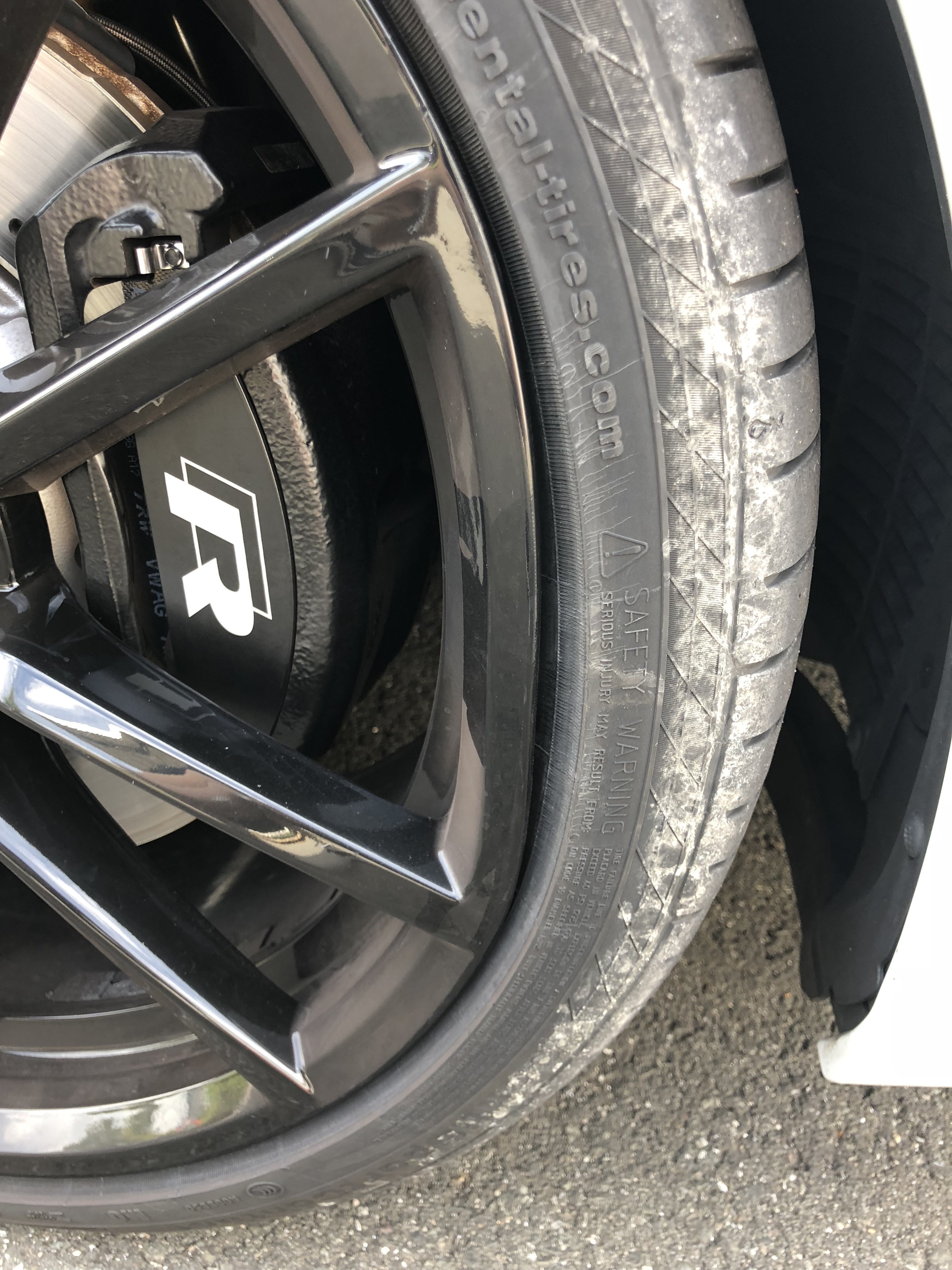

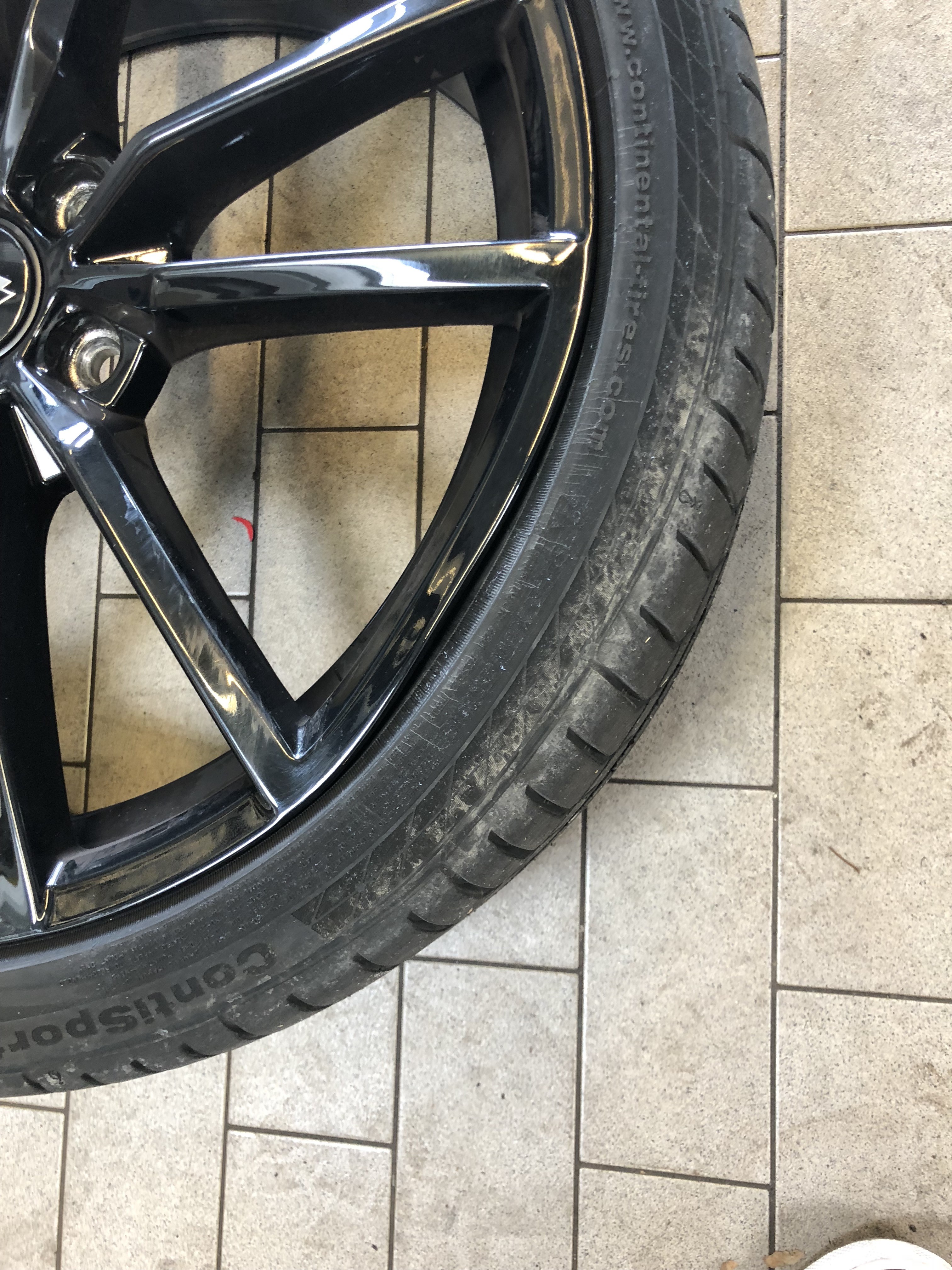

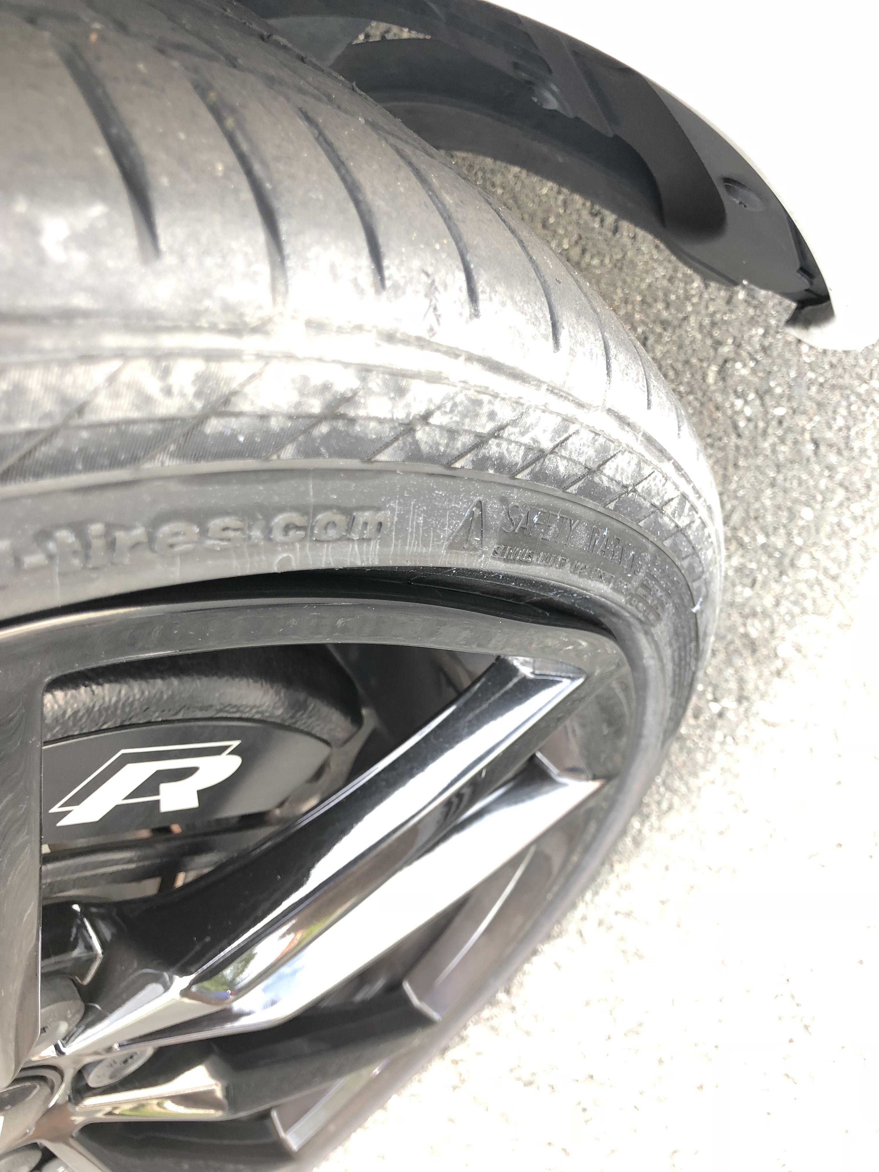

  • Heute auf der Autobahn in oder auf irgendetwas gefahren, die Felge ist defekt und die Spur Verzogen. Da ich gerade zum Überholen angesetzt habe, konnte ich leider nicht sehen was es war (ich schaute gerade in den Seitenspiegel), Anhalten ging aufgrund der Baustelle nicht. Da ich keinen Luftverlust hatte, fuhr ich langsam weiter bis in die nächste Werkstatt, dort wurde dann die defekte Felge entdeckt. Warum die Spur verzogen ist muss jetzt noch geklärt werden, wirklich sehen tut man nichts...ich fahre ihn morgen zu VW und die sollen alles weitere machen...das o.k. von der Versicherung habe ich schon.
    Die Autobahnmeisterei sagte das sie für auf der Strasse liegende Teile nicht Verantwortlich sind (logisch) und der Schaden nun an mir hängen bleibt...nun ja, so ist das halt :S
    Das hat so einen Schlag getan als wäre ich in ein Metertiefes Loch gefahren, ich dachte der Stoßdämpfer kommt oben raus. Doch was es war konnte ich nicht sehen, auch nicht im Rückspiegel...die Fahrzeuge hinter mir haben aber auch nicht ersichtlich gebremst, also keine Ahnung, muss aber etwas großes gewesen sein wenn meine Felge so aussieht ... ?(

  • Wenn die Felge so deformiert ist, bist du ganz schnell bei einer verstellten Spur/verstelltem Sturz.
    Oft ist auch bei den Achsteilen keine offensichtliche Beschädigung ersichtlich, die Sollwerte bei der Achsvermessung aber nicht mehr erreichbar.
    Ja das stimmt, ich lasse Vorsichtshalber den Achsschenkel oder sonstige Kausale Teile auch gleich austauschen, sicher ist sicher...
