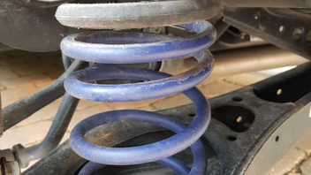

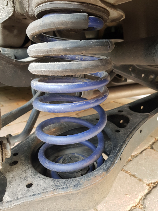

    Also, es geht um unseren 1,2er Beetle aus Ende 2015, also schon einer nach der Umstellung auf Mehrlenkerhinterachse. Vor einem Jahr wurden H&R Federn von der uns betreuenden VW Werkstatt eingebaut. Zunächst gab es Probleme mit Geräuschen von der Hinterachse, VW-Mechaniker hat H&R dazu angerufen. Die teilten ihm mit, dass es ein bekanntes Problem seie und haben Schläuche geschickt, die auf die Federn im progressiv gewickelten Bereich aufgezogen werden mussten. OK, Problem war mir nicht ganz unbekannt, war damit aber dann auch behoben. Wie ich gestern gesehen habe sind das auch keine Schläuche, die über die Windungen im ausgebauten Zustand gezogen werden müssen, sondern die Schläuche haben eine c-förmige Kontur, damit man sie von aussen aufclipsen kann. Kannte ich so noch gar, ist mir gestern erst beim Bremssattellackieren aufgefallen ;) Siehe angehängtes Foto. Mal abgesehen davon, dass ich denken würde, der Schlauch ist um zwei Windungen zu kurz sind die Geräusche aber weg. Also was soll´s:-)
