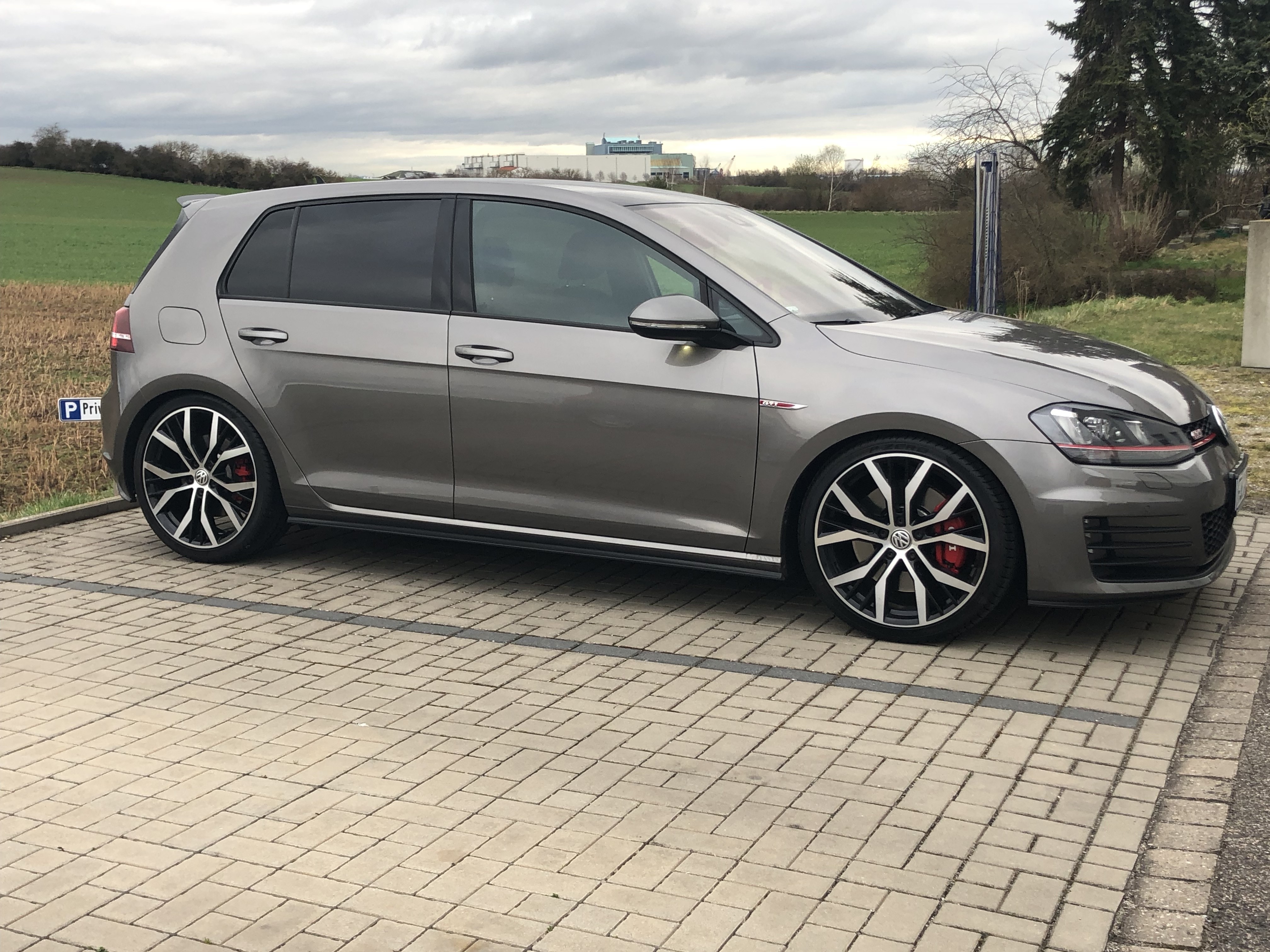

  • Also ich habe bei meiner Tochter nur Federn verbaut und war erstaunt wie gut sich das Fährt.
    Will man keine NOS Fahren, dann mMn völlig ausreichend.
    Und ich finde das auch durchaus noch Konfortabel, und es sieht auch noch richtig gut aus.
    Wenn nur Optik zählt also absolut zu Empfehlen, wer wirklich extrem Sportlich Fährt (u.a NOS o.ä.), der dann eben doch lieber ein komplettes Fahrwerk :thumbup:
    Fzg. Golf GTI Performance Bj. Ende 2016 mit DCC
    Mark
