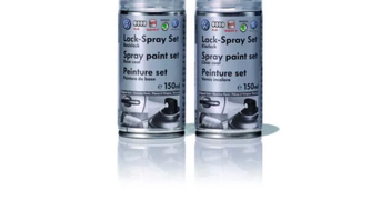

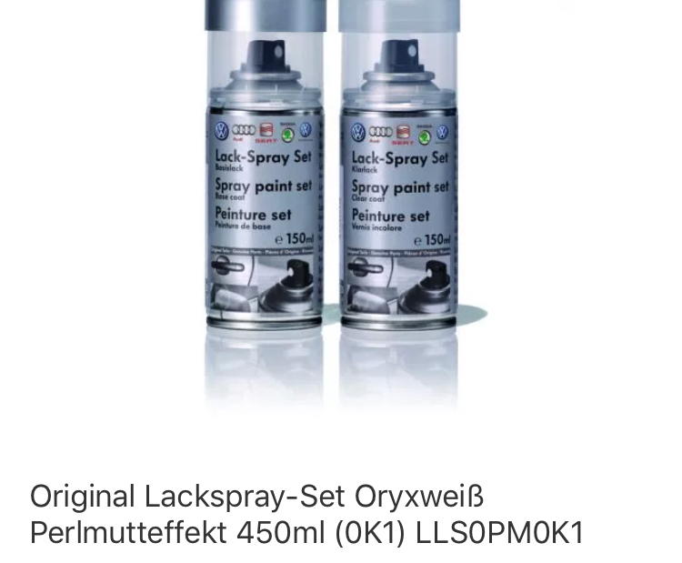

Hat einer eine Empfehlung wo man einen Lackstift in Orxyweiß anmischen lassen kann und kann was dazu sagen oder lieber von VW das Lackspray Set nehmen ?? Will nur einen mini Steinschlag “abtupfen“

Ja die hab ich auch entdeckt aber mich würde erfahrungswerte dazu interessieren wie die no name lackstifte so sind ... alternativ hole ich mir das Set hier zum ausbessern von steinschlägen

Der Lackspray bringt bei Steinschlägen nix bzw. muss man ihn erst wieder in einen Becher o.ä. sprühen und daraus mit dem Pinsel auftragen.Würde mich ausserdem interessieren, wie die den 2-Schicht Basislack in nur einer Dose unterbringen...
