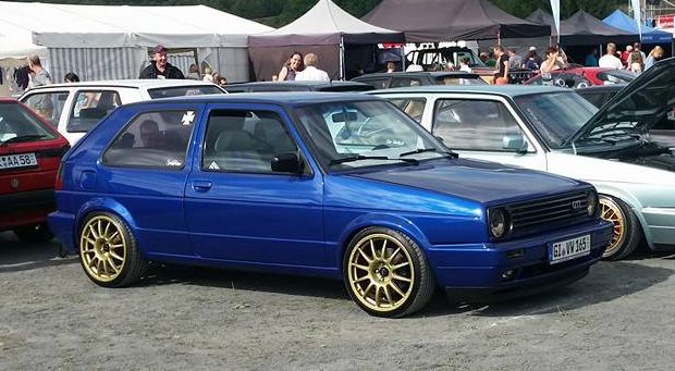

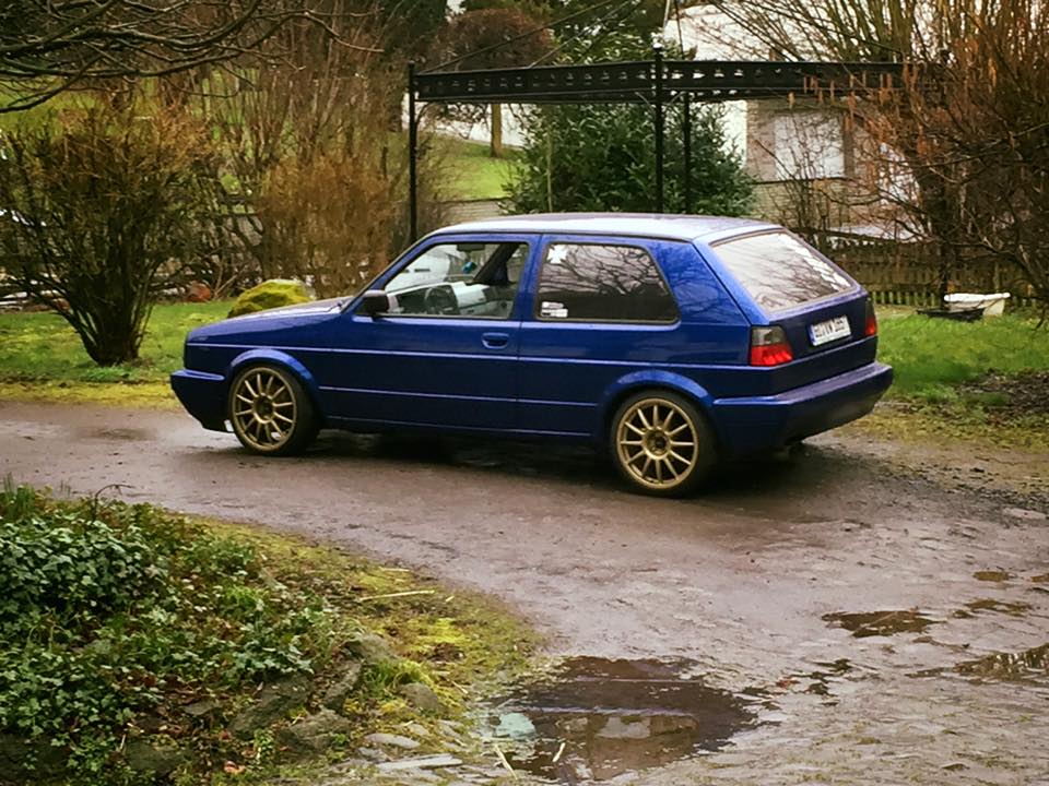

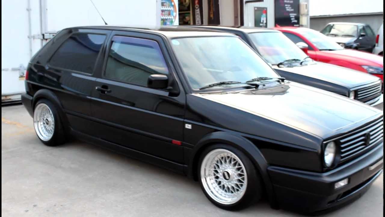

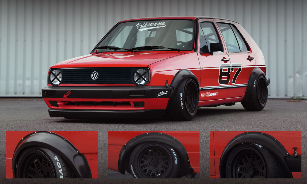

    Wir suchen gerade eine gute Basis, 3-Türer und Rostfrei mit gutem Lack. Optisch wird es in die unten gezeigte Richtung gehen.
