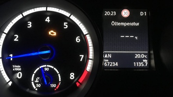

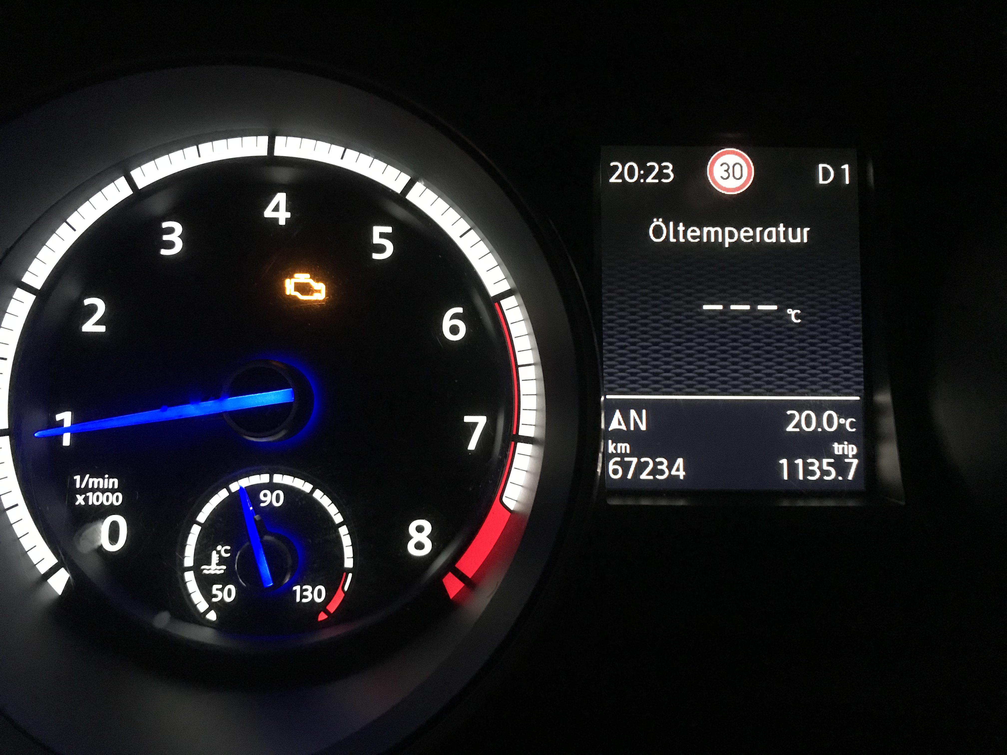

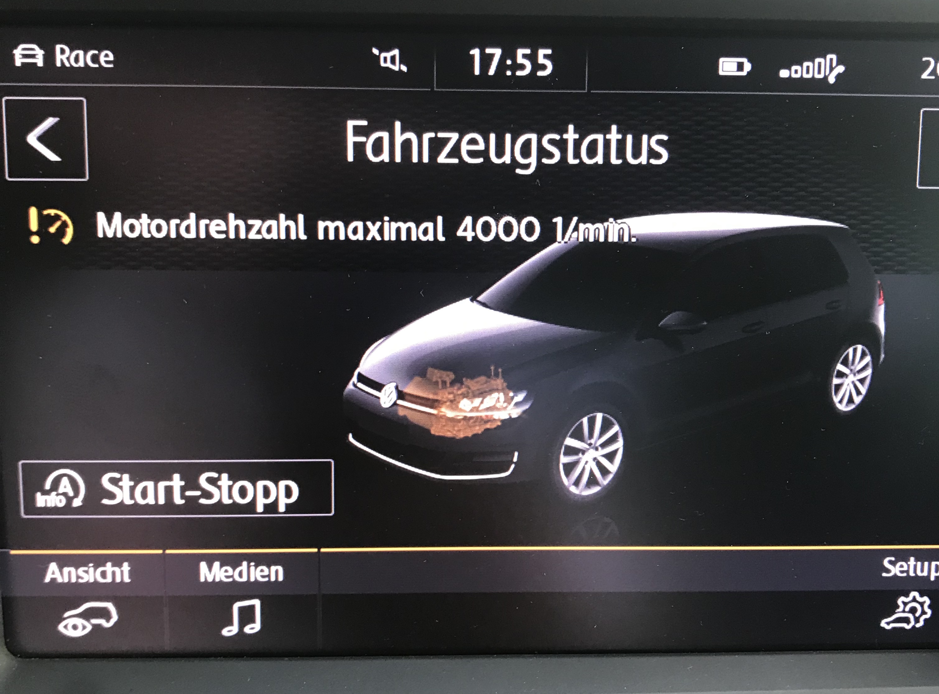

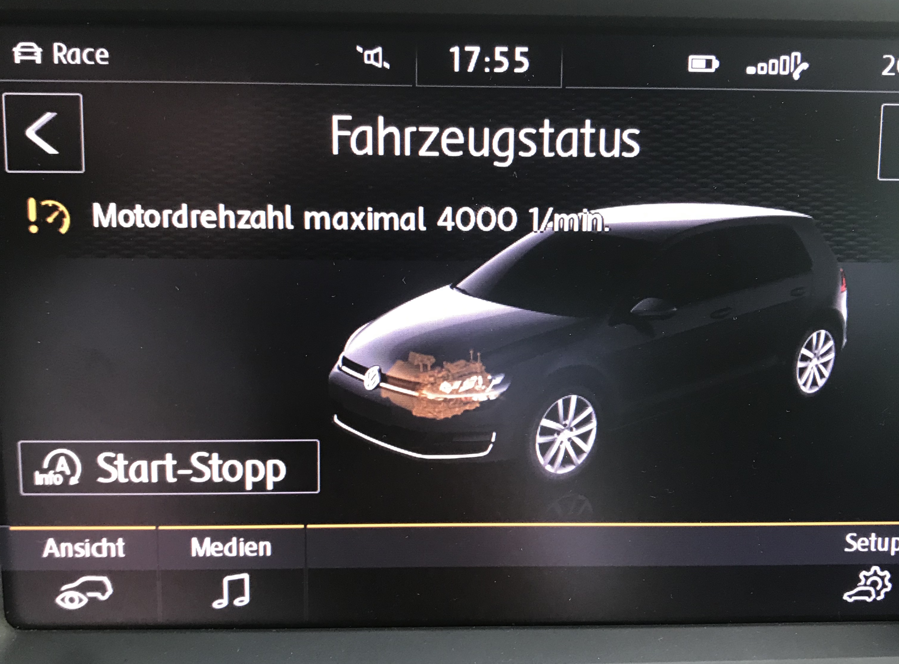

Bei mir ähnliche Symptome und das seit heute.
Er ruckelt beim fahren und beschleunigt schwer.

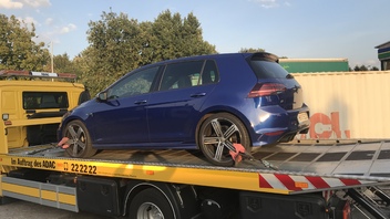

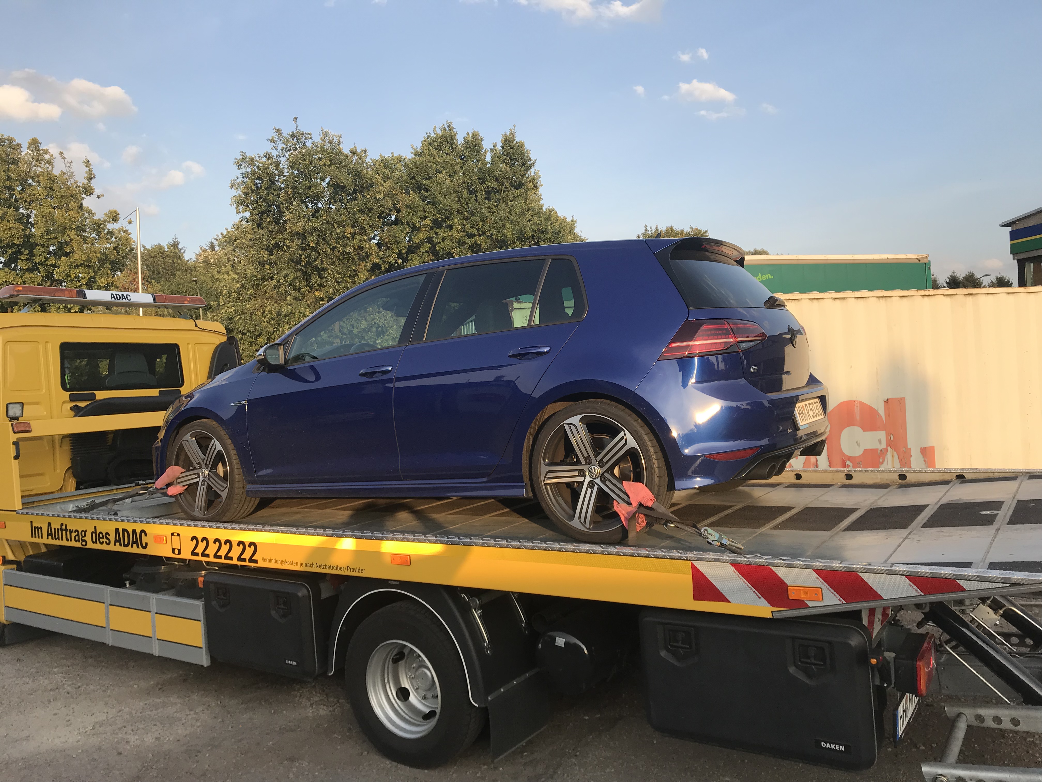

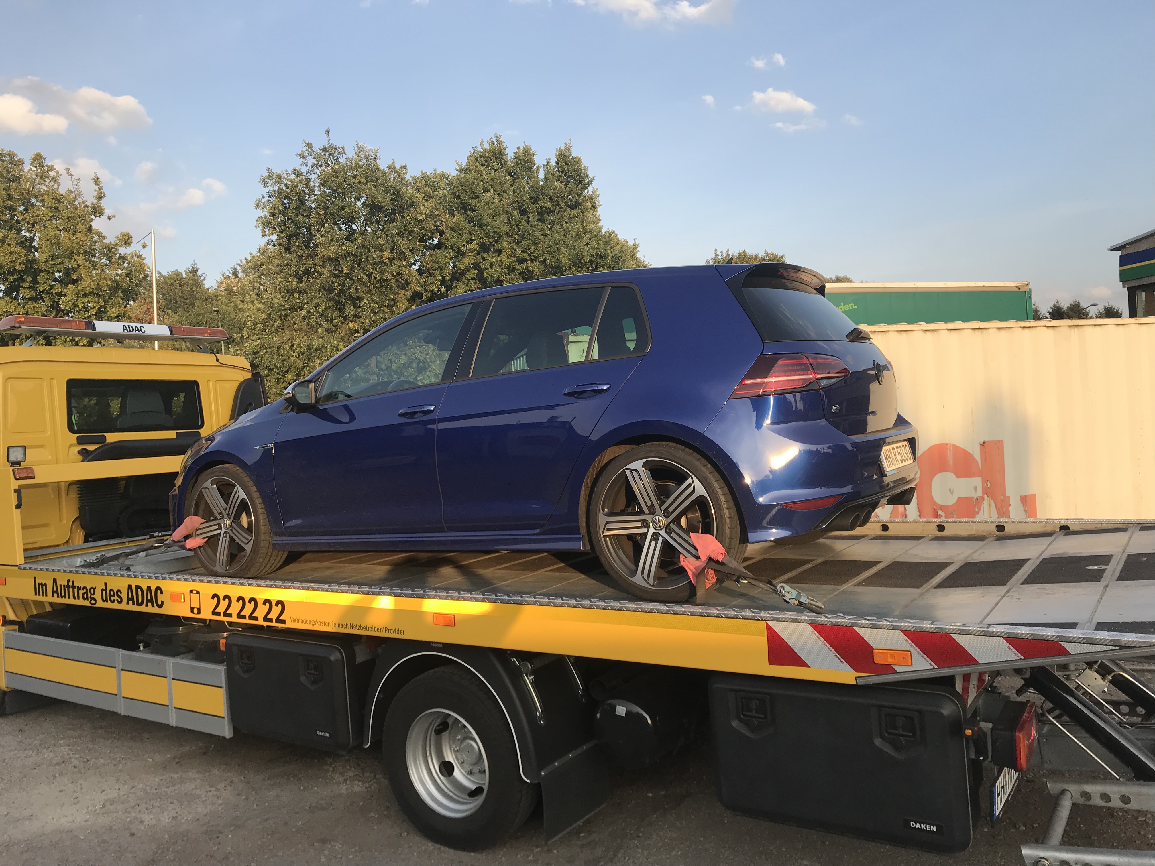

Auf dem Weg zur Werkstatt ging garnicht mehr.
Motor überhitzt und Drehzahl ging nur noch bis 4000 und fuhr nur 20 km/h

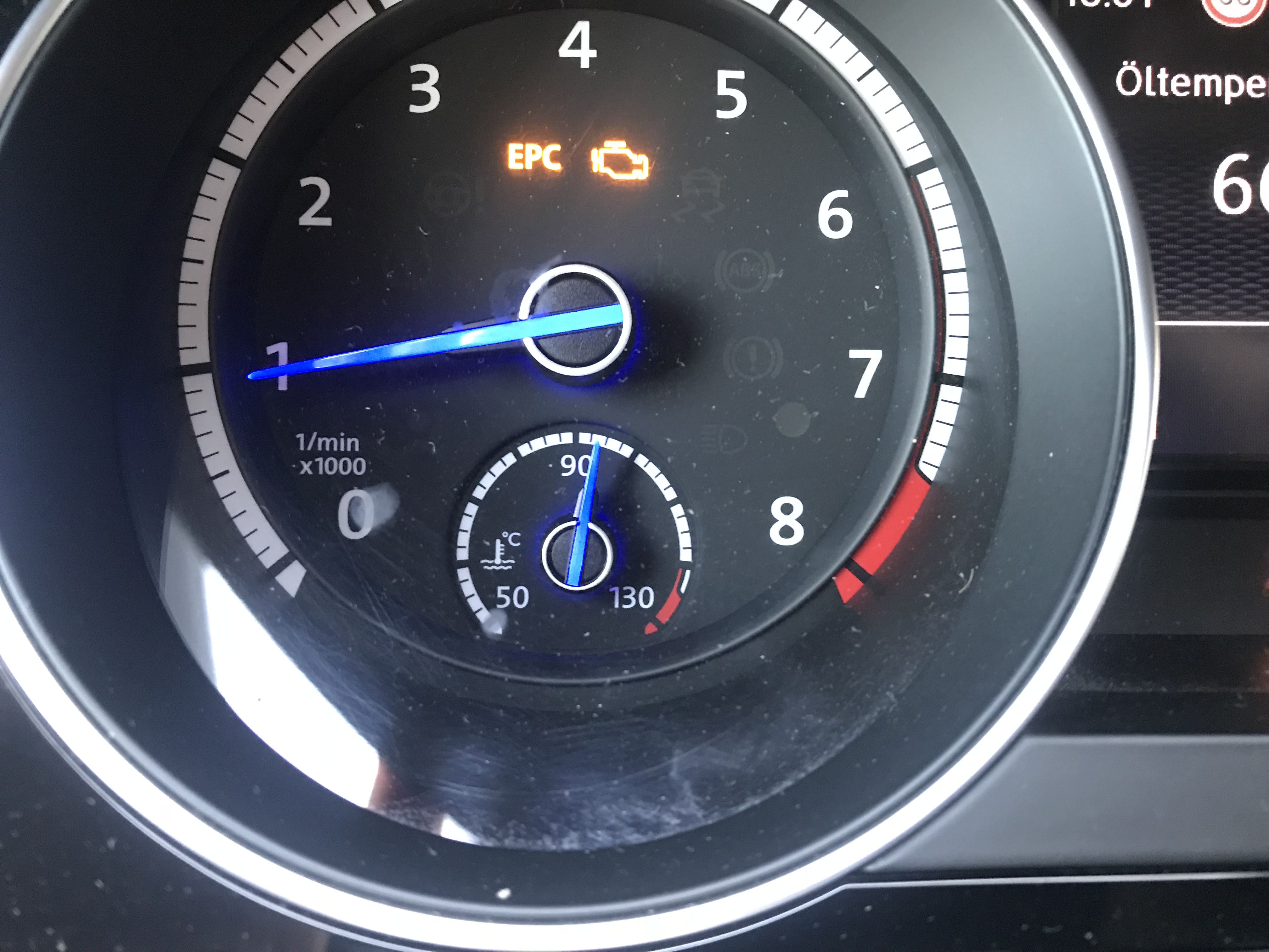

So ich hab heute die Diagnose von VW bekommen.
Hat nichts mit dem Thema hier zutun, und kann deswegen gern verschoben werden.
Bei mir ist die kleine Kühlmittelpumpe defekt, deswegen hat der Wagen komplett gestreikt.
Hätte nicht gedacht das die Elektronik das so krass schützt.
Das Teil ist erst Montag morgen da deswegen bekomm ich ihn erst am Montag Abend wieder.

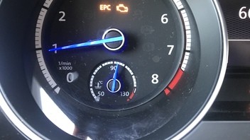

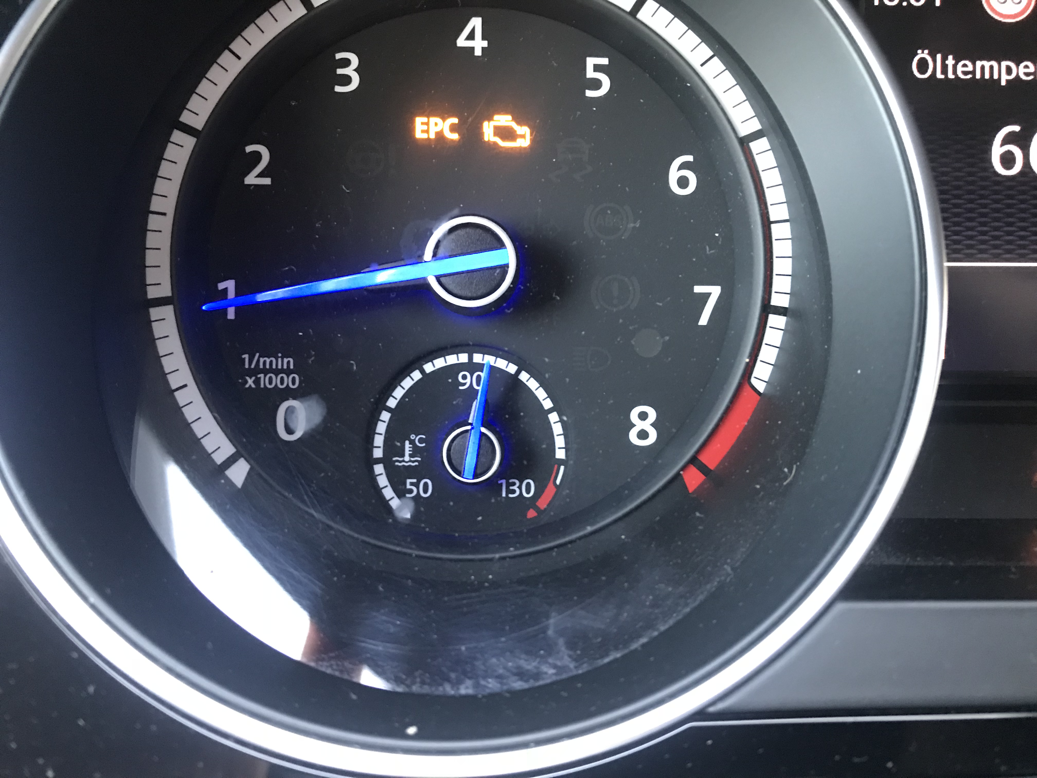

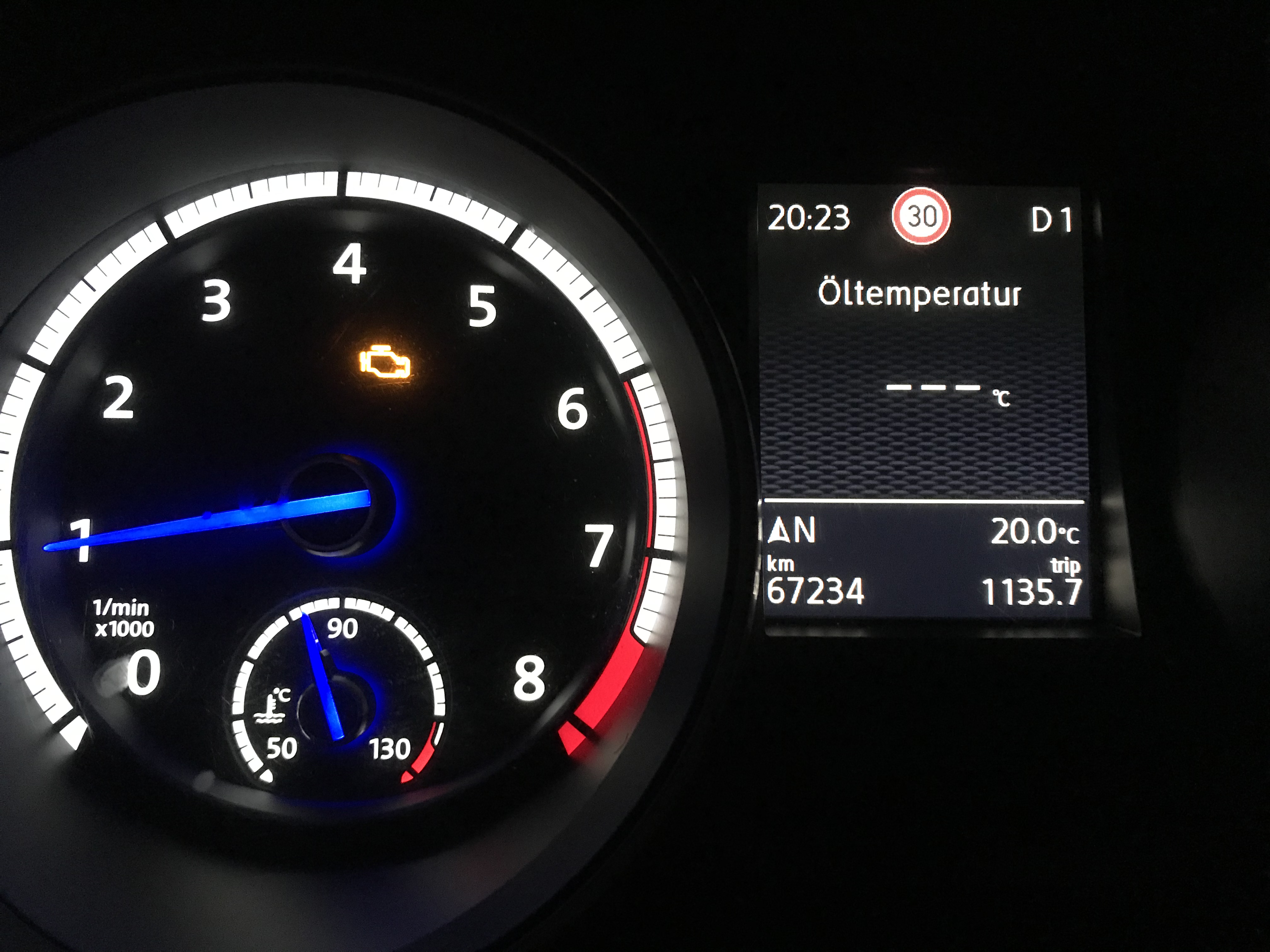

Unglaublich meine kleine Kühlmittelpumpe ist schon wieder defekt.
Heute wieder das gleiche Szenario wie damals.
Der Hammer, halbes Jahr? ach was red ich, 4 Monate?
Sehr schwer vorstellbar, dass die Kühlmittelpumpe die tatsächliche Ursache und nicht nur ein Symptom ist...
Ja ist so war heute beim Freundlichen, pisst sogar raus.
Montag wird sie wieder ersetzt und noch paar Überprüfungen gemacht.
Und ich hab mir schon überlegt zu Chippen, da wäre ich dann der gearschte
Kann auch sein Auslöser ist das Steuergehäuse nebst Wapu der Hauptpumpe am Block. Die würde ich vor Tuning präventiv erneuern, kostet aber Richtung 1000 EUR mit Arbeitszeit und ist ein echter sch... die aus-/ ein zu bauen. Aktuell gibt es bei den FL Modellen die 3. Generation.
