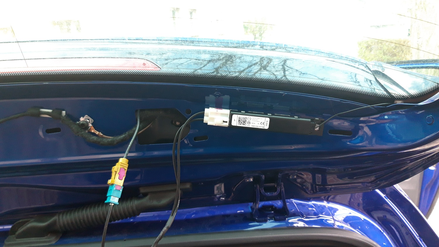

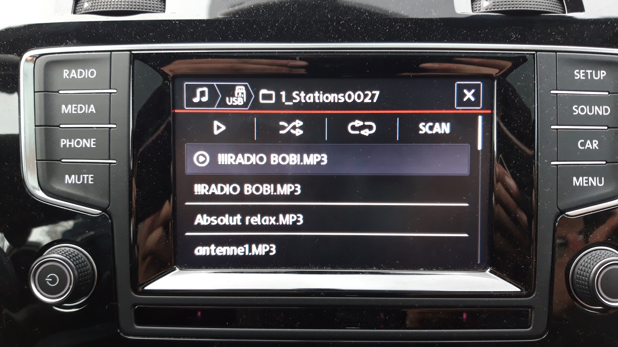

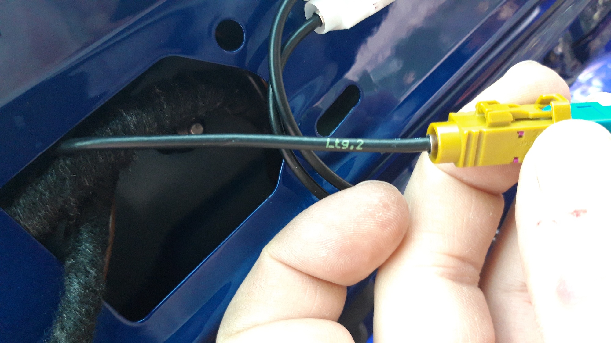

Moin endlich hab ich das Teil eingebaut.
das Dension braucht noch die Info für welches Radio das ist ,ist aber im Link gut beschrieben wie das geht LINK.
Wie zufor schon beschrieben das 5G6 035 577B rechts in die Heckklappe und dafür das AM raus .Anschliesen mit FAKRA Adapter das Kabel hatte bei mir die Beschriftung Ltg.2 ,
dies hab ich vorne im Handschuhfach aus dem (Informationselektroniksteuergerät ) sieht aus wie n CD player
ausgepinnt war bei mir IFR das Rechte steht aber da auch auf dem Kabel.
Geht mit nem kleinen Schraubenzieher zum raushebeln , das Antennenkabel mit Verlängerung verbinden .USB kabel hab ich durch die Mittelkonsole ins Handschuhfach geleg und das Antennenkabel hinten aus dem Schacht ins Handschuffach runter (is bisschen fummelich geht aber mit nem Zugdraht gant gut )

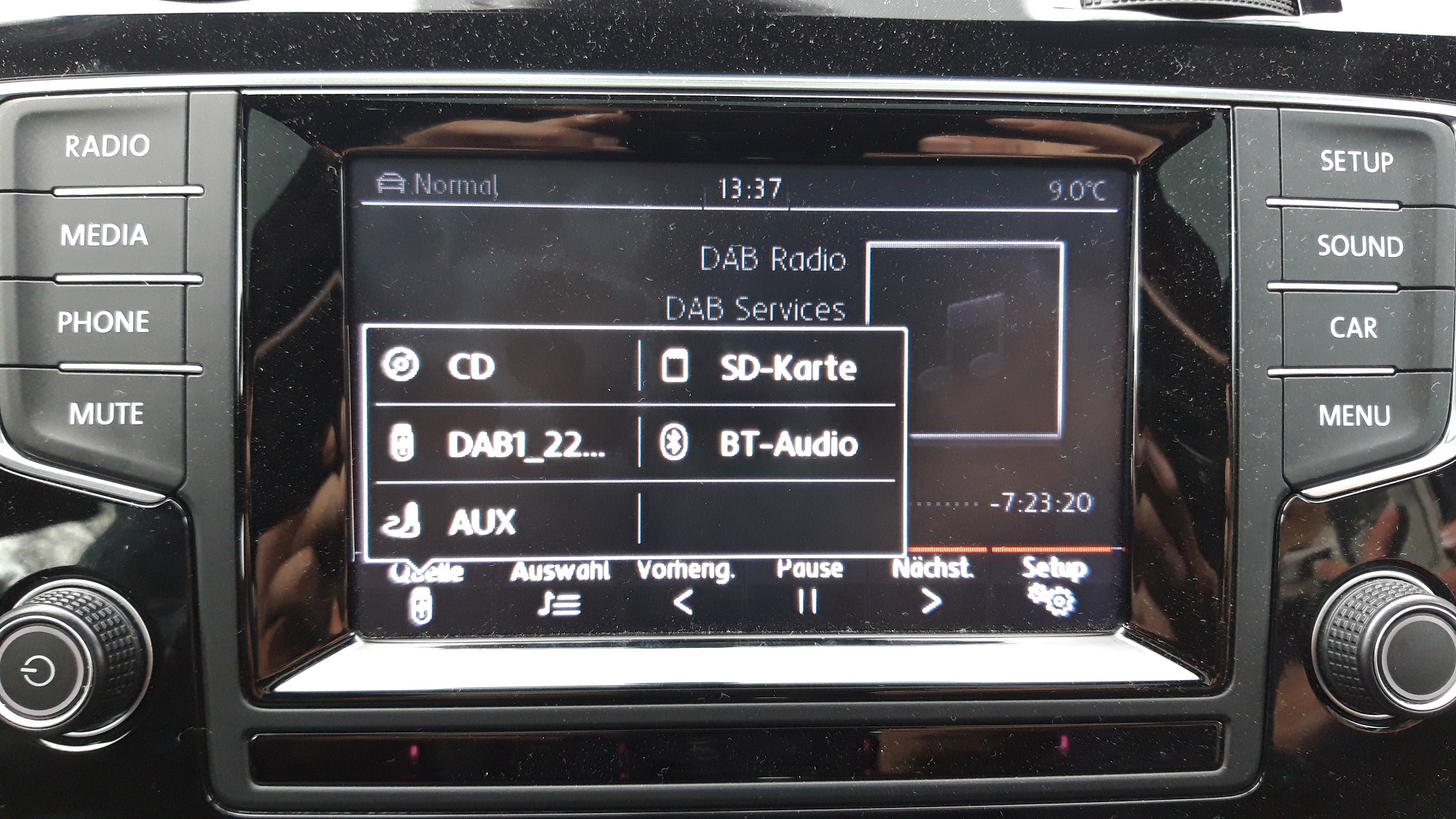

Funktion finde ich gut allerdings ist die umschaltzeit doch recht lang .
Bedienung ist Selbsterklärend und der Klang ist Glasklar .
Zeitaufwand ca. 1,5-3h
Kosten ca.230€

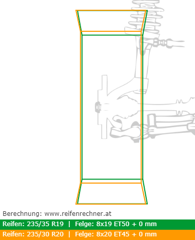

wenn ich mir das mal angucke, mit ner Pretoria als Referenz... 8x19 et50 235/35 vs 8x20 et45 235/30
https://www.reifenrechner.at/i…0&2fb=8&2et=45&2distanz=0Das sieht nach nem plan aus danke
bei mir am Laptop geht der Reifenrechner nicht auf

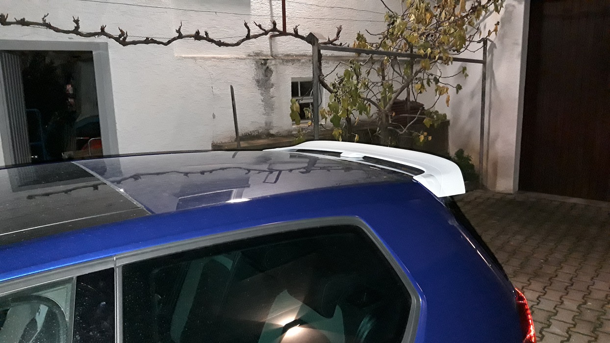

So neues vom CS Spoiler
ist vom Gutachten her nur für serienmäßige Vmax, somit bei V-max erhöhung und eintragung(wie bei mir) weigert sich der Graukittel
tja dann bleibts wies is
mfg -

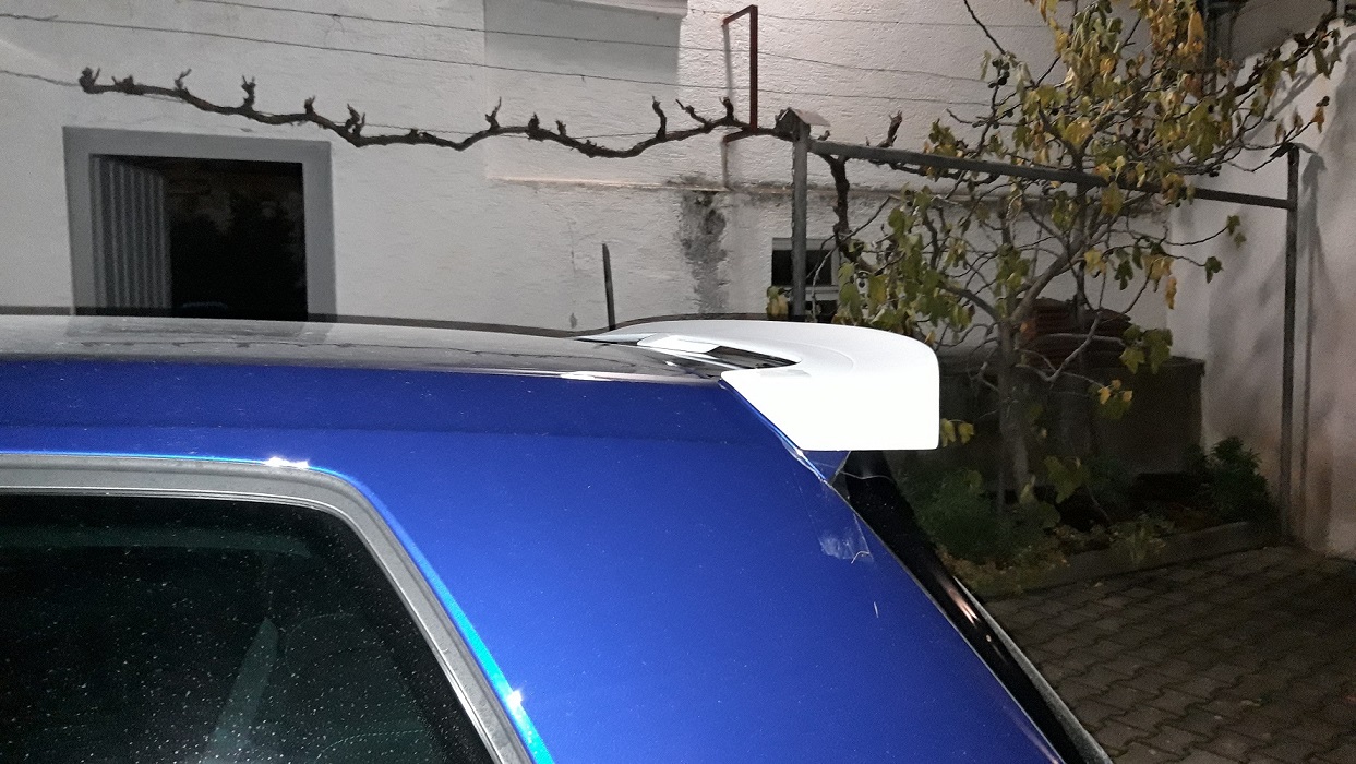

Moin

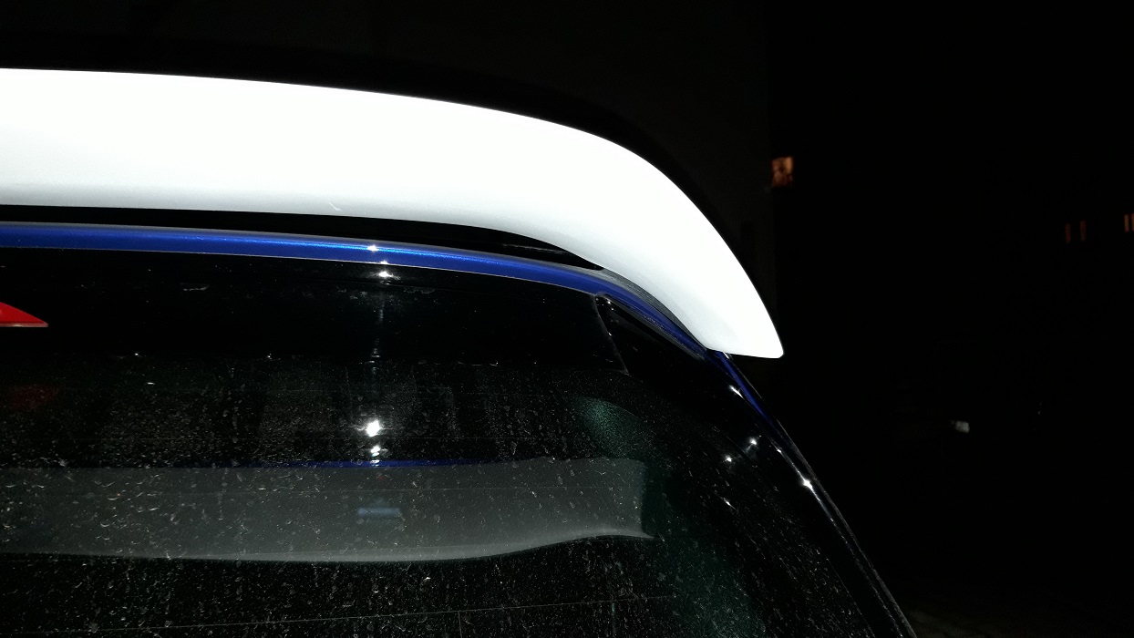

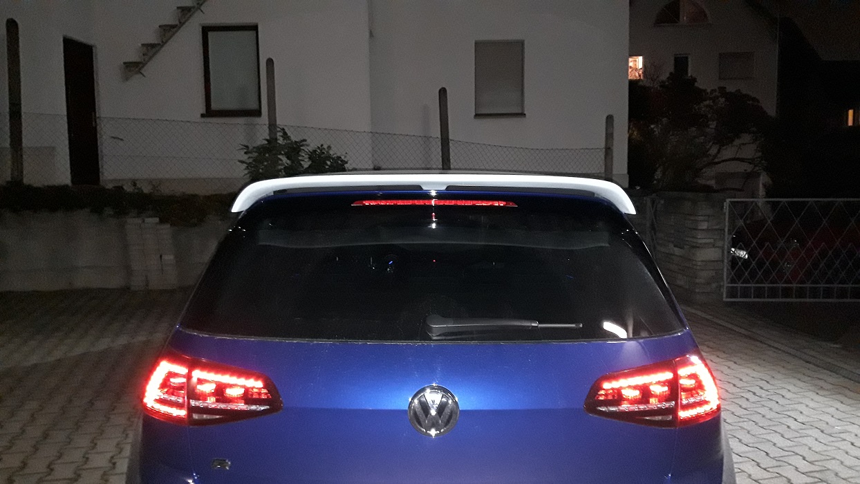

Passgenauigkeit vom Spoiler ist ganz ok die Flaps hab ich jetz noch nicht angehoben .
Verarbeitung ist Preis Leistung ok , allerdings nur Lacken und Montieren is nicht braucht schon noch Kosmetik
Hier mal Paar bilder von der Anprobe. -

Moin also hab den Verstärke beim Freundlichen gekauft kostet mit meine Prozenten 60.50€
die nr. ist 5G6 035 577B
wenn ich meine restlichen Teile habe und Einbaue gebe ich weitere infos

Trotzdem brauchst du den anderen Verstärker.
hast du da ne Teilenr?
Der Antennenverstärker sitzt oben links in der Heckklappe. An den geht momentan ein Antennenkabel. Du brauchst einen Doppelverstärker der auch DAB unterstützt und dafür ein zweites Antennenkabel. Dafür brauchst du dann noch das Doppelgehäuse, da du ja zwei Kabel anschließen musst.Um sich Arbeit zu sparen kann man theoretisch das AM Kabel nutzen, was an den rechten Verstärker geht, da man, zumindest in D, ja eh nichts von AM hat.
kann mann nicht den rechten verstärker AM einfach umbauen in den index b (gibts da ne teilenr ?) und das 2te vorhandene kabel vorne einfach in den dension stecken ?
dann bräuchte mann diesen adapter nicht und hätte nur die arbeit mit dem verstärker AM auf index B und dem AM kabel vorne oder ?
steig da nicht ganz durch sorry .
mfg martin -
ja gelesen hab ich das aber nicht verstanden
was ist das für antennenverstärker wo finde ich den
und wiso Brauch mann nen doppelfakra Gehäuse wenn mann das originale antennenkabel weiterbenutzen kann?
das mit der Funktion hattest du aber noch nirgends geschrieben außer das es funktioniert
