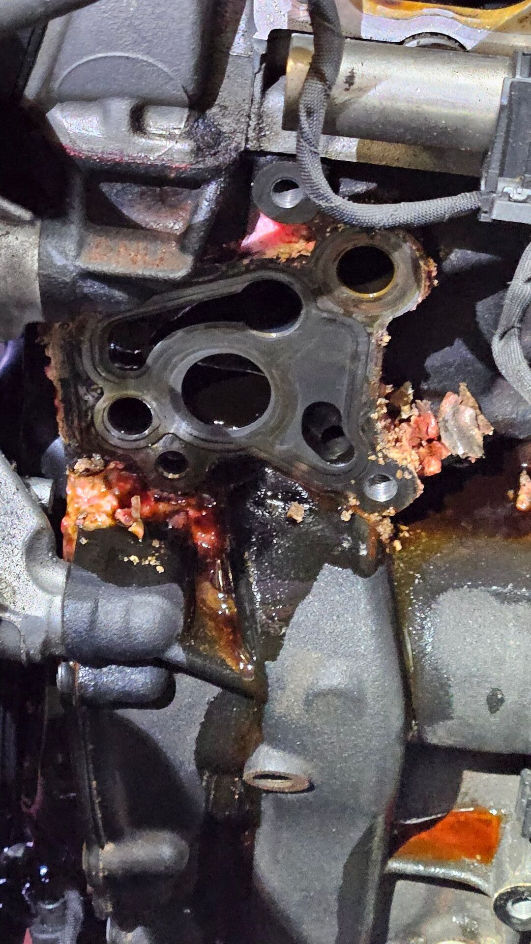

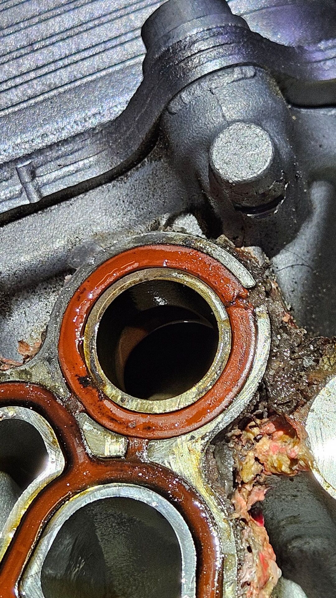

Uns ist aufgefallen, dass Kühlwasser am Motor heruntertropft. Daherwurde zunächst auf Verdacht die Wasserpumpe getauscht. Die war am Ende aber gar nicht die Ursache.
Das eigentliche Problem war die Dichtung des wassergekühlten Ölkühlers direkt daneben – die war undicht (Fotos hänge ich an).
Jetzt sind die Dichtungen neu und die Wasserpumpe ist ebenfalls ersetzt. Außerdem hat die Haldex neues Öl bekommen und das Sieb wurde erneuert. Das war nach 30tkm voll mit dem Schmodder von der Lamellenkupplung.

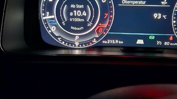

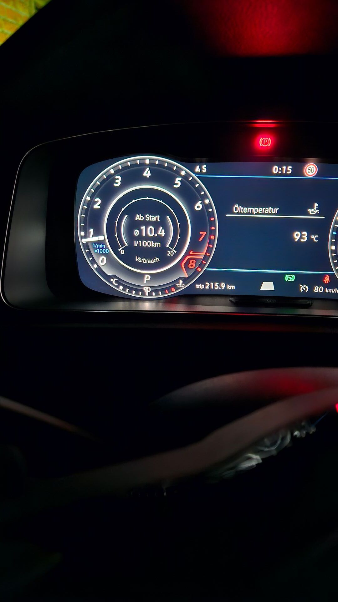

Hi,
wie sieht die Leerlaufdrehzahl aus bei angeblich warmen Motor?
Ich hänge mal ein Bild an. Klima an und Temperatur auf 22 Grad. Außentemperatur waren ca. 6 Grad

Das ist definitiv zu viel!
Auch wenn man es mit einem Golf 8 R nicht ganz vergleichen kann. Ich habe heute mal bei konstant 80 km/h geschaut und trotz Sitzheizung, Licht und Radio lag ich zwischen 5,2 und 6,2 Litern.
