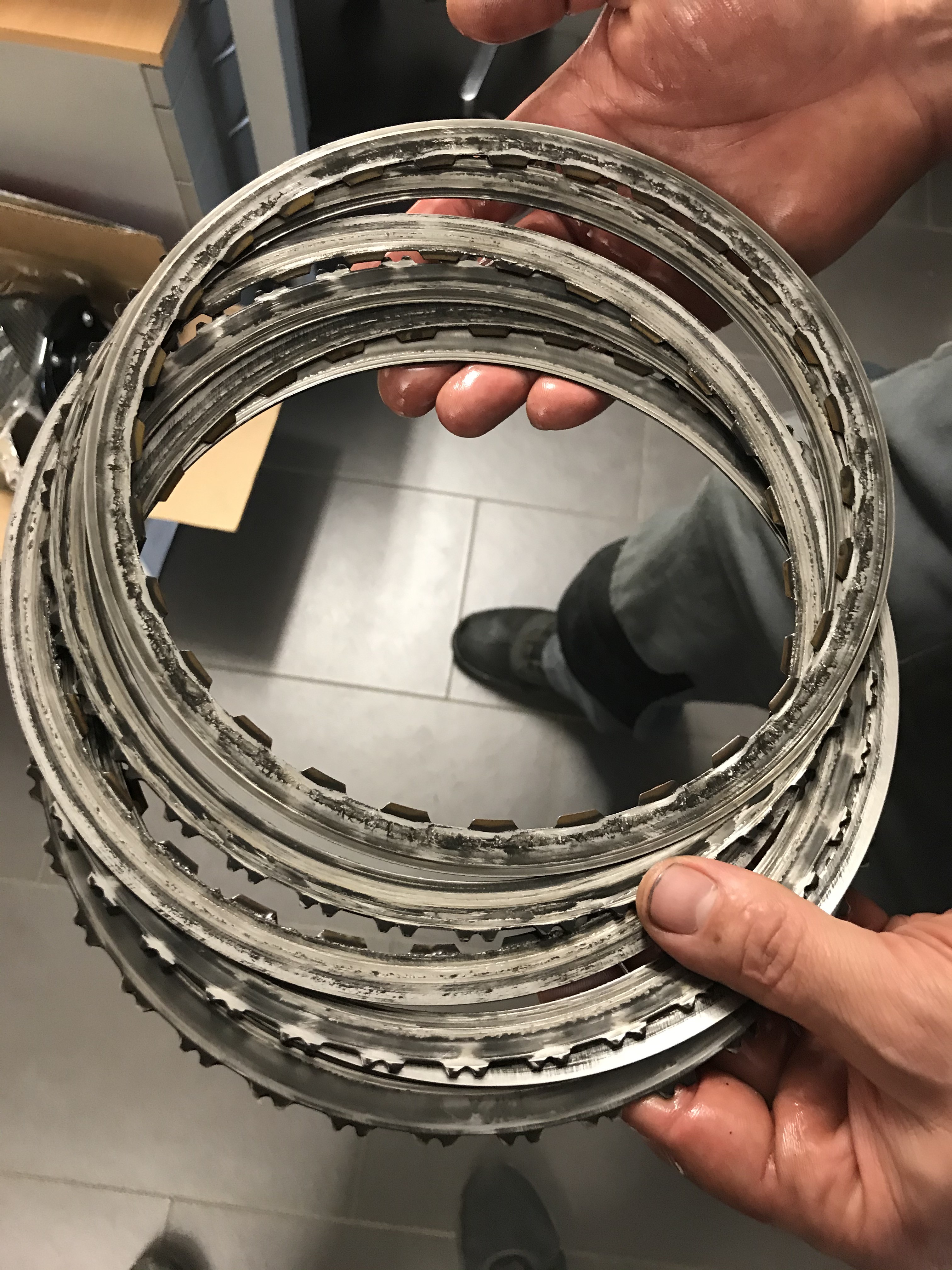

    Bei Kilometerstand 38.000 und einem Launch Control Start...ganz heftige Geräusche und lauter Fehlermeldungen im Display.,, war so unter Strom, kann mich nicht mehr an alle erinnern ?(:cursing: auf jeden Fall null Vortrieb und keine Weiterfahrt möglich.
    Habe dann bei der Schadenhotline angerufen und sollte den Wagen zu meinem VW Händler abschleppen lassen und einen KV für die Reparatur erstellen lassen.
    Die Fehlermeldungen ergaben etliche Ursachen und es wurde zuerst eine defekte Öldruckpumpe des DSG ausgetauscht. Kein Vortrieb ?(
    In Absprache mit mir holte APR den Wagen auf eigene Kosten bei meinem Händler ab und gingen selbst auf die Fehlersuche.
    Diese Option steht auch in deren Garantiebedingungen.
    Jetzt wurde die Mechatronik getauscht. Vortrieb war wieder da, doch bei Vollast wieder Fehlermeldung.
    Jetzt kam der Hammer. Auf Grund der defekten Öldruckpumpe hat die Kupplung einen leichten Schaden erlitten...
    Null Reibmaterial mehr vorhanden. :cursing:
    Somit musste das ganze Getriebe getauscht werden, weil Sie das Material überall im Getriebe verteilt hatte und das DSG nicht sauber lief und schaltete.

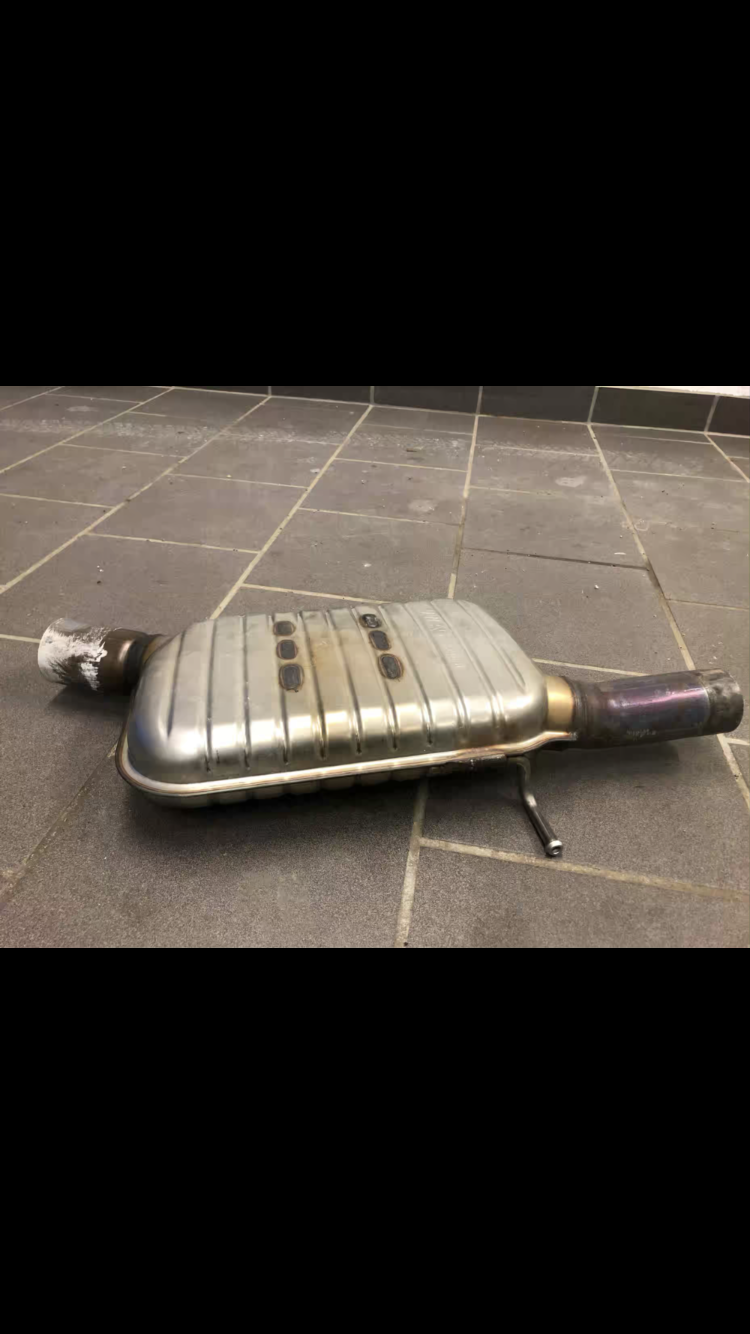

    Es wurden die originalen seitlichen Nähte geöffnet und wieder verschweißt. Das ist jetzt schon gut und sauber gemacht und man wird nach einigen Kilometern keinen Unterschied mehr sehen. Weil es ein Leasingfahrzeug ist und er in 3 Jahren wieder zurückgeht, komme ich nicht in diese Situation. Bei Rückgabe kommt die org. Aga wieder drunter. Aus Erfahrung anderer Nutzer bekommst Du mit einen externen Klappensteuerung null Probleme. Klappe zu....basta. Mit der OE Steuerung kann ich nichts zu sagen... :whistling:

    nach Beratung habe ich die Variante V2 gewählt. Ich fahre täglich an die 150km und brauche eine Variante die dröhnfrei und langstreckentauglich ist. Ich bin mit dem Ergebnis super zufrieden. Nicht zu viel, aber auch nicht zu wenig.Bis V2 wird nur der MSD bearbeitet. Erst bei V3 geht es beim 7R an den ESD. Ich nutze das org. Klappenschaltungssystem und der Klang ist gut über das Gaspedal & Modus steuerbar. Wer noch mehr Einfluss und mehr Trennung haben möchte kommt an einer anderen Steuerung nicht vorbei. Der Umbau hat 398 € gekostet.
    Für mich passt Preis & Leistung und zudem ist die Firma ASG auch in meiner Nähe ansässig.
    Fotos zeigen vorher, nachher und montiert.

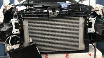

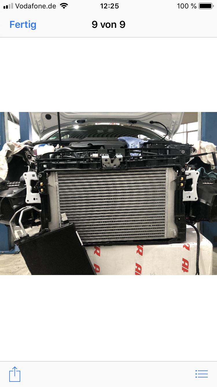

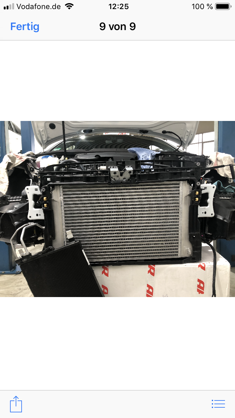

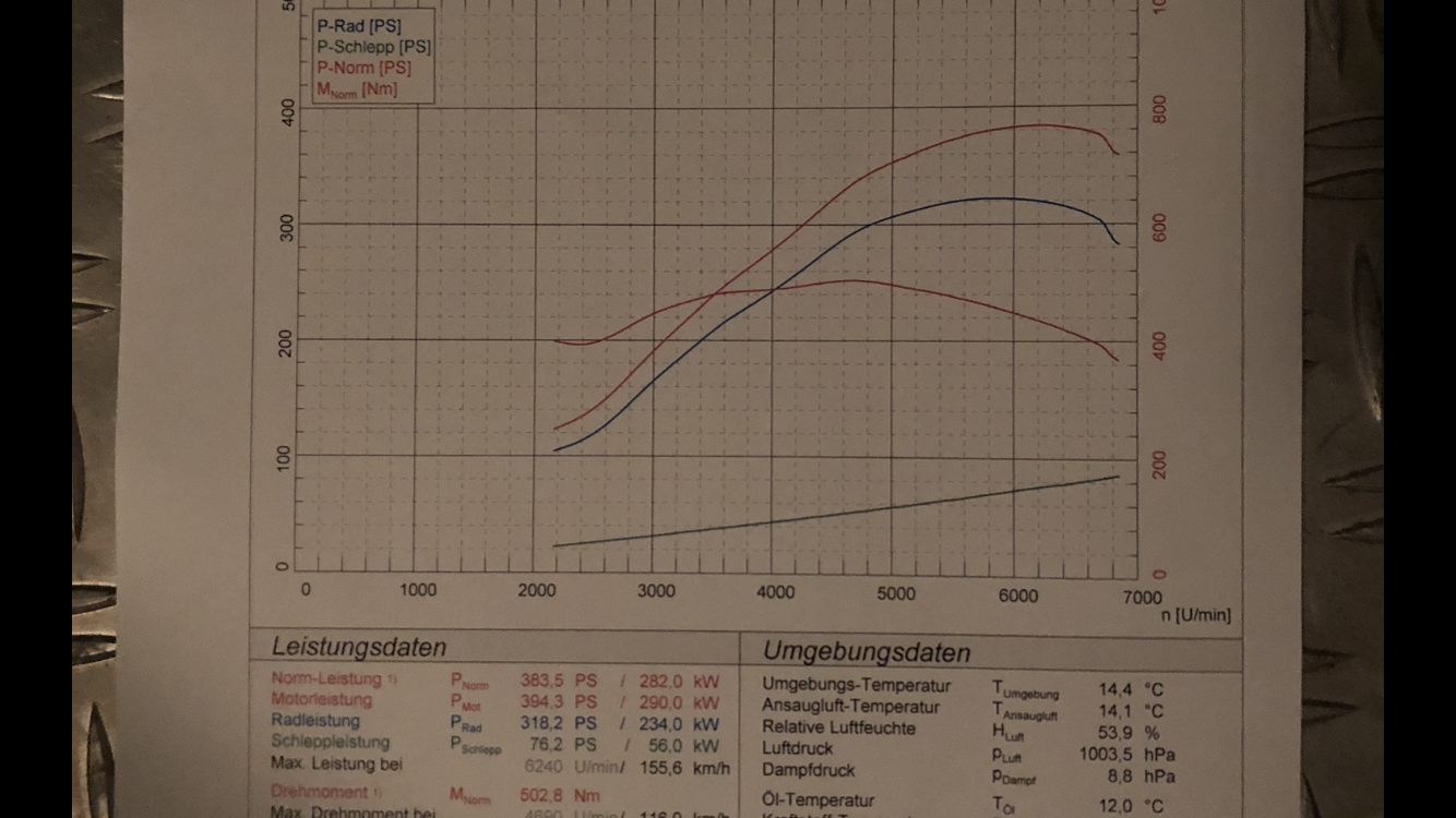

    hatte zuerst Software Stage 1, Turbo Inlet und Carbon Air Intake von APR. War schon ganz nett, aber nach Rücksprache mit APR sollte der LLK die Sache rund machen und einiges an Leistung bringen. Hab es gemacht und kann nur sagen...top. Plug und Play. Keine Anpassungen etc notwendig. Machte einen guten Eindruck von der Verarbeitung. Der LLK hat noch einmal ne Ecke mehr Leistung gebracht und Fahrspass dazu. :thumbup: Habe leider vor der Montage keine Leistungsmessung gemacht, aber danach...
    Kann leider nur über APR Infos geben, weil ich wegen Leasing und Garantie gebunden bin.
