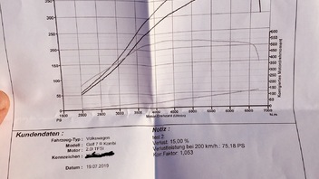

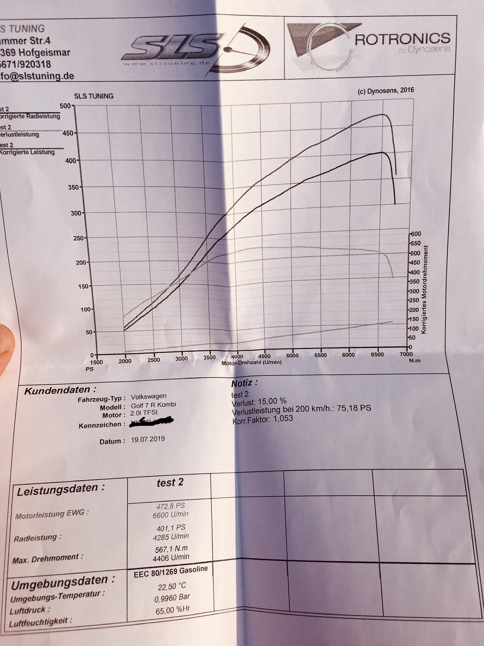

hier mal mein Diagramm
Jaa ich hatte mal gefragt was das Auto laufen müsste mit 450PS 550nm..
Felgen sind Motec ultralight verbaut, und Lader ist ein lm500 v2 drauf. Ich bin nämlich der Meinung das der Prüfstand beim Steffen Zuviel anzeigt!! Hab ein bekannten der fährt ein Cupra St 300 4drive und der hat die selbe Leistung eher 10-15 Ps weniger und es sind bei ihn die gleiche Zeiten!!! Und er ist jetzt beim andern Tuner (Denn möchte ich aber nicht nennen ) hat aber sehr viel Erfahrung mit Lm Ladern der hat den Wagen Aufen Prüfstand als erstes gestellt und es waren 60 PS weniger wie bei SLS!!!
Ich bin nämlich auch der Meinung das wenn der Wagen „Echte“ 450-470 Ps hat Muss der immer unter 9 sec. Fahren wenn alles passt. -
