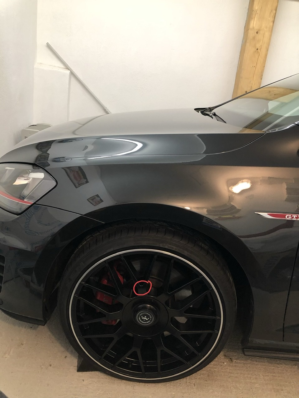

Europäisches Recht. Kurz: 150mm von Radmitte nach oben muss die Lauffläche des Rades bedeckt sein.
Nach deutschem Recht ist es nämlich 30° links von der Radmitte und 50° rechts davon, muss das komplette Rad bedeckt sein, was bei dir eben zum Problem geführt hat.die lauffläche des Rades ist ja bedeckt. Hat er ja selber gesagt. Ihm ging’s nur um dieses kleine Stückchen Speiche
er wollte nicht, er wollte unbedingt diese lausigen flaps. Aber was ist denn Paragraph 36 stvzo?
Nächste Woche kommt das v3 rein und geht dann auch zu nem anderen Prüfer , mal sehen ob der auch „flaps“ will
ganz genau , aber nur der Teil an der Radnabe also nicht mal die ganze Speiche sondern nur ein kurzer Teil,Der Rest der Speiche verläuft nach innen und ist somit kein Problem. Hinten wäre kein Problem hat er gesagt
hab den Teil der zu weit raussteht mal „professionell“ *lool* hervorgehoben
war neulich beim tüv und wollte meine Felgen (8,5x19 et 45 mit 225er reifen) auf Serien Fahrwerk abnehmen lassen. Der Reifen passt laut Prüfer „ absolut perfekt“ ABER die Felge ist so aufgebaut das die Speichen direkt an der Radnabe eine kleine Erhöhung haben ( nur an der Radnabe) Fazit : nicht eingetragen
Der Prüfer hat mir den Tipp gegeben solche „Flaps“ dran zu machen ,Was jetzt nicht unbedingt dem entspricht was ich unbedingt möchte
Aus Frust hab ich mir dann kurzerhand ein v3 gekauft und hoffe das mit etwas Sturz keine „flaps“ mehr nötig sind.Aber für den fall der Fälle....wohin damit(also den „flaps“)?
